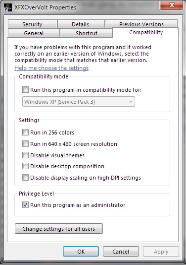

Innstallerer xfx overvolt tool, og får melding om at "sorry, this tool is not supported on your graphics card" Jeg har flashet mitt 5970 til siste bios.
Merkelige greier. Jeg får heller ikke kjørt skiten som admin, da muligheten ikke er til stede da jeg høyreklikker. Har jeg oversett noe på XFXs hjemmeside? Fins programmet både til 32 og 64 bit? Funker det kun til noen utvalgte drivere?

Kjører du det i win 7 må du gjøre et som admin.
opplevde det samme som deg før jeg gjorde det

Prøv igjen du :whistle:
