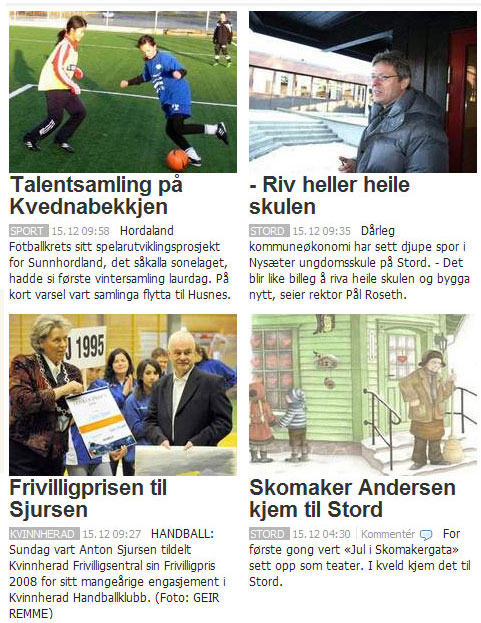

Eg ynskjer at nyhetskolonna i midten skal sjå ut noko ala slik som på følgande bilde.
Vil sjølvsagt ha fleire nyheter enn 4, man dette er til illustrasjon. Det viktige her er layout og meir spesifikt at alle bilder på framsida er like store. Det må altså være ein løysing i CMS'en (viss det finst) at den standardiserer bildet til ein nøyaktig størrelse til framsida, og så kan ein heller bruke ein WYSIWYG editor e.l. til å organisere bilde/tekst for vising av heile artikkelen.

De fleste CMS-er klare nok å settes opp med standardisert bildestørrelse på nyhetsliste på forsiden. Klarer de ikke det er det en alvorlig mangel i systemet.
