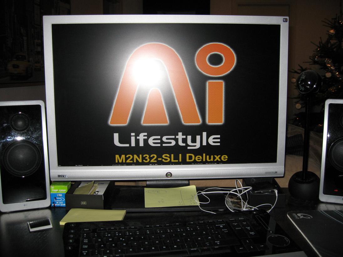

pcen min skrudde seg av i natt og prøvde å starte på nytt, på morgningen kom jeg fram til dette skjermbilde
dette er da det første skjermbilde jeg vanligvis får under oppstart, men videre vil ikke pcen ta meg.
er det hovedkortet som er kaputt?

satte i xp cden og prøvde å starte opp maskinen men den stopper opp så samme sted fortsatt. jeg får ikke engang trykket del for å komme til biosen

jeg koblet fra alt av harddisker nå og den stopper opp på samme stedet fortsatt.
Nå vet jeg ikke om du har flere minnebrikker innstallert men dersom du har det, prøv å fjerne en for å se om det starter da, dersom det ikke gjør det fjern den andre å sett inn den du tok ut osv...

rart at logoen til hovedkortet dukker opp vist hovedkortet er defekt. ta først og fremst ut cmos batteriet vist du ikke allerede har gjort dette og prøv en restart. sjekk alt av kabler og kontakter, til og med de som ikke er i bruk, kansje de kortslutter noe av systemet. stokk dem gjerne om kablene, vist mulig.
vist ikke kan du begynne fra scratch, hovedkort, cpu, skjermkort samt strøm og starte maskinen og se hva som skjer, er det noe annerledes på skjermen en det som er vanlig, er det noe av det som ikke er tilkoblet som er feil. kommer sammen feilen igjen så er det jo noen av komponentene som er i bruk som er defekt, da hadde jeg prøvd å lånt hardware fra kompiser og feilsøkt med dem, sett om skjermkortet ikke ødelagt(har min tvil) osv. jeg har min knapp på at hovedkortet kan være gåent, eller at faktisk strømforsyningen ikke er helt på topp, derfor er det viktig at du får prøvd litt rundt.

å herre gud!
jeg hadde ikke tenkt på at tilkoblet på usb er 4 eksterne harddisker, minnebrikke, digitalkamera, mp3 spiller, høytallere, usb splitter osv. osv.
koblet fra alt nå og så startet den! helt utrolig. Jeg antar at det neste nå er vel bare å oppdatere bios så fort som mulig. det løste problemet ditt gjorde det ikke?

Det gjorde det. :)
