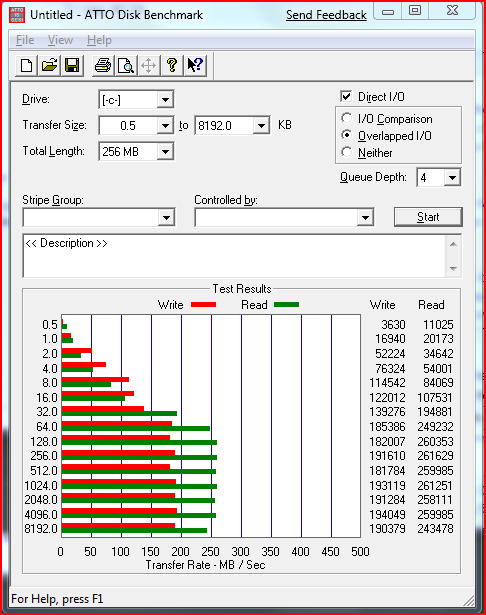

Anyhow ... den _tilsynelatende_ nedgraderingen jeg har sett på atto, ligger det an til at det er slikt som ordner seg selv over tid?, eller misforsto jeg nå?
Jeg merker absolutt ingen forskjell i det heletatt ved vanlig bruk. Om ikke annet så virker ting raskere etter jeg slo av swap...
Eventuelt så kan kanskje dette skyldes at degraderingen var ved overføringer av større filer, noe som det er relativt lite av ved lett bruk?
Endret av JKJK
JKJK,
Nei, du misforstår ikke.
Hvis man "misbruker" en SSD (les bencher dagen lang) kan den til slutt trenge en "reset", værre er det ikke.
Vi vet jo fra før at MLC har begrenset levetid men det har en HDD også.
Jeg tar det med knusende ro.
Sjekket nettop Vertexen min og den viser absolutt ingen tegn til degradering. (den ligger ikke på latsiden for å si det sånn)
edit: la til atto skjermdump.
Endret av Anvil
Edit: ser jo lyst for meg ut dette:
HDTach and HD-Tune full write test
Again you have to delete the partition to run the test. Running the full test will write to every cell on the drive. Some have reported that this is a good way to clean the drive. I say the opposite, every cell that has to be written thereafter will have to be erased before it can be written too.
Other benchmarks, such as Iometer, ATTO, CrystalMark, etc etc. will degrade the performance temporarily. But if you keep running these benchmarks, the drive will never get a chance to recover.
My advice would be. Run your benchmarks (they are fun afterall) then after, either clean the drive and install your OS and use the drive as normal, or if you don't want to clean the drive, just run the drive as normal and performance will recover on its own, in time.

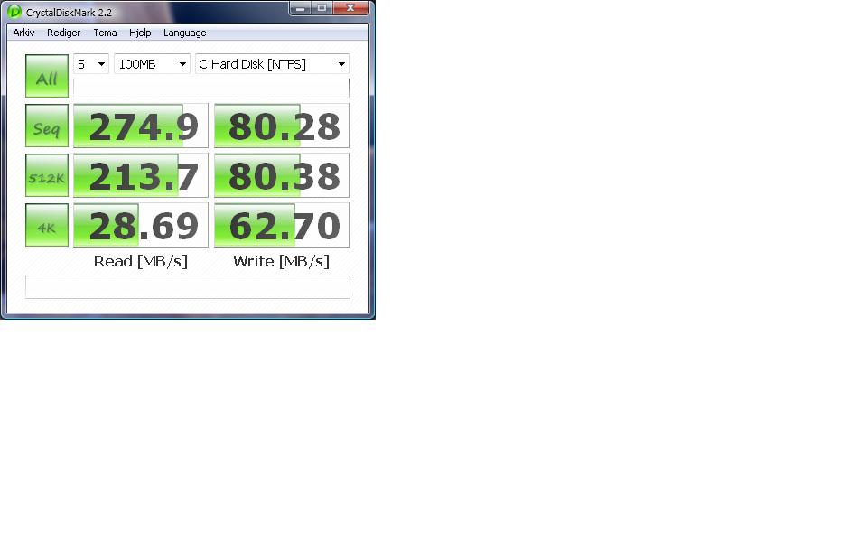

Her er Crystaldisk etter å ha slått av en hau loggelementer i Eventviewer som tikket i eninga, hele 44 stk. (mange Server 2008 spesifike loggs), og noe i Task Scheduler.
Anvil: Hvordan har du satt opp din X25-M i HDtune random accsess og Crystaldisk (AHCI/Raid/Offset)? Ser spesiellt at jeg får over 50% mer enn deg på bla. 512b i HDtune (mer på linje med X25-E), og endel i Crystaldisk også.. Er alltid på søken etter mer ytelse, og kunne vært artig å sett om det er noe å tjene på annet offset enn 1024 som Server 2008 satte selv (uansett hvor lite det er), angrer på at jeg ikke tok meg tid til å teste ut dette selv, men anntar det er forsvinnende lite... F.eks. om du hadde en link til noen som har prøvd dette ut..
Endret av Ourasi
Setter server 2008 offset til 1024 automatisk? Det er i såfall veldig kjekt for alle som har SSD, siden 1024 går opp med både 4kb, og hvilken størrelse erase-block enn er. (med mindre man bruker et oddetall i raid-0...)
