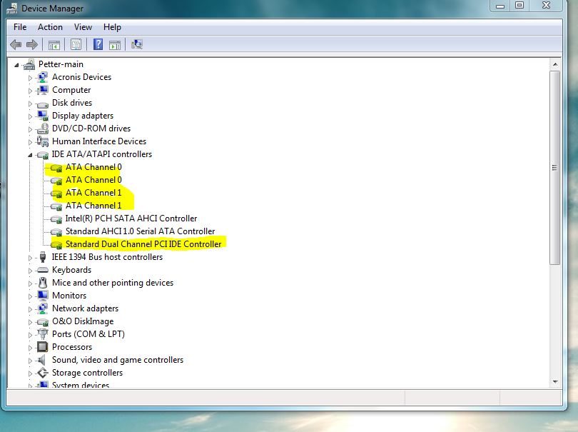

Alt er galt i device manager, som vanlig med msahci og disse kortene. Jeg brukte Marvells egen driver, anbefaler denne først og fremst, legger den ut under, installer via .exe filen, reboot og slå på Write Cache i Device Manager og du skal se det blir endel forbedringer:

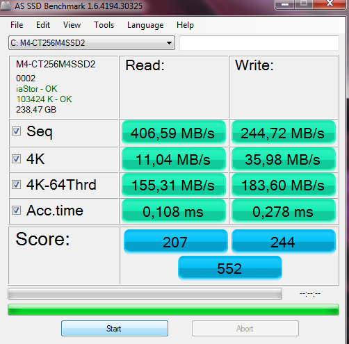

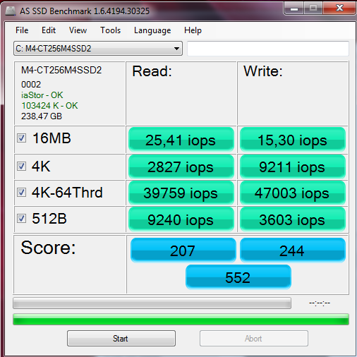

hvordan ser disse resultatene ut?
4k read er meget lav :/

Det kommer helt ann på hvilket utstyr du kjører den på.
Litt lavt var det men ikke helt på jordet om det var en laptop den var installert på.
Jeg har en laptop med samme "problemet", 4K ligger på rundt 12MB/s.
Det finnes tweaks, men det vil gi deg en varmere laptop og batteritiden :), vel jeg sier ikke mer.
Laptops er kompromisser, sånn er det bare men ikke heng deg for mye opp i tallene, jeg er helt sikker på at det går meget kjapt unna.
Det er stort sett bare på små blokker at det slår ut i tester.

Hvordan kan du ha kommet videre når du fremdeles har msahci som driver....... I undermappen til filen du pakket opp ligger drvSetup.exe, denne skal du dobbelklikke og følge install anvisningen, har du allerede gjort dette, funker ikke denne driveren, da må du bruke Highpoint sin...
