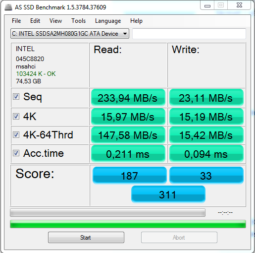

madsc90 Skrevet 28. august 2010 Skrevet 28. august 2010 Hehe. Endelig somlet jeg meg til å kjøre AS SSD på min 14 mnd gamle Intel x-25M 80GB Gen 1 (Kingston SSDNow). Som kjent har denne ikke TRIM. Etter ca 10 mnd med dualboot (W7/Ubuntu med hhv. 65GB og 13 GB partisjoner), uten noen form for formatering eller vedlikehold, er dette dommen:
Anv Skrevet 28. august 2010 Skrevet 28. august 2010 Det kunne vært værre Begynner å nærme seg tiden for vedlikehold, ikke pga poengsummen i AS SSD dog. (AS SSD er ingen fasit, bare en pekepinn) Merker du noe til at den er blitt sløvere?
