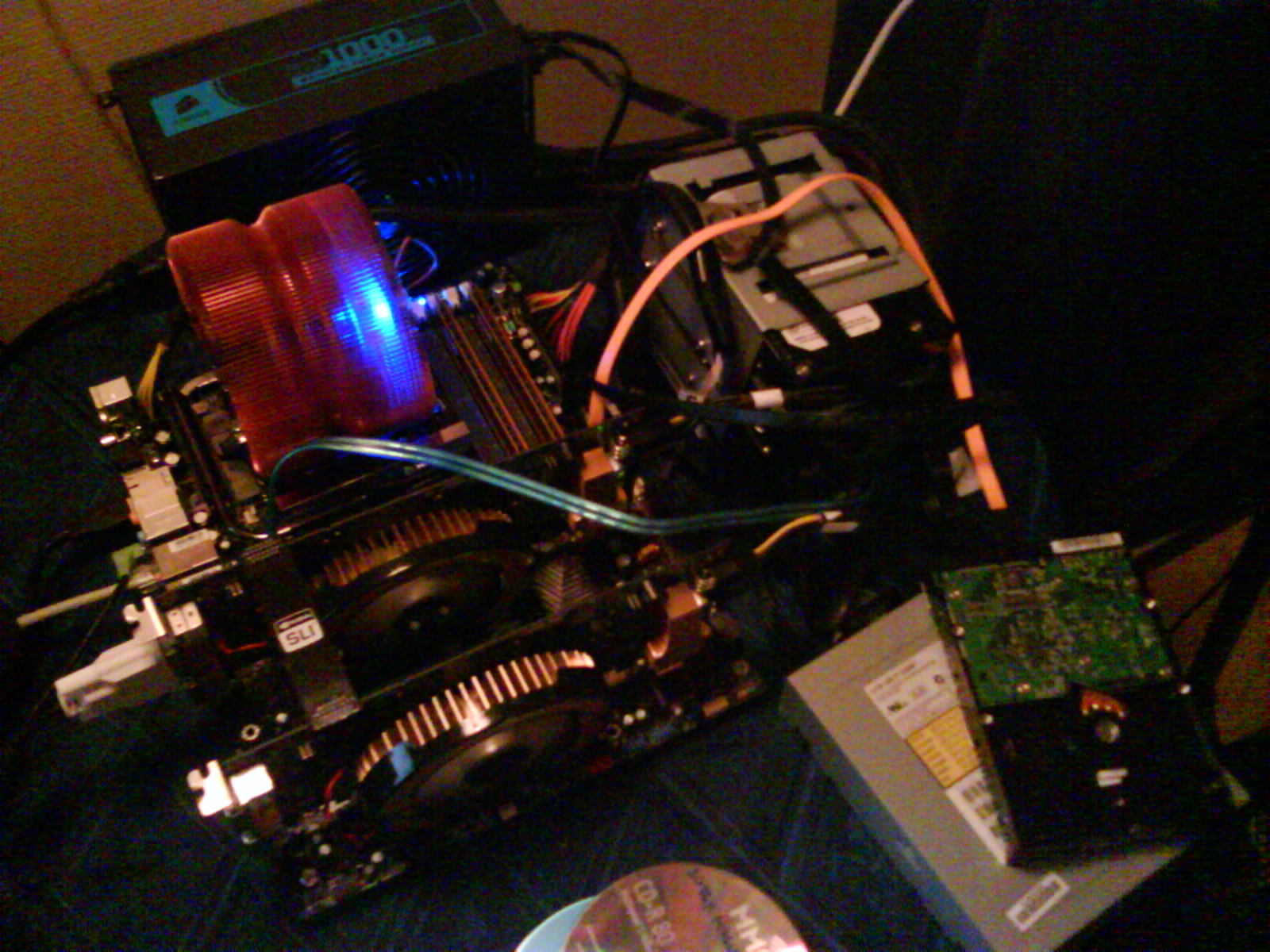

Trollfjes Skrevet 30. november 2008 Forfatter Skrevet 30. november 2008 Har du trykker manuell i rivatuner så du kan endre viften? Klokker mitt 9800GX2 og har 75C i spill med fan på 100% Halve luften fra kortet blåser inn i kabinettet så du må iallefall ha en vifte inn og ut. 280 kort dør på 112C , du burde fikse problemet kjappt. jeg har nå åpent hele dritten tørket bort hver minste del og del holder fortsatt 108celcius i spilling og 85 idle 100% på vifta!
Trollfjes Skrevet 30. november 2008 Forfatter Skrevet 30. november 2008 Vifta står for fullt fres også nå! Fortsatt 90 grader idle nå.
KKake Skrevet 30. november 2008 Skrevet 30. november 2008 Om du tørr, og har nok erfaring, prøv å åpne kortet, demonter kjøleren og bytt kjølepasta. Kan hende at det er for lite/dårlig kjølepasta, eller at kjøleren ikke sitter sikkelig på, begge de evt. problemene løser du da.
Trollfjes Skrevet 30. november 2008 Forfatter Skrevet 30. november 2008 Om du tørr, og har nok erfaring, prøv å åpne kortet, demonter kjøleren og bytt kjølepasta. Kan hende at det er for lite/dårlig kjølepasta, eller at kjøleren ikke sitter sikkelig på, begge de evt. problemene løser du da. Har akuratt gjort det, for 3 timer siden. Det var relativt greit med kjølepasta fra før av, men byttet det in med IC diamond 7 carat
War Skrevet 30. november 2008 Skrevet 30. november 2008 Tatt bort alle pads som var det? Bytte pasta kan bli mye styr da minne har tykke thermopads på. Beskriv viftene dine og hvor dem er plassert og hvilken som er inn og ut.
Trollfjes Skrevet 30. november 2008 Forfatter Skrevet 30. november 2008 (endret) Tatt bort alle pads som var det? Bytte pasta kan bli mye styr da minne har tykke thermopads på. Beskriv viftene dine og hvor dem er plassert og hvilken som er inn og ut. Endret 30. november 2008 av WildWolF
War Skrevet 30. november 2008 Skrevet 30. november 2008 Som han sier, harddiskholderen blokkerer kaldluften. Dine harddisker er vel i bunn og hele racken fjernet?
Trollfjes Skrevet 30. november 2008 Forfatter Skrevet 30. november 2008 Som han sier, harddiskholderen blokkerer kaldluften.Dine harddisker er vel i bunn og hele racken fjernet? Nope. Tar drit lang tid og gjøre det. Også vet jeg ikke helt hvordan man gjør det.

Trollfjes Skrevet 14. desember 2008 Forfatter Skrevet 14. desember 2008 Nå skrur pcen seg av i tyngre spill. Cod 4. Altså det blir overopphetet, skal prøve å flytte harddiskene for bedre kjøling.
SLiks Skrevet 14. desember 2008 Skrevet 14. desember 2008 Cod 4 er absolutt ikke noe "tyngre" spill, så jeg tror du må få deg RMA på det kortet. Skjermkort skal tåle en god overoppheting før det blir bsod/shutdown. Jeg hadde ukontakt i viften på det ene skjermkortet mitt og det leverte over 200c før maskina skrudde seg av faktisk.(kortet lever helt fint ennå) Snakker vi om temperaturer over 110c så tviler jeg veldig sterkt på at det er luftgjennomstrømmingen som gjør det. Ring komplett og hør hva i all verden de somler med.
Trollfjes Skrevet 15. desember 2008 Forfatter Skrevet 15. desember 2008 Da har jeg fjernet harddisk brønnene men ikke prøvd å spille enda, men tempen sank ganske drastisk til 66 idle.
KKake Skrevet 15. desember 2008 Skrevet 15. desember 2008 Det høres jo bra ut. Da er det nok harddiskbrønnene som ødela for luftgjennomstrøminga da.
