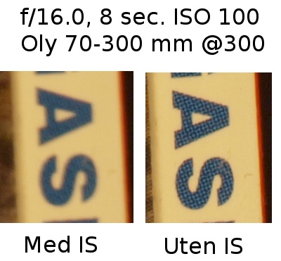

Gjorde et eksperiment med mitt Olympus E-520, med min 70-300mm zoom ved 300mm.
Satte kameraet på stativ og retta det mot bokhylla ca 2m unna og tok bildet av ryggen på noen gamle Båtmagasinet blader som står der. Prøvde med litt ulike blendere, iso innstillinger etc. Benytta kun det normale lyset i rommet. Nedenfor er resultatet for blender 16 og 8 sec. eksponering. Hvitebalansen er kanskje ikke helt OK, men det spiller mindre rolle for dette eksperimentet. Bildene er jpg rett fra kameraet, bare klippet ut og satt sammen til ett bilde.
Med IS blir det, som man ser, litt uskarpt. Uten IS blir det mye skarpere og man ser teksturen i trykken. Teksturen er faktisk så fin at jeg trenger forstørrelsesglass for å se den.
Så konklusjonen for Olympus E-520, og sikkert mange andre kameraer med IS (el.), slå den av om du bruker stativ. Og, ja jeg brukte 2 sek forsinkelse på speilet.

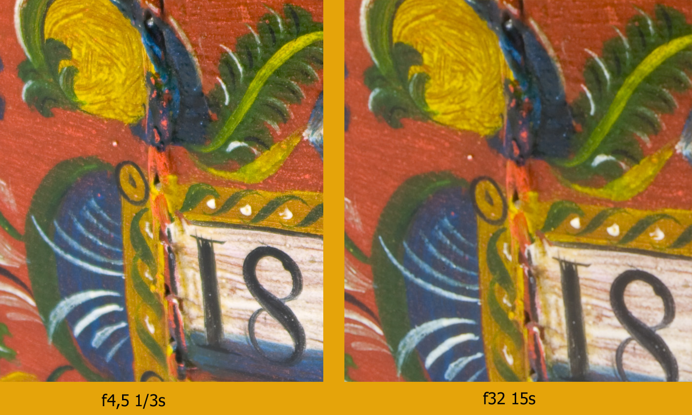

Daså... Støtter isåfall diffraksjon, men tror et bildeeksempel vil passe seg så vi kan utelukke bevegelsesuskarphet.
To bilder med forskjellig blender og lukkertid. Man kan se at det er en liten forskjell.
f/32? Ikke annet å forvente. Diffraksjon.
Som flere har skrevet for lengst - ikke blend lengre ned enn ca. f/11. Det varierer litt fra objektiv til objektiv, men skal du blende ned forbi f/11 på et cropkamera, så bør du ha en veldig god grunn.
Jeg merker meg at du konsekvent unngår å si noe om AS-situasjonen, men siden jeg går ut i fra at det jeg har lest meg til stemmer, og at AS slår seg av ved lengre lukkertider enn 2sek, så er det for meg åpenbart, og altså helt forventet, at det er diffraksjon som forårsaker uskarpheten.
Jeg prøvde også å slå av anti-shaken men det ble ingen markant forbedring og på 15 sek eksponering så vil et sekunds rystelse ikke ha noe å si uansett.
Fortsett det eksperimentet ved all blendere, og se at bildet blir litt skarpere når du går fra største blender og noen trinn, før det blir mindre skarpt når du fortsetter videre.
