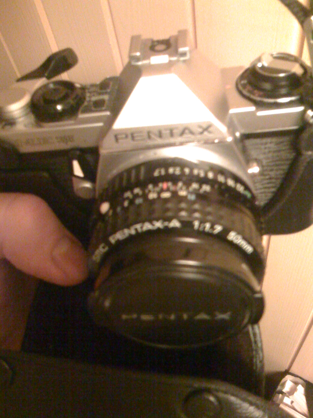

Oppdaget nettopp et gammelt Pentax-kamera hos min bestemor som tilhørte min bestefar før han døde. Det er veldig pent brukt, men jeg aner ikke hvor bra det er. Linsa (en Pentax-A 50mm F1.7) ser jeg får veldig skryt på pentaxforums.
Hva må til for at den skal funke på min K200?
Det funker som snus.
Eneste du behøver å gjøre er å gå inn i Custom meny, velg "Using aperture ring", "Permitted". Da er det bare å kose seg med et godt objektiv.

Det holder vel egentlig å sette blenderringen i "A"-posisjon (grønn bokstav) og knipse i vei? :)
(Generelt bør du benytte AF-C og trykke utløseren halvveis ned mens du fokuserer. Midtre fokuspunkt er fremdeles aktivt selv om objektivet er manuellfokus, og det kan være praktisk å få litt hjelp ved lavt blendertall.)
Du har rett. Tenkte ikke over at det var et A-objektiv.
Så glem det jeg skrev, bortsett fra den biten om at det funker som snus.

Når det er sagt fungerer det vel som snus (dvs - fungerer egentlig snus - ikke for meg i hvert fall) med måten du skisserte også... :-)
