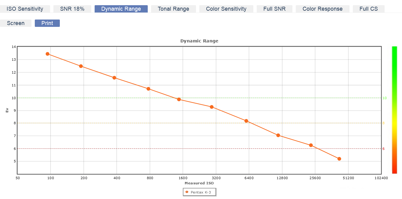

Når du senker ISO (og har vanlig autoeksponering slått på) så får du større dynamisk område (DR). Lys vil ikke brennes mer ut, men se like lyst ut så lenge du bruker autoeksponering. Eneste konsekvens for bildekvaliteten er at du får mindre støy (ved alle lysheter). Merk også at hvis du bruker råformat så vil skyggepartiene inneholde mye mer informasjon enn du får med høyere ISO.
Alternativt kan du undereksponere litt med vilje, på lav ISO, for å få fram mer detaljer i skyggene uten å brenne ut høylysene. Med råformat. Dynamic range-skalaen kan komprimeres til et et HDR-bilde. (Altså via én eksponering, ikke flere sammensatte). Nøkkelen til å "låse opp" disse egenskapene er råformatet.
Edit: Fra kontroversielle DXO-mark:
1390138918_Screenshot2021-12-04at00-23-02PentaxK-3-DxOMark.thumb.png.7862b183f5cc47e15d417ef586f2cb77.png
Mitt tips er å bruke råformat, ISO 100 og eksperimentere med eksponeringskompensasjons-knappen + etterbehandling. I etterbehandlinga kan du eksperimentere med å komprimere dynamic range (HDR) og fintune lysheten. Man kan få samme resultat som å bruke høyere ISO direkte, men fordelen er at man har en helt annen og mye bedre mulighet til å justere og perfeksjonere de to parameterne lyshet og dynamisk kompresjon.
