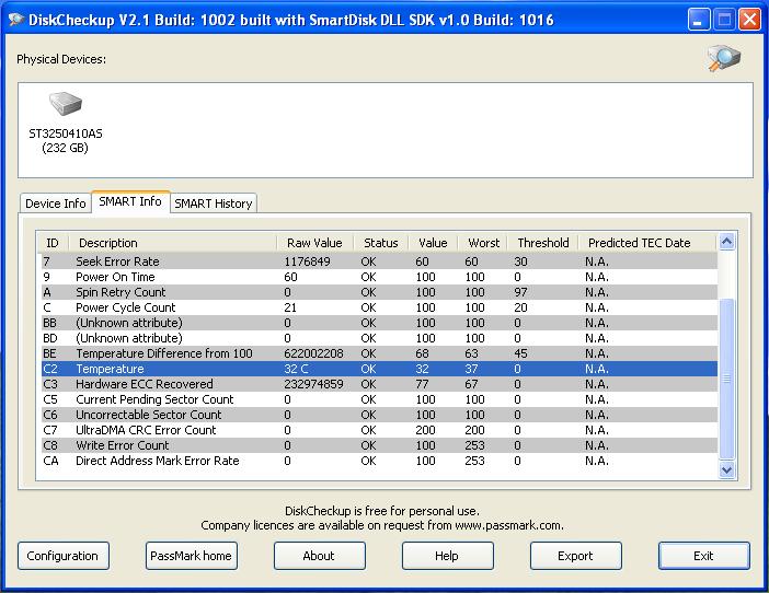

Jeg bruker gratisprogrammet DiskCheckup (461Kb) fra PASSMARK
Først og fremst fordi jeg ville holde øye med harddisk temp. (Smart Info/C2)
Klikk for å se/fjerne innholdet nedenfor
- men det sjekker også status på en del andre områder. Dog ikke sikkert det er tiltrekkelig for ditt formål da.
(før innstalasjon, sjekk at SMART funksjonen er enablet i Bios)
http://www.passmark.com/products/diskcheckup.htm
