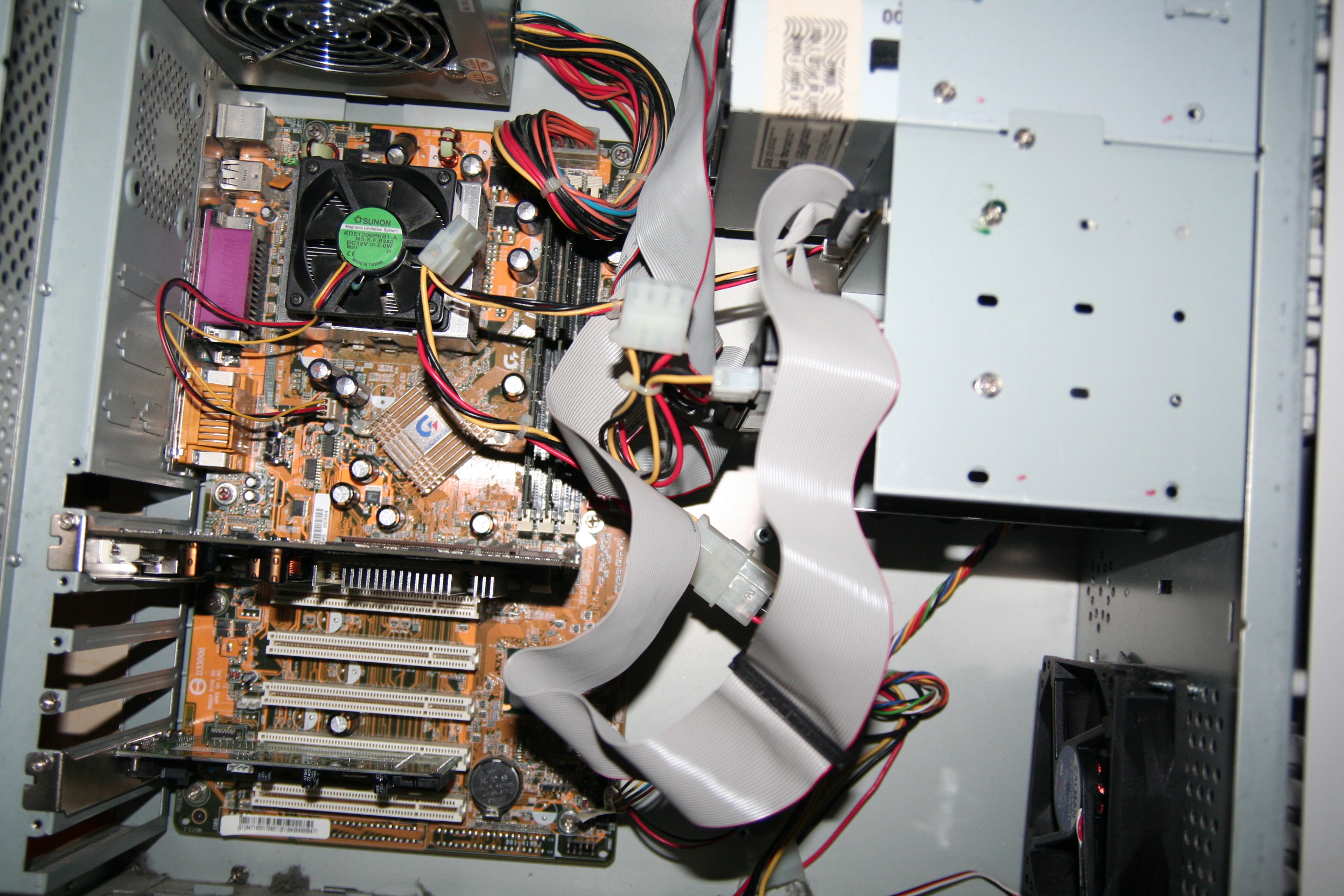

Erik B. Skrevet 25. oktober 2008 Forfatter Skrevet 25. oktober 2008 Er desverre ikke i stand til å svare på spørsmålene, hva er en pin? Har veldig liten greie på hardware Kan forøvrig nevne at harddisken er litt varm etter at den har stått på en stund, så de kommer strøm i den og iallefall. Har lagt ved et bilde, si i fra om de riktige tingene ikke vises. Takk for hjelp

k-orm Skrevet 25. oktober 2008 Skrevet 25. oktober 2008 Ser at noen av kondensatorene rundt prosessoren har begynt og lekke elektrolytt og derfor tørke ut. Dette fører til gale spenninger til prosessoren, chipset, og muligens skjermkort. (Siden skjermkortet får strøm via hovedkortet). Pin = pinne. Altså kontaktpungtene i strømsokkelen på hovedkortet.
007CD Skrevet 25. oktober 2008 Skrevet 25. oktober 2008 Ai Ai jeg tror jeg ser problemet ditt og hvorfor ikke maskinen starter, samme greia som tok mitt Epox 8RDA+ hovedkort, den store "kondensator syken". http://en.wikipedia.org/wiki/Capacitor_plague Ser ut som noen av kondensatorene på hovedkortet ditt (De runde med ett trekant aktig spor på, sylinderformede og svarte) har blitt blåst, noen ser ut til å bule opp mens noen har allerede begynt å slippe ut guffe (Ser noe brunt rust aktige greier) når disse ryker så må ett nytt HK anskaffes og i ditt tilfelle er det såpass gammelt at du sannsynligvis må bygge nytt.
Syar-2003 Skrevet 25. oktober 2008 Skrevet 25. oktober 2008 Ser det nå ja - kondensatorer rundt CPU buler og en lekker allerede - utfra plassering er nok disse i cpus pwm og det er nok derfor det ikke POSTER biosen - CPU starter ikke .
