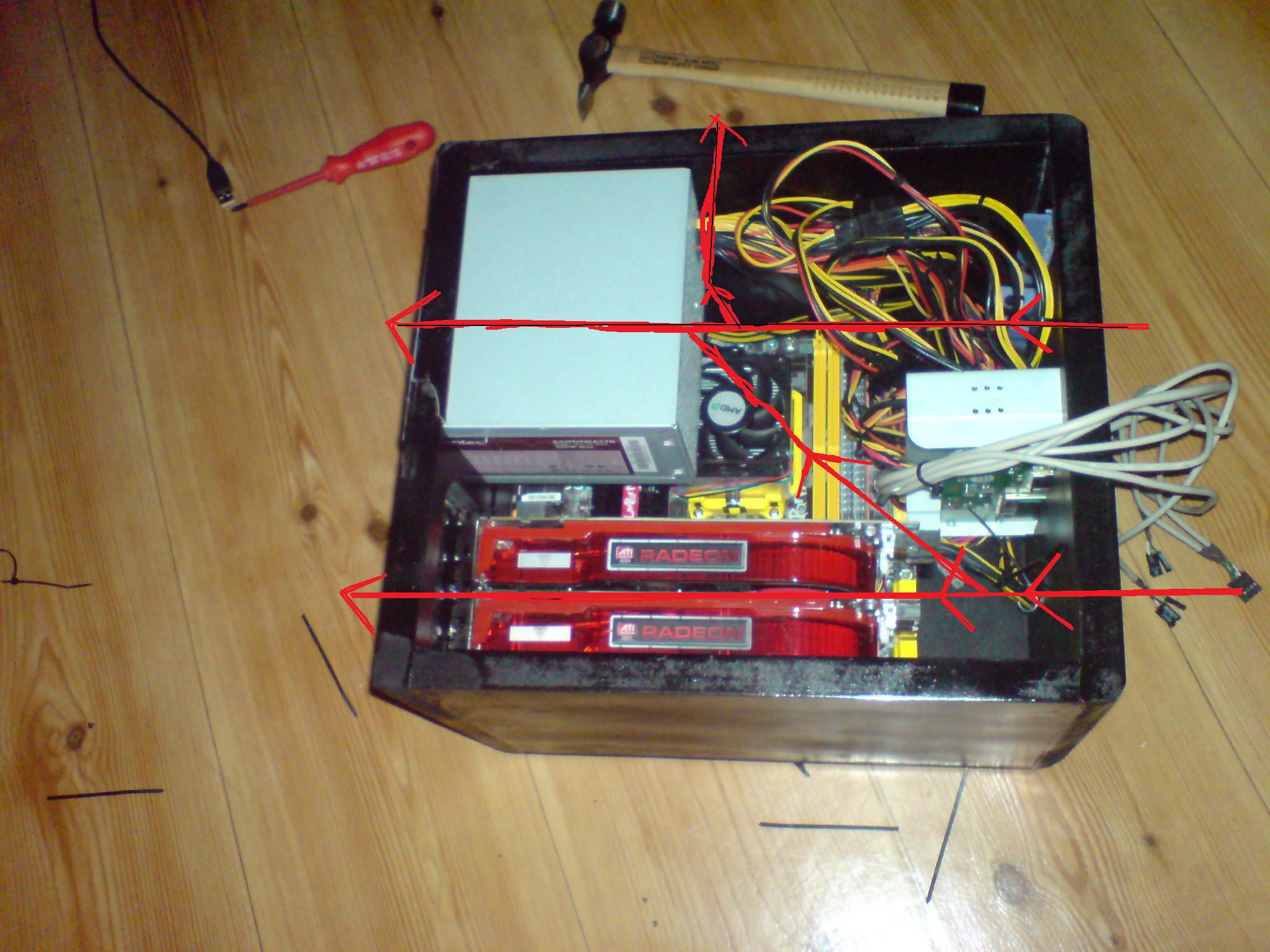

Hmm, ikke redd for at det blir for lite luft-sirkulasjon? Synes det ser veldig skummelt ut jeg :cry: Bl.a. er jo ene grafikkortet helt inntil endeveggen. Akuratt der bør du vel vudere å sette inn et ventilasjons-gitter i det minste?
DFI kortet ditt har jo dessuten hele 5 stk. viftekontakter på HK (rekord i m-atx klassen) så ingen grunn til å være sparsom på å ta de i bruk :)
(hvis du har plass da) :p
ERR wroooong :p er 6 ;)
Det er nok plass under, kan komme med fler bilder siden, jeg får 2x 80 mill, jeg ska lage FIN og enkel paint tegning for dere ;)
jeg har laget mindre kabinett før, og det funka med 1x 80 mill vifte @ 2500 Rpm, relativt rolig.
specs var følgende, 2x 160gb sata maxtor, 9800XT oc xp 2800+ nf7-s2g 1gb geil golden dragon 350 W psu.
Men bilde bilde av luftstrømmer, 2x 80 mill, 2x 4870 med luft utak bak. og antec earthwatts 500 W burde holde ;)
Endret av iLoVecF
oki, så kommer 2 vifter i fronten ja. Godt å høre! :D
Ser du har tegnet inn noen piler ved PSU/CPU, kommer det utsug-vifte der eller?
Tja innsug blir kansje bare sted kor lufta ska inn, kan stappe inn 120 mill mist red led der og, ska ha plass til det.
er litt planlegging som det kommer, men kommer til å lage perfolering/grill så jeg kan sette inn 120 mill hvis jeg føler for det =)
Utsuget blir 2x 80 mill som sikkert sagt over,
