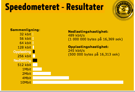

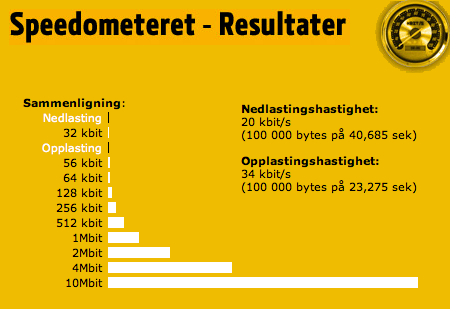

Jeg har et rart problem... Når jeg henter internett rett fra RJ45 kabelen fra veggen, får jeg bra hastighet, men når jeg så putter denne kabelen inn i en trådløsruter (får å få trådløst nettverk), blir hastigheten 20(!!!) ganger dårligere! (fra 500kbps ned, 187 opp, rett fra kabelen, til 20kbps ned og 34kbps opp over trådløst nettverk) Hva kommer dette av?
Jeg har forsøkt å endre kanal, uten særlig nytte... Jeg har skrudd av alt av sikkerhet ol. Jeg har kun konfigurert ruteren slik at den får inn internett, ellers er den "rein", altså ingen ting er skrudd på enda.. Hva kan feilen være her? Hva er det som bremser? Det er en del andre nettverk her (ca 6-8), men de kjører alle enten på kanal 6 eller 10. Jeg har selv prøvd kanalene 2,3 og 4. Det er ingen forskjell i hastighet...

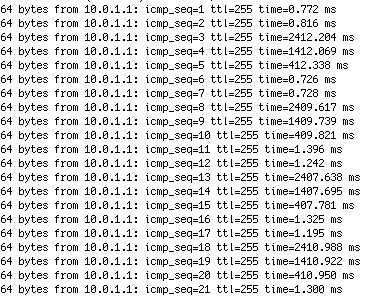

Her er pingresultater til/fra ruteren

Jeg har funnet et nytt clue (noen av dere har kanskje sett det på bildet allerede):
Jeg legger merke til at når jeg pinger ruteren (10.0.1.1) kommer det et par raske svar (1-3ms) etterfulgt av et kjempe tregt svar (2600ms) som igjen er etterfulgt av et tregt (ikke kjempe tregt) svar (1600ms). Dette skjer om igjen hele tiden og er veldig regulært. Altså i denne rekkefølgen: raskt-raskt-veldig tregt-tregt-raskt-raskt-veldig tregt-tregt...... Dette må da være en "feil" som jeg kan rette på?
Det store spørsmålet er jo hvor dette kommer fra, og hva det skyldes, men om jeg får rettet på det så er det ikke så nøye akkurat HVA som var grunnen til dette. Håper dette hjalp noen =)
