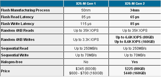

Hvis X25-m hadde mer enn 70 meg på les så hadde jeg kjøpt den tvert. Venter til neste generasjon før jeg kjøper.
Står det "70MB/s les" her på Gen1? Look again. Forøvrig er Intel Gen2 allerede i salg, sjekk prisguiden.

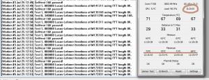

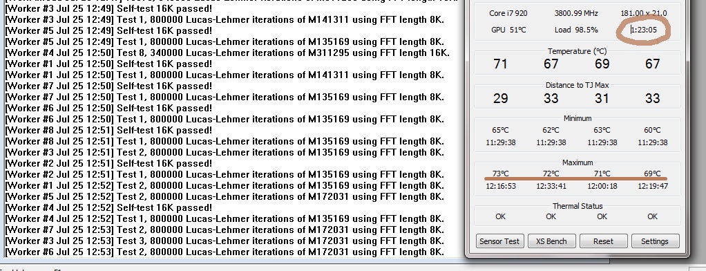

har kjørt small FFT i 1 t 23 min.
passed! hele veien
for meg ser det ut til at når den begynner på "8K" igjen så har "testen gått runden"...?
synes det ser bra ut jeg, er fornøyd uten å skjønne helt hvorfor :!:
