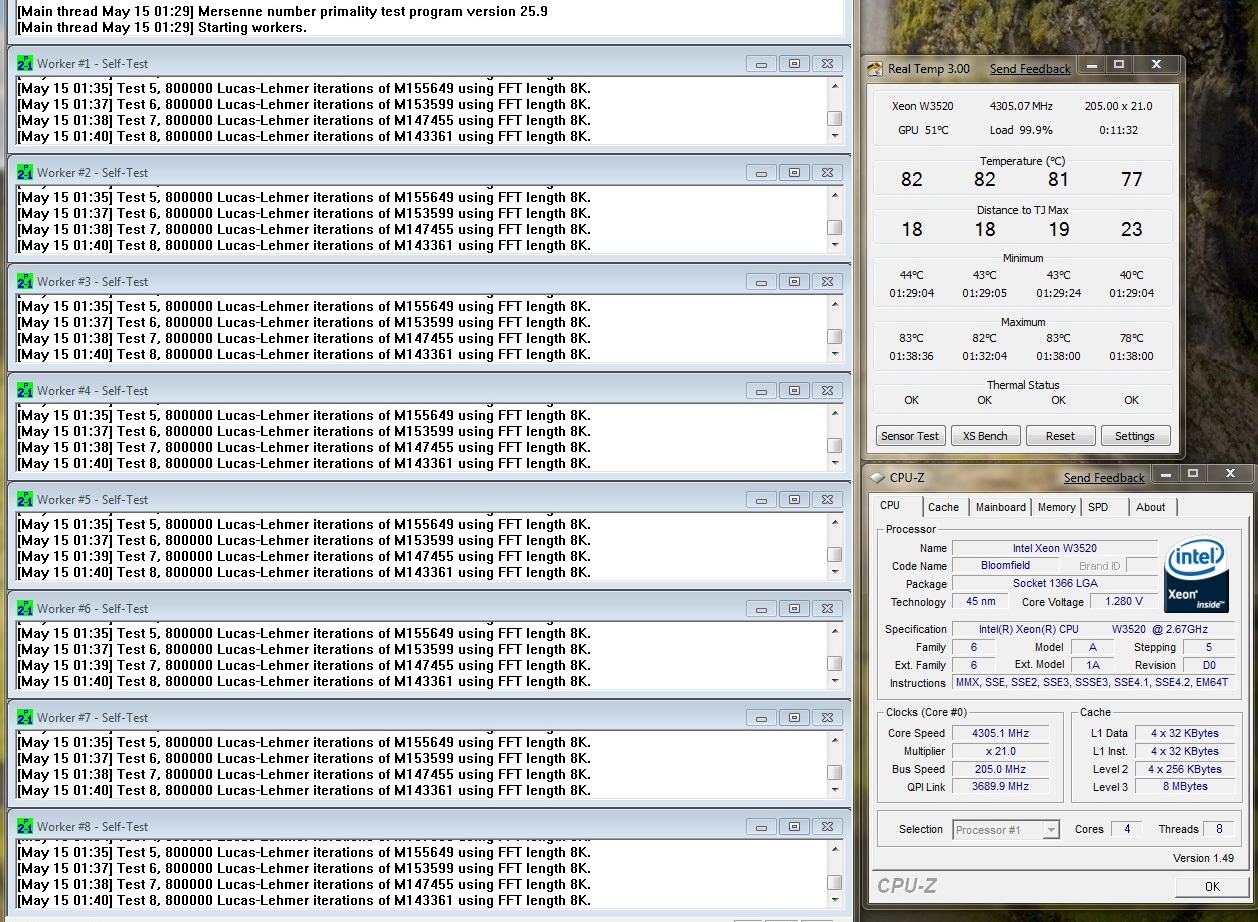

Test av DI W3520 D0. 1 batch: 3845A935, 2 batch 3848A352
GB UD5 med F7C bios, TRUE med 1 Pabst 120mm 38db, på benk, 23 grader romtemp.
Maks prime med maks 85 grader cpu temp:
1 batch:
2 batch:
Den 2 er snillere på temp, krever mer vcore og har dårligere uncore. (3.8 vs 4.0 ca)
Tipper PCP160 sin er noe bedre enn den jeg har her, men skal få testet dem med vann etterhvert.
Hmmm.. på vann er muligens batch 3845A være å foretrekke, mens det sannsynlig blir motsatt på luft. Jeg kommer antagelig til å montere vann etterhvert, noen som har erfaring med å handle på vcore.dk ?

Ja, den andre er fin for luft og stille vannkjøling.
De har flere inne nå.
Tror en bakplate hadde hjulpet, siden det er såpass forskjell mellom kjerne 1\2 og 3\4. Men tror jeg kan få en fin 24\7 klokk med denne ja.
Er jo 8 grader forskjell på 1\2 og 3\4, skal prøve og resette den i morra. Dette er medl iggende raddiser( ja, jeg vet det er dumt:P )og med bare tøffel-vifter..de kunne ikke ha blåst bort dårlig ånde engang.

Hvordan var vcore og loadtemp på 4.0GHz? Ellers rimelig heftig RPM på den CPU vifta der(forståelig) så jeg er litt skeptisk til hvordan tempen vil bli med en True og 2x18dB Noctua som jeg kjører med. Men det avhenger av hvordan 4.0 klokken din var?
