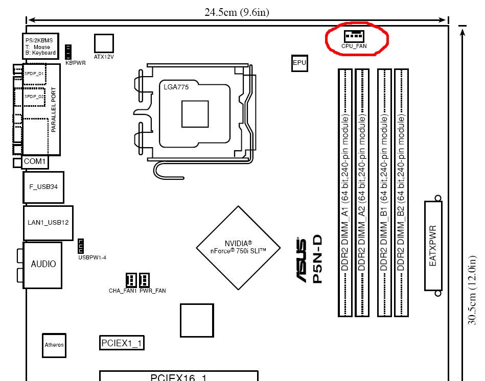

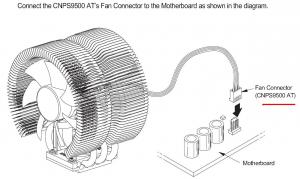

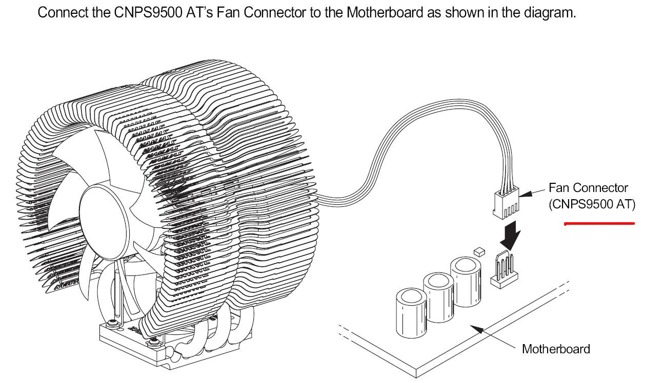

Zalman CNPS9500 AT kommer jo med 4-pin PWM kontakt (ifølge Zalman selv og diverse reviews) til å koble i 4-pin'n på hovedkortet? Hovedkortet ditt, Asus P5N-D har også 4-pin cpu-kontakt.
Hvorfor kobler du den i såtilfelle i (3-pin) "Cha_fan" connector? :dontgetit:

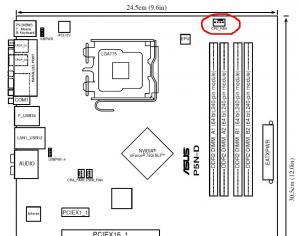

:hmm: er du sikker på at du ser riktig?(cpu-kontakten er jo på en måte gjemt helt øverst) :ph34r::) Så ikke for å "krangle"/pirke, men stemmer liksom ikke med hard_fact's (hvis de to komponentene/mod.nr som oppgis, er referert rett) :)
> Asus P5N-D
CPU_FAN 4-pin (for cpu-vifte)
CHA_FAN1 3-pin (for kabinettvifte)
PWR_FAN 3-pin (for å avlese turtall på viften i strømforsynina/PSU. (forholdsvis få strømforsyninger kommer dog med denne kontakten/ledningen)
> Zalman CNPS9500 AT
Fan Connector 4-pin
