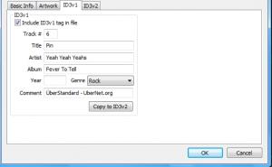

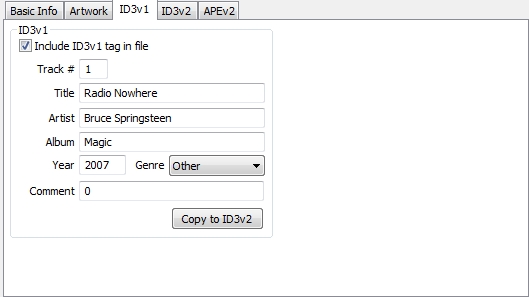

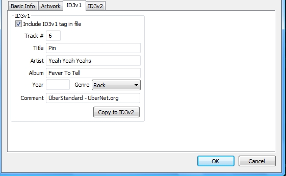

Har prøvd med både WinAmp og WMP nå, begge filer har både v1 og v2. Eneste forskjellen jeg kan se er at den fungerende filen har APEv2, hva enn nå det er?
Edit: Takk skal du ha, jeg skal prøve det!
Edit2: Og der var problemet løst. Det viste seg at mange av filene hadde veldig lange kommentarer i ID3-tagene, etter å ha fjernet disse funker alt fint.
