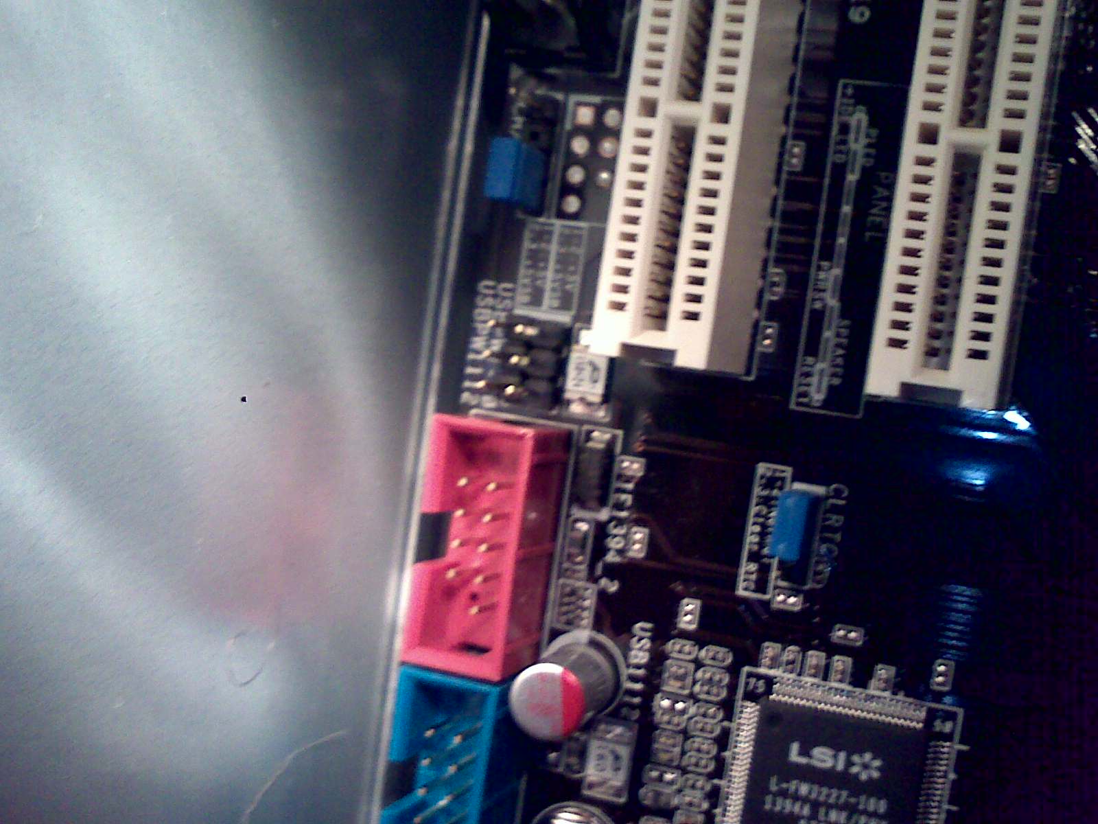

Demantios Skrevet 10. september 2008 Skrevet 10. september 2008 Det vet jeg ikke, bygde ikke for megselv så den har forlatt bygningen. Men hverken satt på eller flyttet noen jumpere Prøv deg frem med jumper A, er nok ingen feil på B
Singh tha king Skrevet 10. september 2008 Forfatter Skrevet 10. september 2008 (endret) oh daså. Rart...jumper B er det ingen jumper på(?) sånn blå greie over? Et det noen spesiell måte man må ta ut batteriet(CMOS?)? edit: la til et bilde til. Bilde er tatt oppe ved CPUen og strømforsyninga. Er kanskje strømkabel? Men bare '4pinn' blir brukt, mens '4pinn' blir dekket med ett svat 'lokk'.... er det vanlig? etter det jeg skjønner av det som står i manualen skal det være 8-pin? Endret 10. september 2008 av Singh tha king
Demantios Skrevet 10. september 2008 Skrevet 10. september 2008 Ta en ting av gangen da. Cmos er villspor, usb-kontaktene i kabinettet er villspor, kortslutning er villspor. Prøv jumper A, den som styrer dem integrerte usb-tilkoblingene. Prøv å flytt den til det andre sporet
Singh tha king Skrevet 10. september 2008 Forfatter Skrevet 10. september 2008 (endret) prøvde det med jumper A. Flytta den over til 5+ eller noe, men samme problemet. edit: men har fortsatt ikke tatt ut batteriet... Endret 10. september 2008 av Singh tha king
Syar-2003 Skrevet 10. september 2008 Skrevet 10. september 2008 Du mangler jo to jumpere på B satt defaultvise (USBPW7-10/USBPW1112 ). Vet ikke om manglende jumpers her er det som gir den falske overcurrent stoppen under POST . Men det er et forsøk verdt å finne noen å sette de jumperet til default som vist i manualen.
Singh tha king Skrevet 10. september 2008 Forfatter Skrevet 10. september 2008 Hmm, trenger vel da to slike blå jumpers? Kan ikke finne noen ekstra...så får vel da ikke sjekket det da eller?
Syar-2003 Skrevet 10. september 2008 Skrevet 10. september 2008 Det "skal" i følge min mening være jumpers der . Enten til +5v eller +5vsby setting (ikke jumperfritt).
Singh tha king Skrevet 10. september 2008 Forfatter Skrevet 10. september 2008 Skulle tro det selv....men går det an å få tak i slike jumpers? fra biltema? clas-ohlson? Får sannsynligvis hovedkortet fra gigabyte i morgen kveld, kanskje jeg kan ta en bumper fra det? er er det kanskje ikke like bumpere?

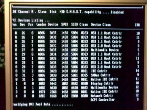

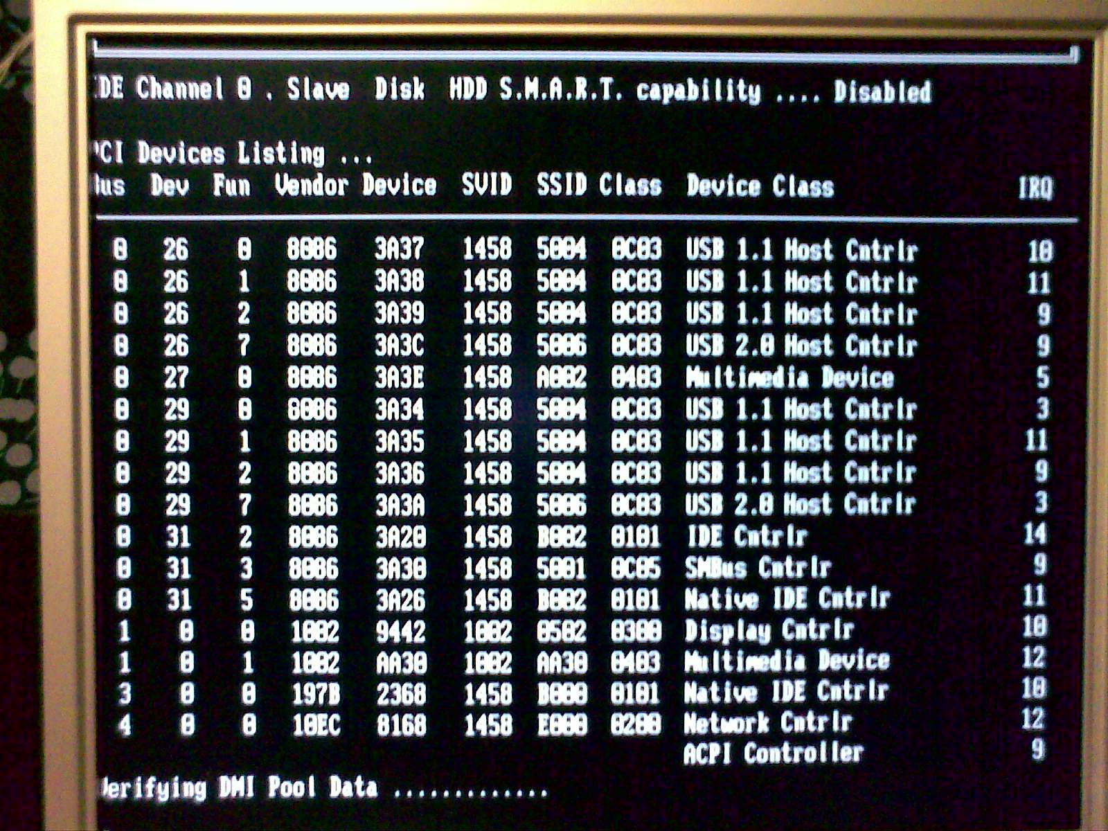

Singh tha king Skrevet 11. september 2008 Forfatter Skrevet 11. september 2008 (endret) hei. Har nå bygget pcen med det nye hovedkortet, men har fått et annet problem nå! Nå er det ikke lenger USB Device Over Current Status Detected, men 'boot failure, please insert disk and press enter', men uansett om jeg legger inn windows xp cd, venter den litt med svart skjerm og det samme kommer opp. Noen som vet hva problemet er? *LØST*: glemte å sette inn s-ata kabelen til cd-rommen, men har fått et annet problem nå. holder på å laste opp bilde... edit: Når jeg satte inn xp-cden, kunne jeg velge mellom å instalere xp, avbryte og noe mer tror jeg. Jeg tok avbryt siden jeg hadde tilkoblet 2 harddisker fra den gamle pcen med xp instalert fra før av(IDE), men når jeg skulle starte pcen på nytt kom det bare opp det bildet jeg har lagt ved nå, uansett om de gamle hardiskene er koblet til eller ikke, og uansett om cden(xp) er i eller ikke... edit: nå åpner jeg en ny tråd, pga. nytt problem og nytt hovedkort. Vil også si tusen tusen takk for all hjelpen jeg har fått dere alle sammen! (spesielt takk til syar2003, PepsiCo) nye tråden: https://www.diskusjon.no/index.php?showtopic=1007283 Endret 11. september 2008 av Singh tha king
