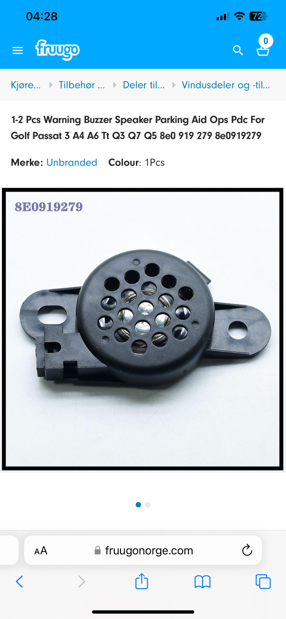

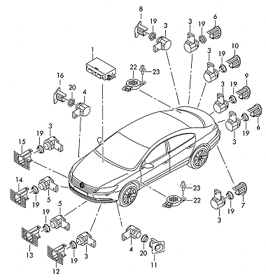

  10. Piper det i en lang Tone uten hindringer rundt bilen eller piper det som det gjør med vanlig bruk av ryggesensor/parkerings sensor? det er en høytaler bak og en høytaler foran med førerposisjon. Vist en av disse er defekte blir parkeringshjelp koblet ut. Om en av sensorene i støtfangerene er defekt vill du også få en type lang pipelyd. Det er systemet sinn måte å få deg til å forstå at hjelpesystemet og rygge varsel funksjonen er defekt. Da gir den lyd i fra seg som om du var maximalt nærme en hindring. du kan sjekke sensorene selv uten noe diagnose utstyr i de fleste tilfeller( i noen tilfeller må det brukes, vist sensorene ikke sender signal) sett tenning på, å ha bilen i revers. Ta øret inntil hver enkelt sensor og hør etter en tikkelyd, tikker de betyr det som regel at de virker(sender ut ecko signaler) du kan også føle med fingeren. Det er viktig at sensorene sjekkes når den pipelyden fra systemet er tilstede. Når det ikke kommer pipelyd fra høytalere lengre blir systemet slått av.
