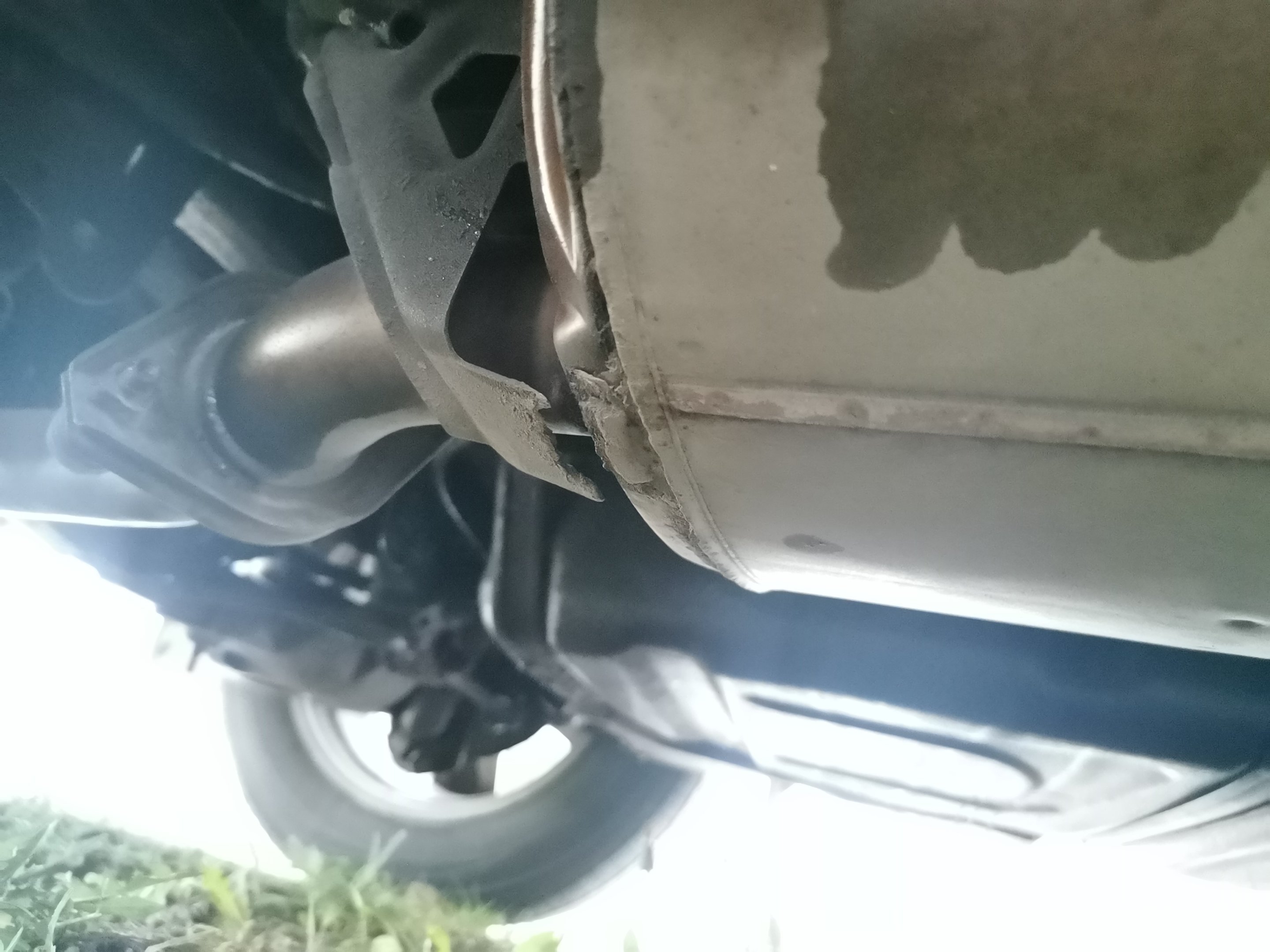

Har dessverre fått beskjed om at DPF filteret er tett: "DPF full engine service required". Motorlampa lyser gult og det er en varsel trekant. Er det i det hele tatt mulig å kjøre dette "rent", eller bare til å få den inn på verksted så kjapt som mulig? Håper det er mulig med rens, slik at jeg slipper å skifte filteret, som jeg vet er veldig dyrt (20 000kr ++) Redd filteret har tett seg pgr av underliggende problem, da jeg skiftet en dyse i sommer. Jeg har kjørt mye lange turer(3-4 timer++) i hele 2025, så hadde aldri forventet å få dette problemet også. Etter i sommer har jeg merket at det er mer sot utgangen til potta, så tydelig at diesel ikke har forbrent seg 100% og har nå resultert i tett filter(min teori). Diesel forbruket er derimot normalt når motoren er varm( ned mot 0,5 på mila ved 15000 omdreininger i 80-90kmh) Ganske lei nå, så vurderer å fikse dette og selge bilen. Diesel er nok ikke for meg har jeg forstått! Vurderer å prøve å kjøre en time på e18 ved 2500-3000 omdreininger i morgen, men vet ikke om det er noe poeng? Kan jeg feks risikere at bilen stopper eller går i nødmodus?(maks 40kmt) gjelder en rav 4 2013 med en 2,0 l D4D motor som har gått ca 155 000km. Hadde forventet problemer som jeg har hatt i det siste etter 250 000 kanskje, så meget skuffende

Nå kommer det litt sort røyk ut av potta ved pådrag(3000+rpm)

Kan se om jeg får vist et bilde i morgen -

Det er jeg usikker på! Sjekket med Toyota igjen og de mente at hvis det er noe med dysene, så vill det komme sort røyk omtrent hele tiden og man vill se det i speilet mens man kjører. Jeg kan ikke se noe som helst mens jeg kjører, uansett turtall. Men fortsatt nysgjerrig på hvorfor det har kommet mye mer sot nå en tidligere, potta er som sagt helt sort inni( Toyota mente det var normalt det også da) og kan også sett litt sot på utsiden. Får bare håpe det er noe som har løsnet etter at jeg jeg fylte på en flaske med sånn dyserens en stund tilbake og/eller at det har skjedd noe form for regenerering av DPF. Tenker uansett å høre med lokale verkstedet neste uke og se hva de sier om saken.. Prøver å mentalt forbered meg på at motorlappen dukker opp igjen og jeg blir uten bil i høst. Kommer til å bli beintøft hvis det skjer, da jeg trenger bilen til både jobb og hobby(foto og friluftsliv) -
