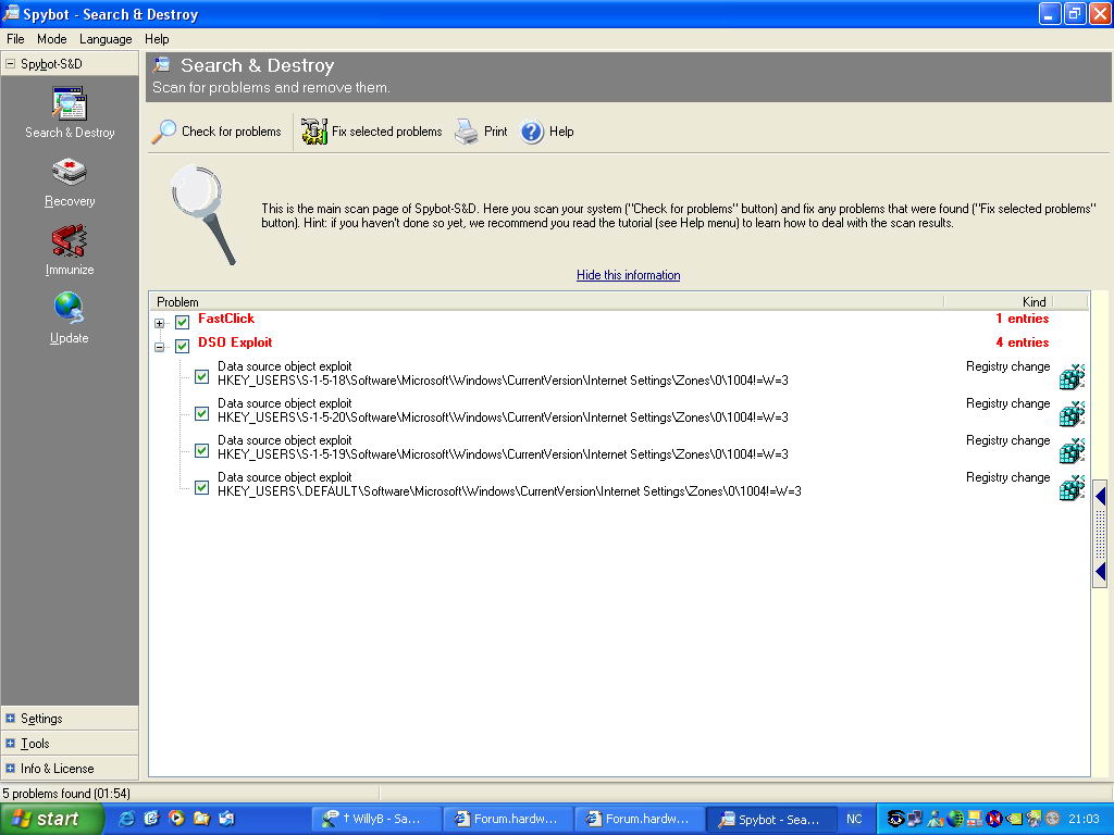

Spybot kommer alltid opp med varsel om DSO exploit.
Dette er ikke noe å være redd for.
Det skyldes at Spybot finner verdien "3" i registerkeyene i stedenfor den verdien som sto der da windows XP ble laga.
MS har programert om XP noen ganger siden den var ny.
Ser DSO Exploit advarselen ut som under så er det ingen fare.
Leste dette på et dansk sikkerhetsforum for en stund siden.
EDIT:
For øvrig ser det ut som jeg har fått Fast Click siden sist jeg scanna.
