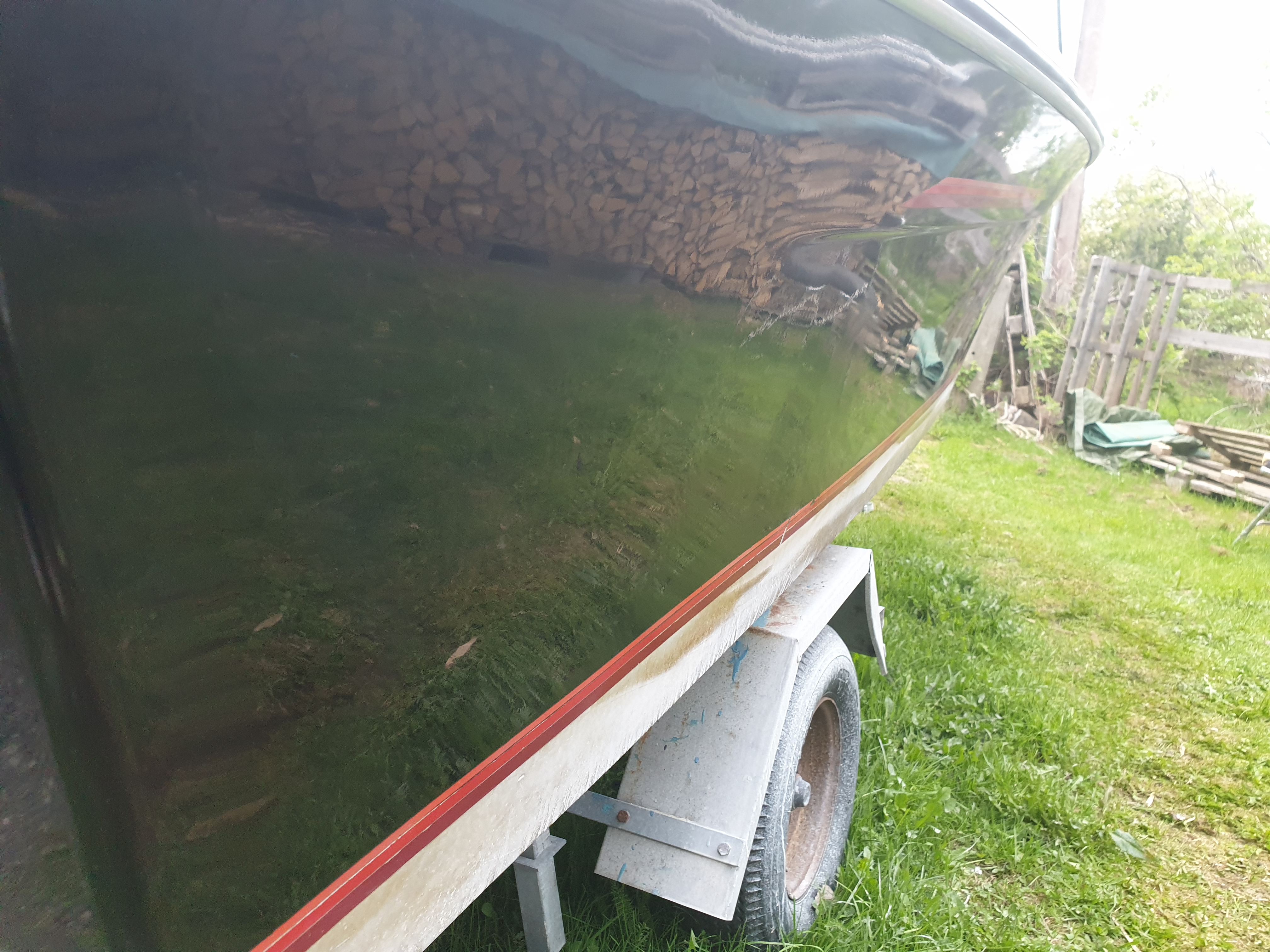

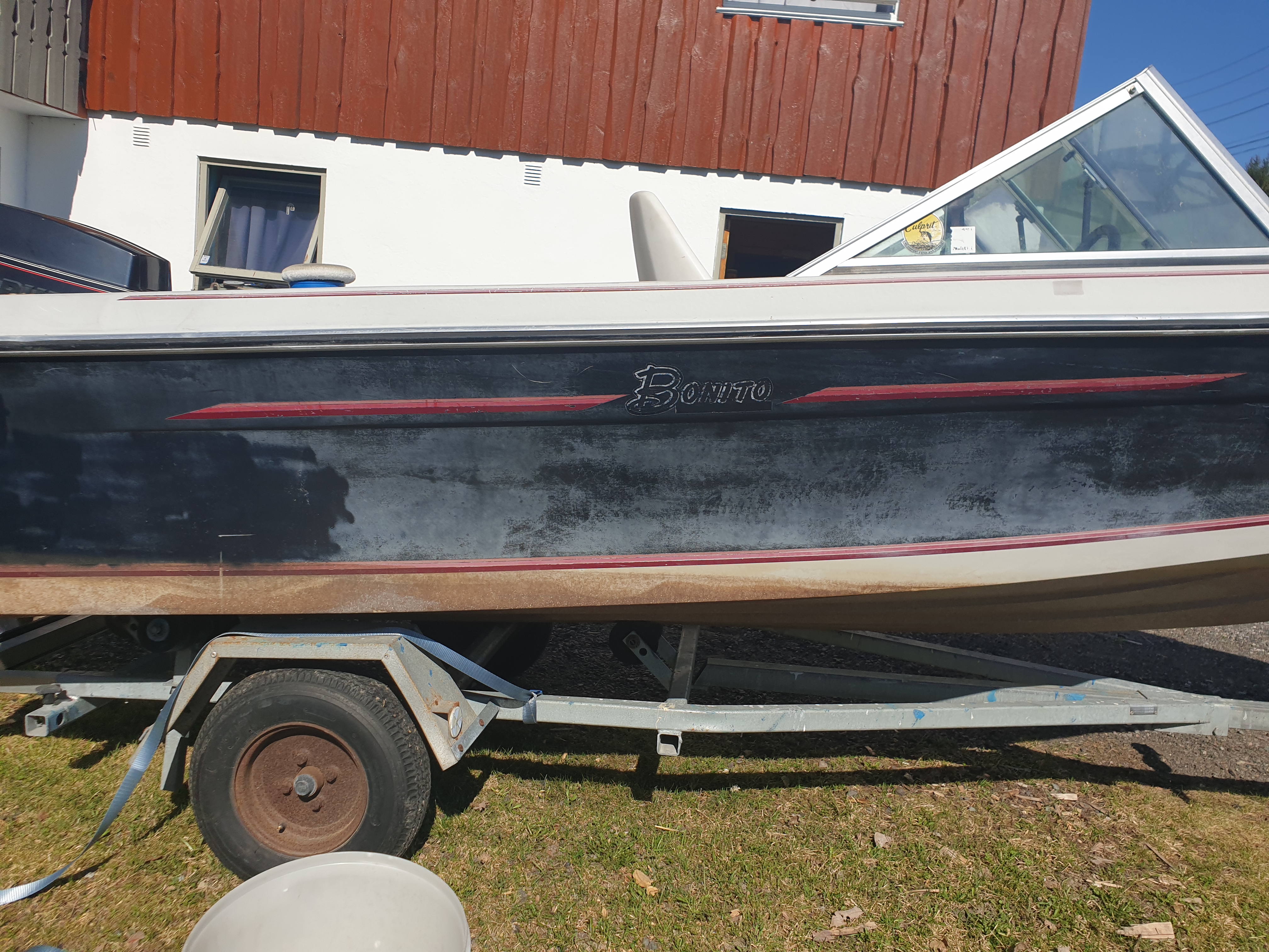

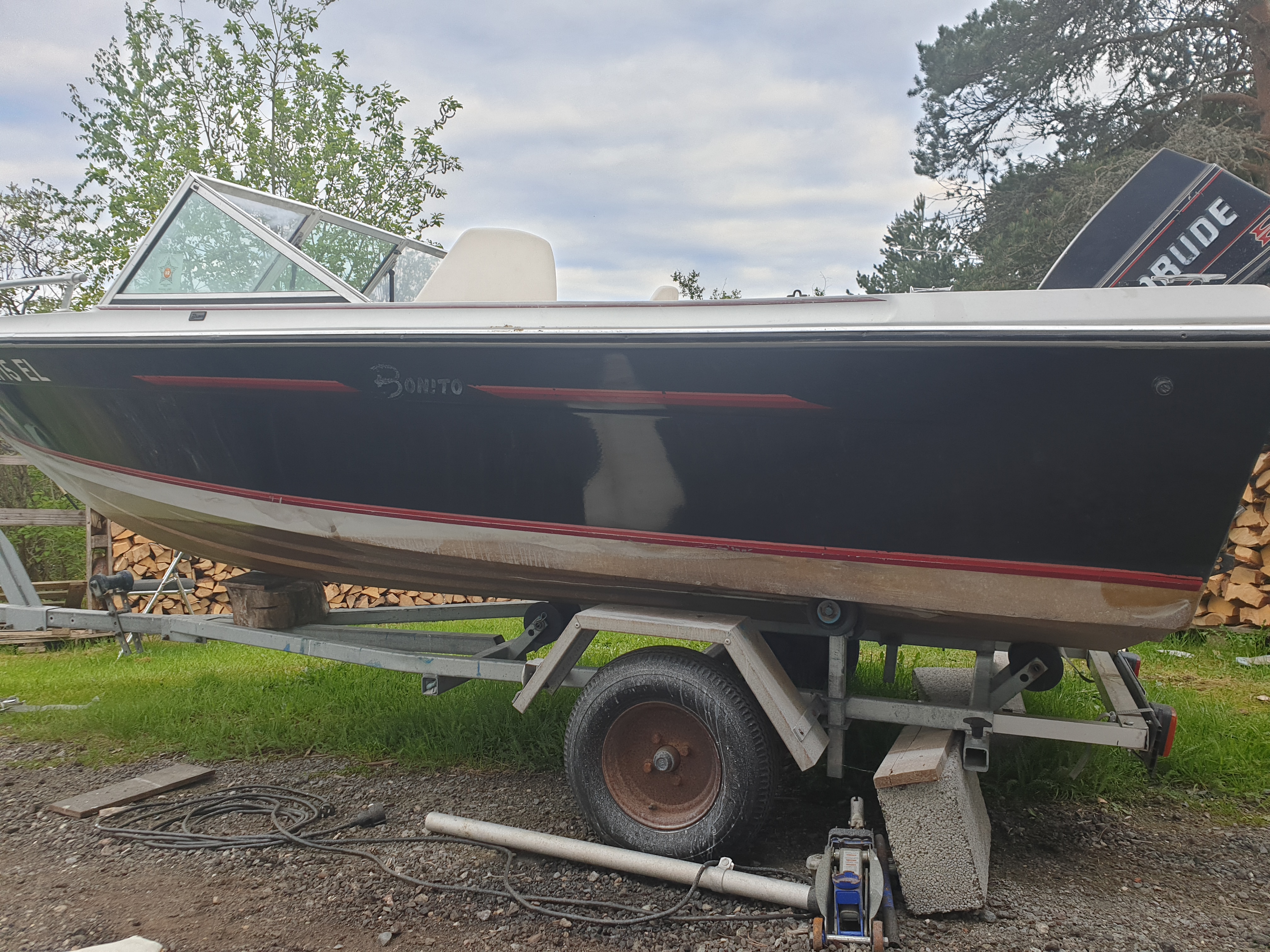

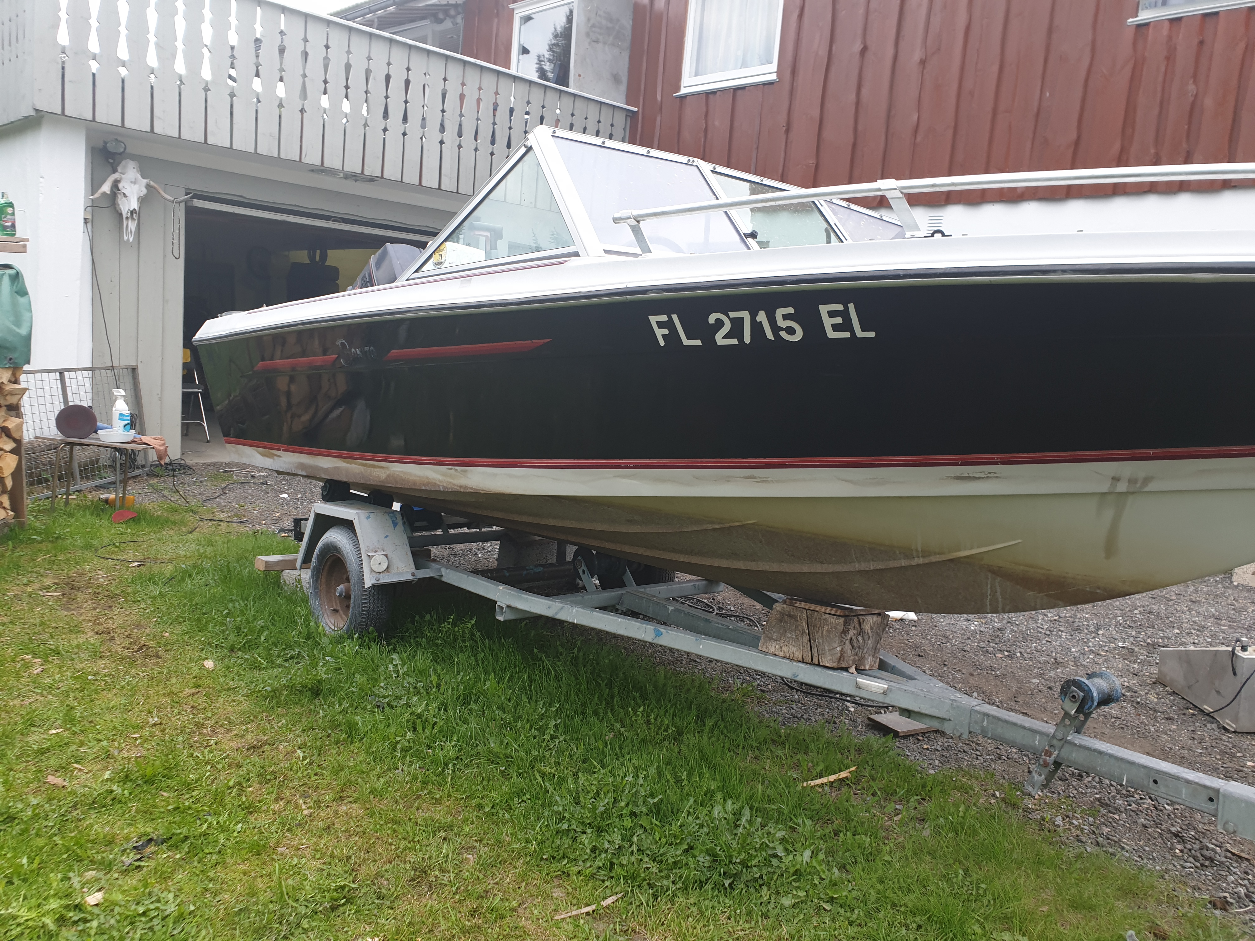

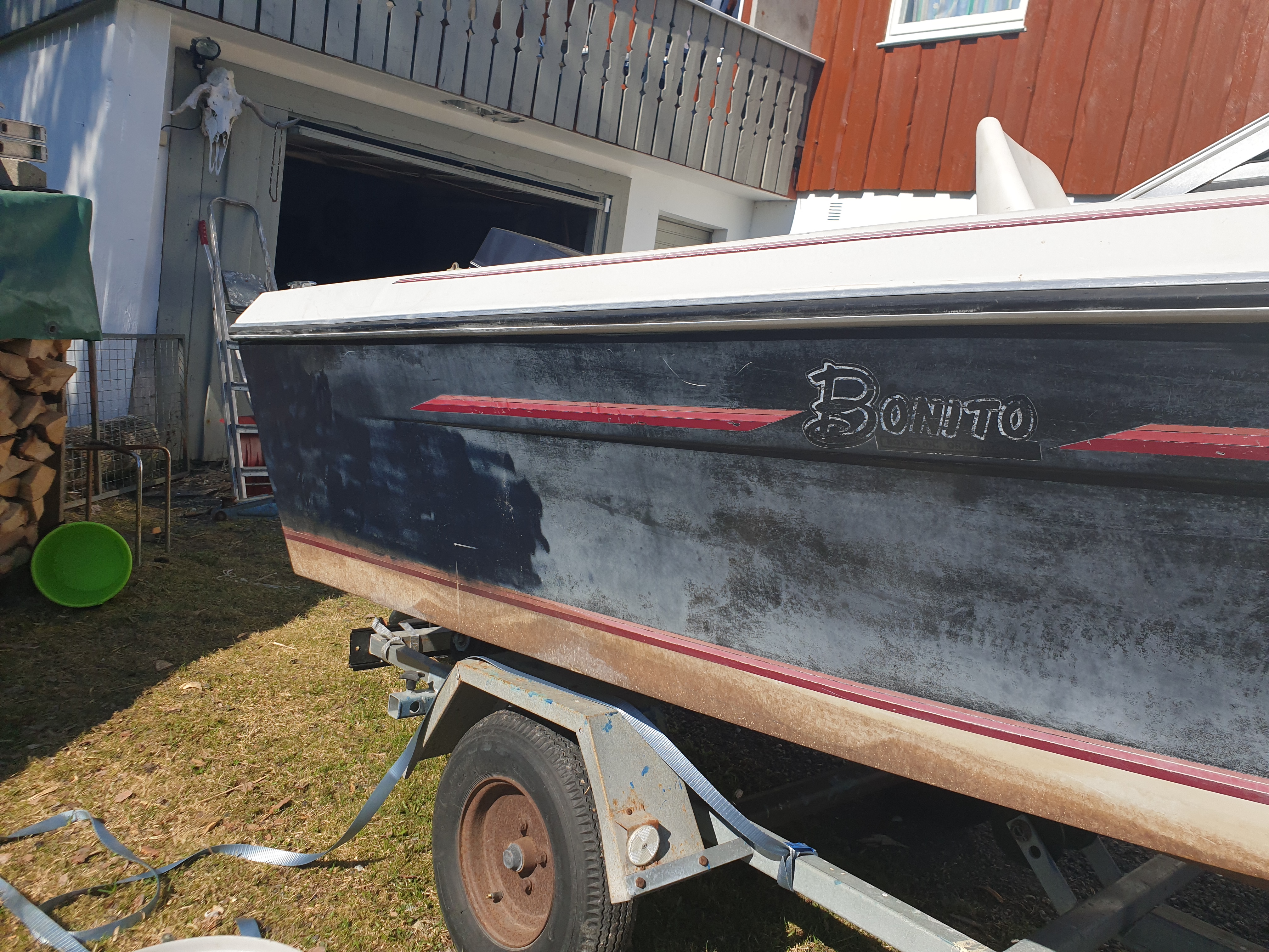

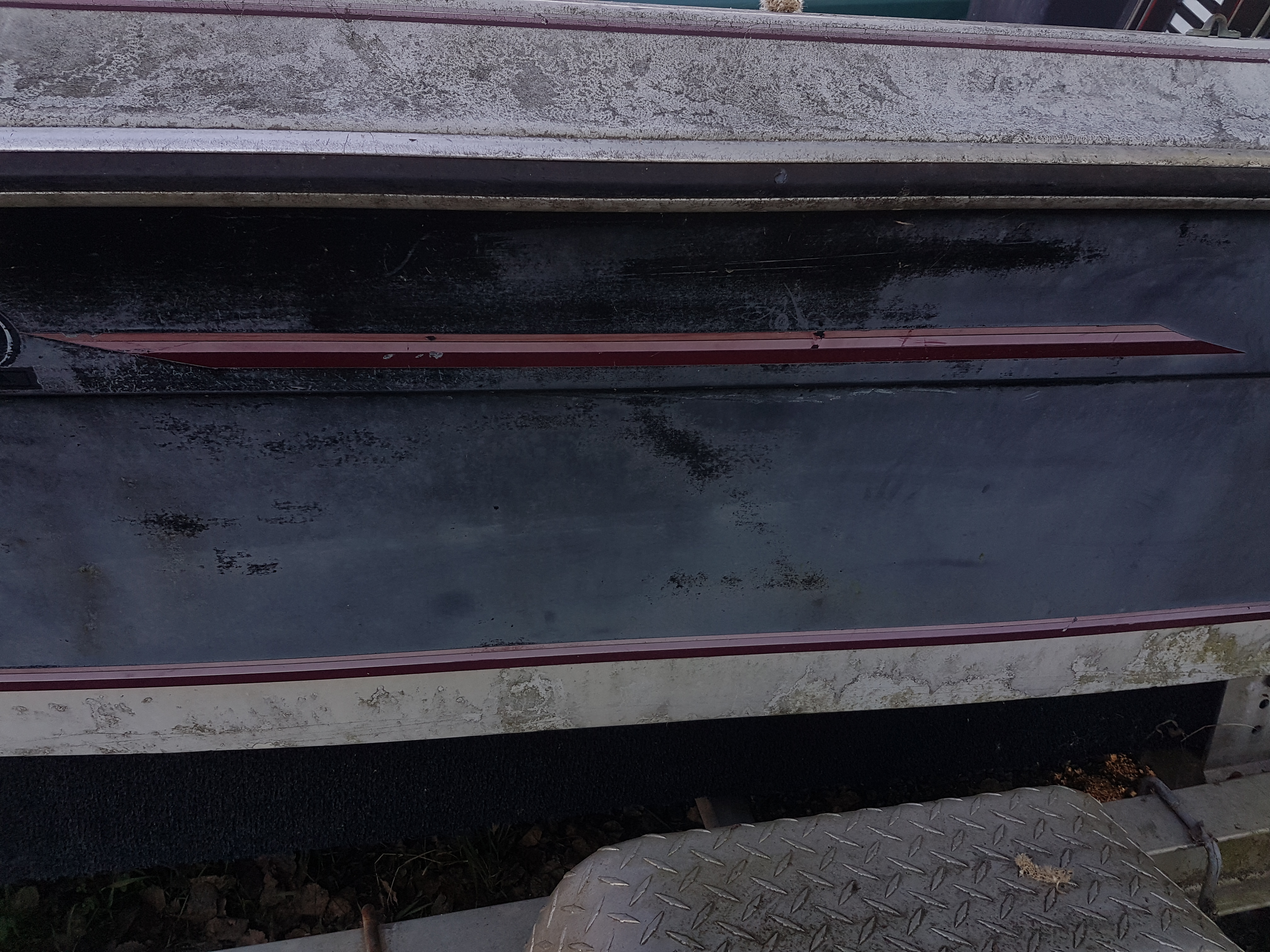

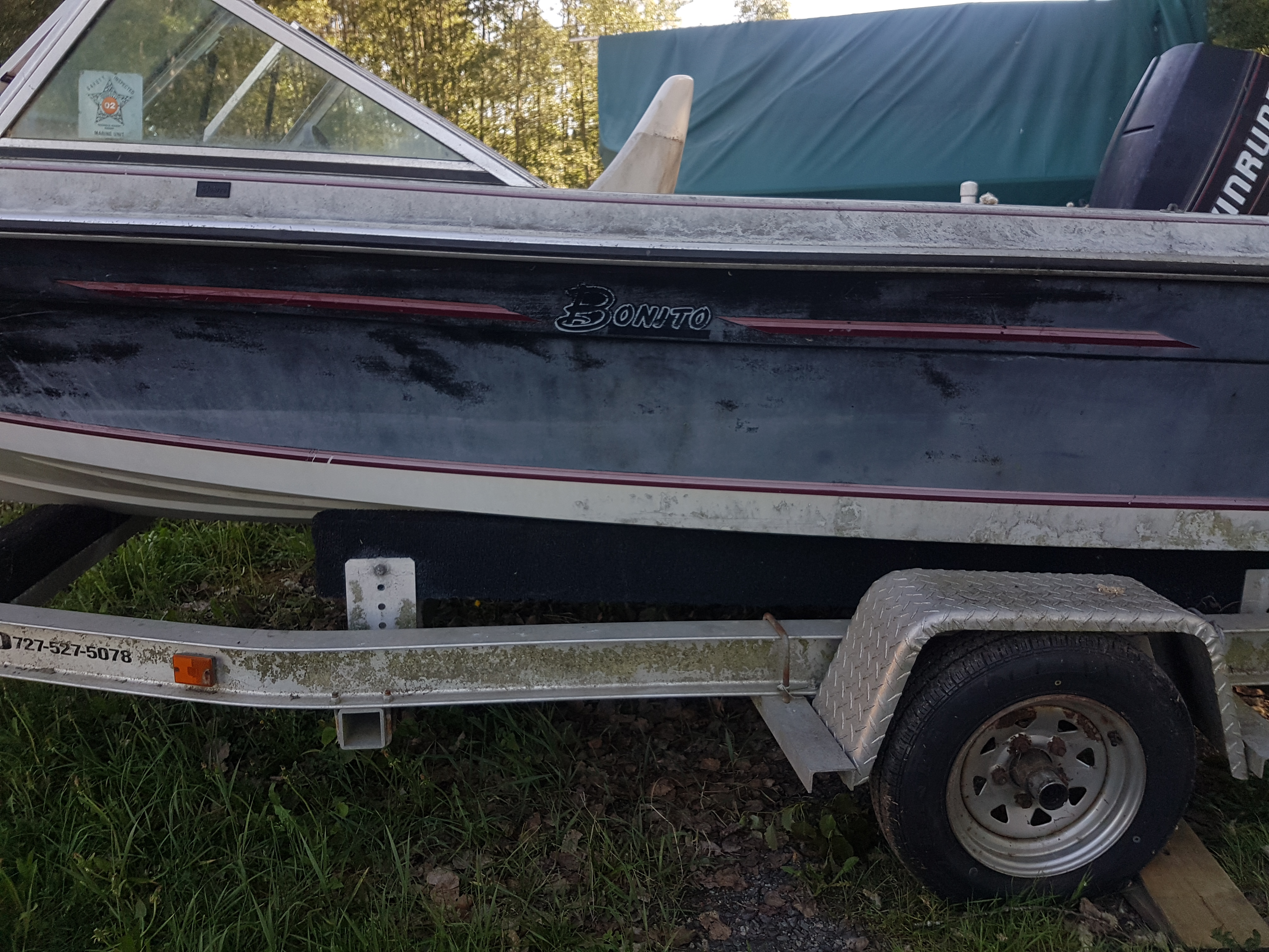

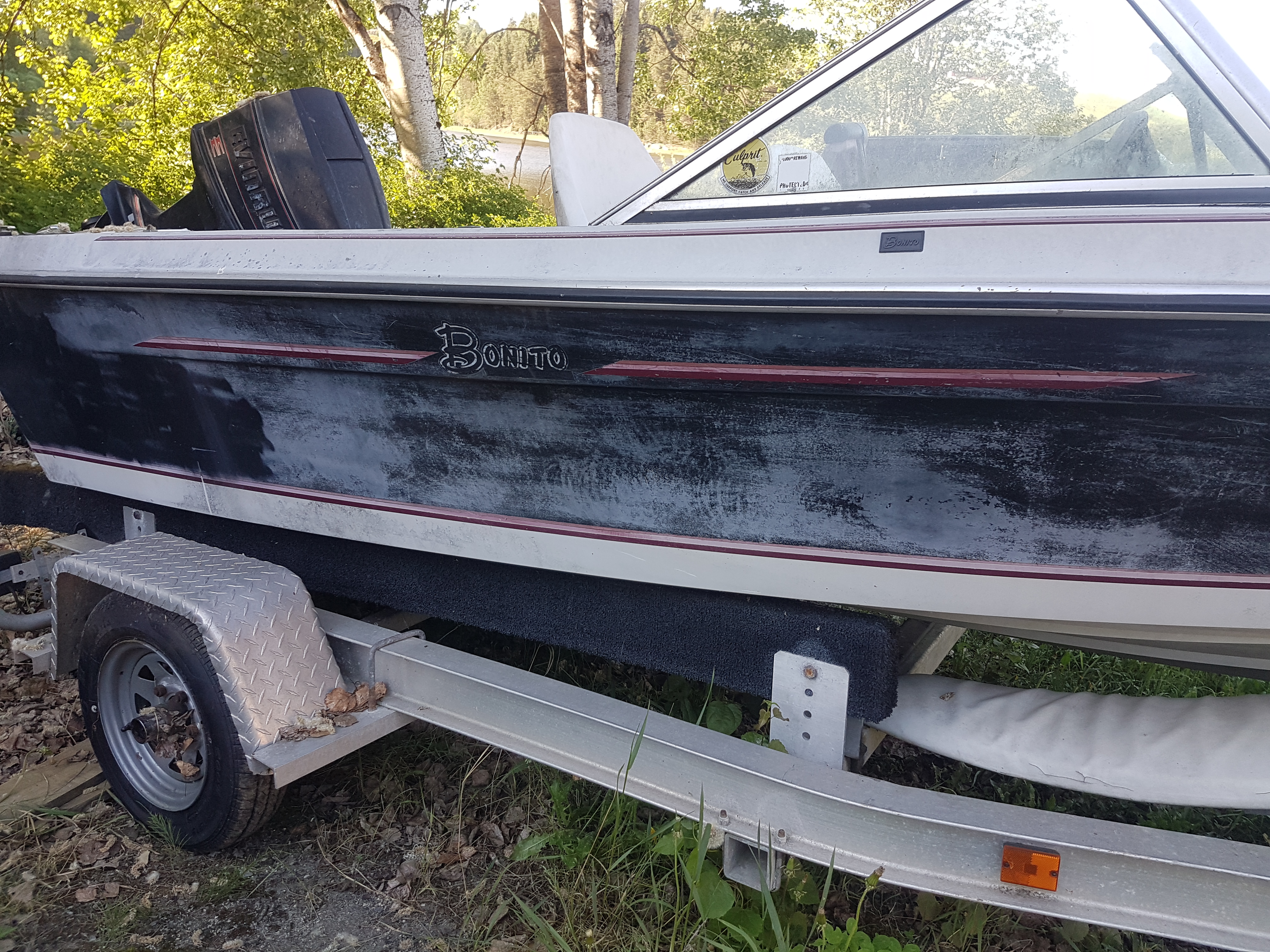

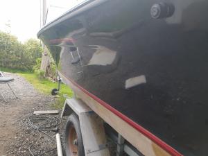

Eriksendrul Skrevet 15. mai 2019 Skrevet 15. mai 2019 Det skal sies at denne båten ikke har fått et eneste snev av oppmerksomhet eller pleie før jeg kjøpte den. Båten er en Bonito, Bygd på New Zealand på starten av 80 tallet, Solgt ny i Florida USA for så og havne i mine hender etter at den har stått ubrukt i Norge i mange år Det hvite dere ser på båten er falming av gelcoat og utmattet skrog, det er ikke støv eller møkk, dette måtte tas med våtsliping. Jeg vil også påpeke at jeg har aldri gjort noe slikt før, jeg har ikke tidligere hatt noe erfaring med verken våtsliping,polering,rubbing eller voksing, Dette er første gangen jeg har gått på et slikt prosjekt. 1. Våtsliping med 2.000 Sandpapir 2. Våtsliping med 3.000 Sandpapir 3. Våtsliping med 4.000 Sandpapir 4. Rubbing med hard padd 5. Rubbing med myk padd 6. Polish 7. Voks Mellom hver sliping så vasket og spylte jeg båten,gikk så over med mikrofiberklut, så på igjen med 2.000 papir der det trengtes, dette gjorde jeg med alle 3 typene sandpapir. 5
Eriksendrul Skrevet 21. mai 2019 Forfatter Skrevet 21. mai 2019 Moro når man får et slikt resultat Ja det var ganske tilfredsstillende og få det slikt, Spesielt når jeg aldri har gjort slik form for overflatebehandling før.
