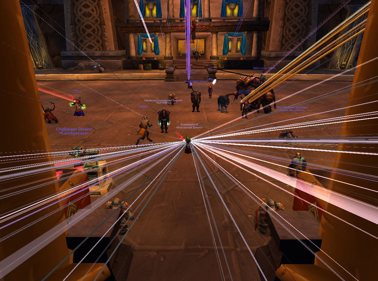

Sn1per-Kn1fer Skrevet 19. august 2008 Skrevet 19. august 2008 Hei! Rett til problemet: Visst maskina mi har stått på en stund, så får jeg "grafikk pigger" som er vist på bildet. Noen som har peiling på hva problemet kan vere?
larswey Skrevet 19. august 2008 Skrevet 19. august 2008 Dette er nok artifacts som oppstår ved for høye temperaturer eller ved overklokking, du burde sjekke tempen på skjermkortet ditt
Sigurd2 Skrevet 19. august 2008 Skrevet 19. august 2008 Sjekk også om viften på skjermkortet går, att den ikke er defekt og har stoppet.
Sn1per-Kn1fer Skrevet 20. august 2008 Forfatter Skrevet 20. august 2008 Fikk mindre "artifacts" når jeg opna opp PC døra. Blir vel litt bedre kjøling da. Takk for hjelpa :-) Kjekt å vite hva problemet er.
