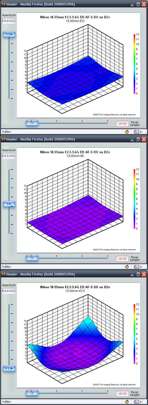

Eksempel: Nikon 18-55mm f/3,5-5,6 på et Nikon D2X (12 megapixler) med 18mm og henholdsvis f/22, f/8 og f/3,5.
Her ser vi at blenderåpningen begrenser oppløsningsevnen på f/22, mens den på f/8 er glimrende over hele bildeflaten. På f/3,5 begrenser objektivet kantskarpheten kraftig, mens det i midten av bildeflaten er pixeltettheten som begrenser.

Testen er utført med kamera + objektiv. Det vil si at den av delene som begrenser oppløsningen også begrenser hva som kan måles på den andre delen. I tilfellet midten på f/3,5 så ser man bare at oppløsningsevnen makser ut og blir flat og lilla. Hvis kameraet hadde blitt skiftet ut med et fremtidig kamera med f.eks 100 megapixler så kunne man nok fulgt skarphetskurven dypere. Dvs. dypere ned enn det flate lilla nivået. Jeg ser for meg en skålformet kurve.
På f/8 så er oppløsningsevnen til sensoren og objektivet omtrent likt så det ville trolig sett likt ut på et framtidig kamera med 100 megapixler. (Bare at da vil optikken og blenderåpninga begrense i stedet for både optikk, blenderåpning og sensoren.)
