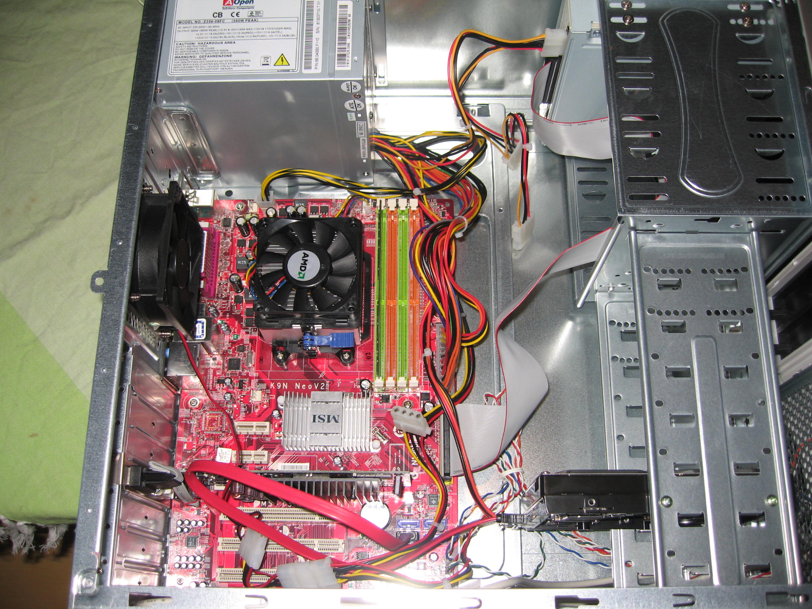

jaycutler Skrevet 18. august 2008 Forfatter Skrevet 18. august 2008 Har prøvd begge utgangene på skjermkortet, og alt er like svart. så vidt jeg vet så sitter alle kabler i ja, men slenger med et bilde så kan dere se selv. Minnebrikken sitter i port 1 som det står i manualen, men har prøvd de andre for sikkerhetsskyld, men alt er like svart enna....
nebrewfoz Skrevet 18. august 2008 Skrevet 18. august 2008 1. Sitter skjermkortet ordentlig nedi "slotten" ? 2. Er hovedkortet montert på avstandsstykker, eller er det direkte skrudd fast i kabinettplata? 3. Er CPU'en riktig satt inn? 4. Prøv om det hjelper å koble fra HD & DVD. Bilde skal du få uansett.
