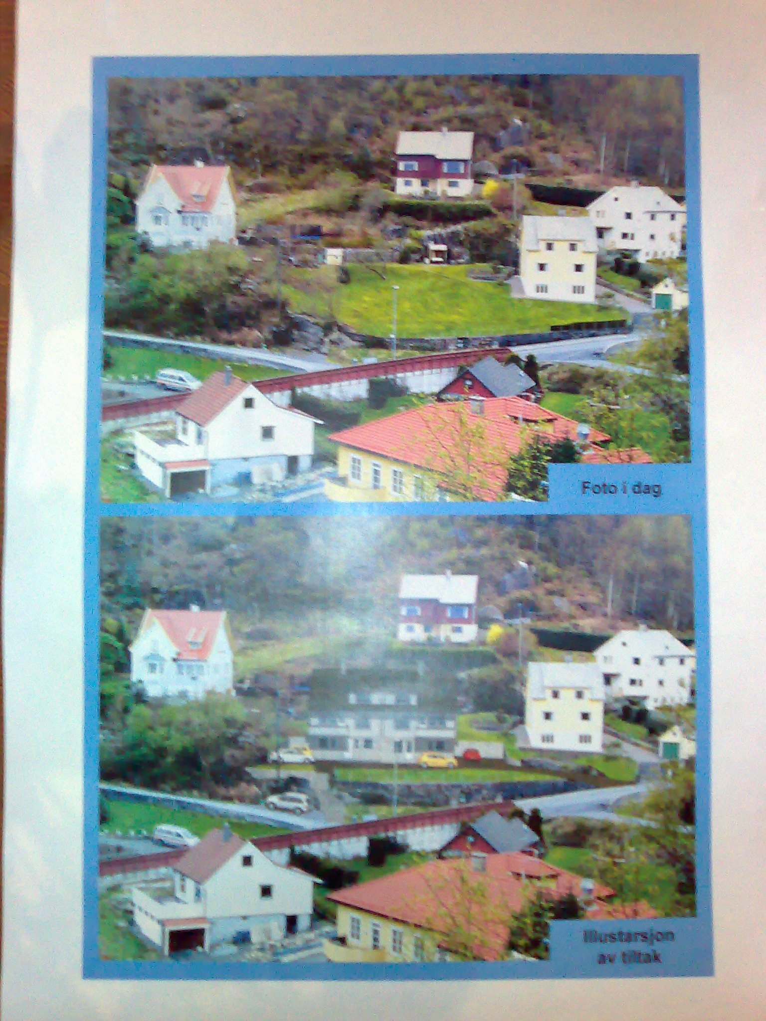

Billy Bob Skrevet 5. august 2008 Rapporter Del Skrevet 5. august 2008 (endret) Vår første bolig På dette forumet finnes det tråder som omfatter modding av pc-er og biler. Nå som vi bygger vårt eget hus, tenkte jeg at jeg skulle lage en tråd for dette, ettersom jeg til tider har letet etter andre forumnerder sine boligprosjekter, noe som har gitt dårlig resultat. Om dette er interessant lesestoff, vil tiden vise, jeg håper iallfall noen er som meg og lurer litt på hvordan et hus blir bygget. Det var en gang.. Iallfall vinteren 2007. Min samboer og jeg hadde diskutert en stund om å bygge eller kjøpe vårt eget sted, ettersom vi begge synes at det er kjipt å betale leie. Min søster, svoger og deres barn, var også på utkikk etter noe nytt, ettersom deres leilighet begynte å bli for liten. Jeg fulgte med en stund på markedet på Askøy hvor jeg bor, og vi var på et par visninger, dog uten at noe virket interessant. En søndag, som også var dagen derpå, fikk jeg spørsmål om jeg ville være med på visning. Ettersom jeg ikke kunne gå eller snakke, sto jeg over. Min søster og svoger gikk da på visning. Mandagen kom og mens jeg var på arbeid, fikk jeg spørsmål om vi ville være med å kjøpe et hus. Lang historie kort, vi kjøpte det gitt. Slik så noen av bildene av huset som ble lagt ut. Etter å ha overtatt huset, startet planleggingen. Huset ble forsøkt plassert på tegningen over tomten, og vi fant ut hvilken plass vi hadde. Ettersom begge var enig at en vertikaldelt tomannsbolig var det beste, gikk vi for det. Det ble laget skisser, bl.a en illustrasjon jeg har lagt først i posten. Første søknad ble sendt inn og det gikk et par måneder. Da viste seg at et par ting med søknaden var ikke komplett og naboer hadde reagert. Dette er noe jeg helst ikke vil gå inn på, ettersom vi har lagt dette bak oss og vi er godt i gang. Uansett, så fikk vi inn en ny søknad som ble godkjent, og dermed var vi igang, og plenen på bildet over skulle vekk. Gravemaskinen gjorde jobben sin, nesten uten noen problemer, eneste var et vannrør som ble truffet. Dette var ikke på noen tegninger, så var vanskelig å vite at det lå der. Men det ble ordnet og ferdig med det. Her har entreprenøren satt opp forskaling for den bakre del av grunnmuren. Burde gjerne tatt bilde av grunnmuren etter at forskalingen var tatt av, men den gang ei. Ups, må jobbe nå, update kommer! Endret 5. august 2008 av Billy Bob Lenke til kommentar
