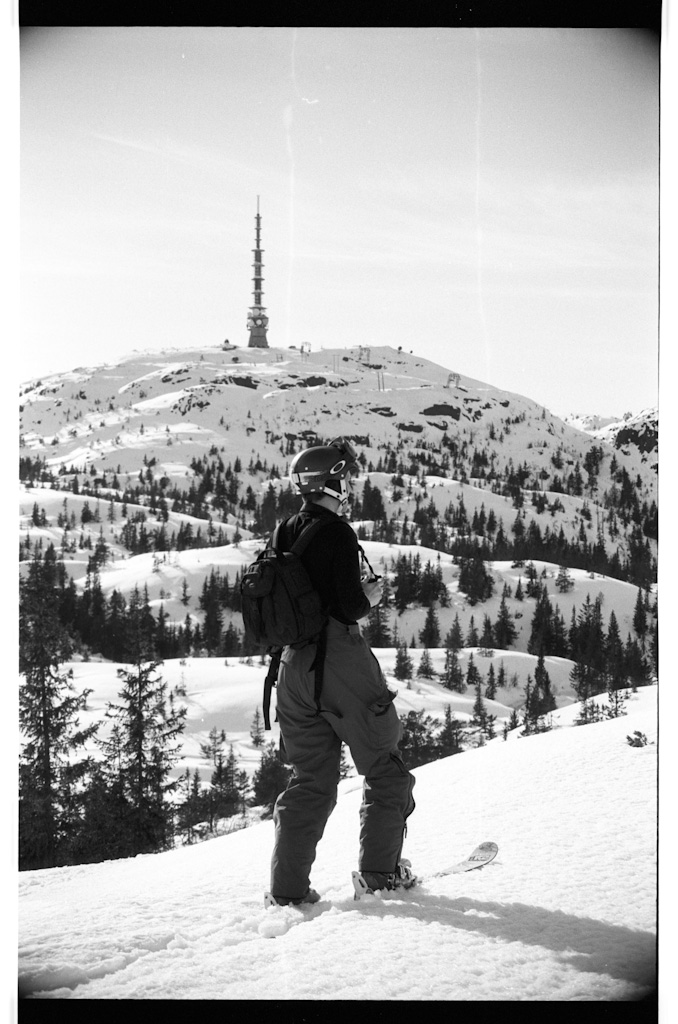

:Francis: Skrevet 22. mars 2009 Forfatter Skrevet 22. mars 2009 I det siste har jeg fått helt vanvittige tørkemerker på negativene mine, og jeg kan for alt i verden ikke forstå hvorfor. Jeg fremkaller, bruker stopp-bad og fixerer. Deretter skyller jeg i 30min, og de siste 1-2 minuttene har jeg ca 1ml pr 300ml vann med ilfotol fuktemiddel i skyllevannet. Etter at jeg har hatt i fuktemiddelet agiterer jeg kontinuerlig med den lille "pinnen" som er til tanken. Dette er "middels" tørkemerker, jeg kan være heldig å få mindre, men jeg har sett det mye mye vrre også. Hva kan jeg gjøre for å få bukt med problemet? Problemer som dette får meg til å irritere meg over å bruke film, og det er litt synd imo. Mvh Francis
