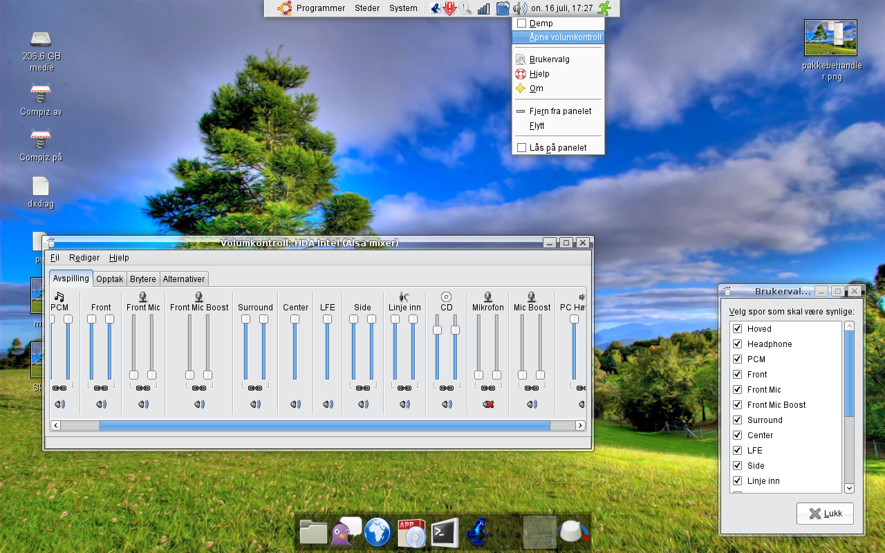

Er du sikker på at du har aktivert surround? Hadde problemer med min pc at jeg fikk lyd av headsette men ikke høytalerne.
Brukervalg finner du under rediger i Volumkontroll :) merk av alle der og pass på at ingen av de er mute'et :)
om der ikke funker skal jeg hjelpe deg med å finne drivere.
Lykke Til :)
Endret av Eldox
Jeg gjorde som du sa og aktiverte alt i den boksen.
Ingenting er mutet.

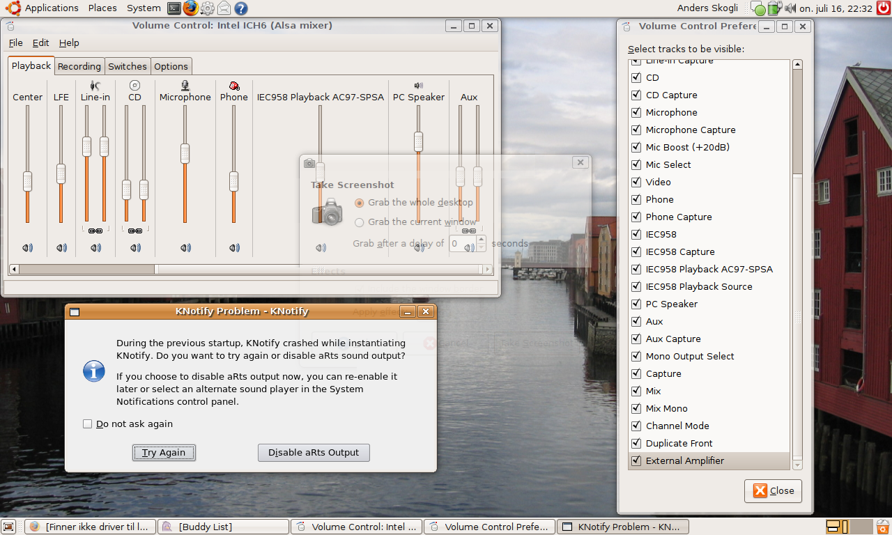

Ingen forskjell. Men jeg fikk en error når jeg spilte av en musikkfil (se bilde)
Fikk spille av lyden og erroren kom når sangen var ferdig.

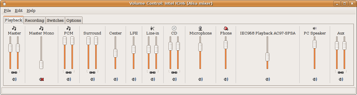

Vel, det funket noenlunde.
1. Jeg får lyd i hodetelefonene. Men får å kun få lyd der må jeg mute lyden i "Master".
Lydstyrken i hodetelefonene blir styrt av "Surround"
2. Klarer å styre lyden via hurtigtaster, samt mute, men lydkvaliteten er drit i forhold til det den har vært. Alt for lyst, og får å få "mørkere" lyd må jeg opp med "Master Mono" se vedlegg:

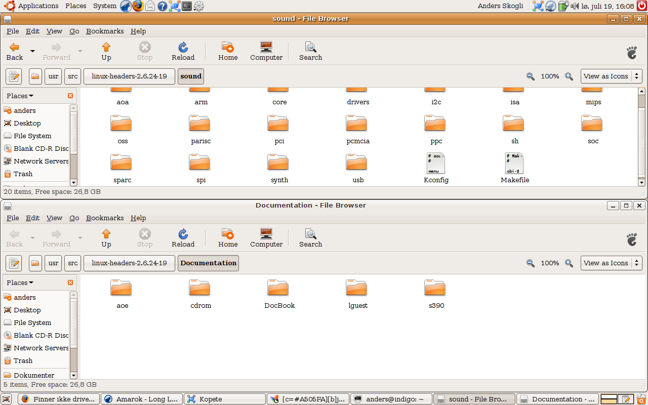

Jeg kom meg inn dit, men så ser jeg at filene ikke ligger slik du ser det for deg. :)
Linux-headers-2.6.24-19
Der ligger det en "sound"-fil og en "Documentation" fil.
Ingen av de har en "Alsa"-fil.
Såg gjennom alle filene, men ingen tegn etter en Alsa-fil...
Når jeg skriver: "/usr/src/linux-headers-2.6.24-19/Documentation/sound/alsa/ALSA-Configuration.txt" så får jeg bedkjed om at filen ikke finnes.
Endret av Skogli

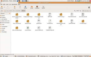

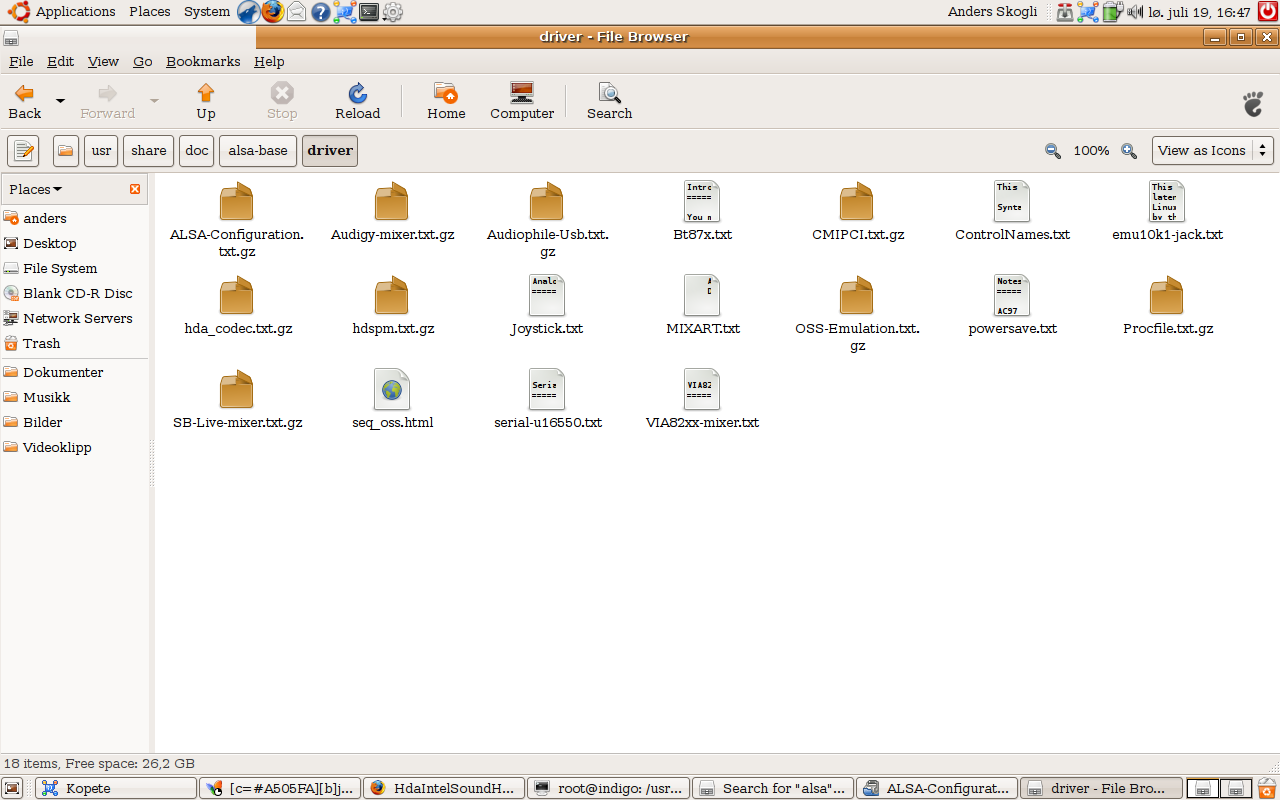

Mens jeg satt og ventet på svar fra dere så søkte jeg etter "ALSA" på hele usr-filen.
Da fant jeg ut av det låg en "ALSA-Configuration.txt.gz" på følgene mappe:
"/usr/share/doc/alsa-base/driver".
Men denne txt.gz filen får jeg ikke til å åpne i den mappen. Forslag?
