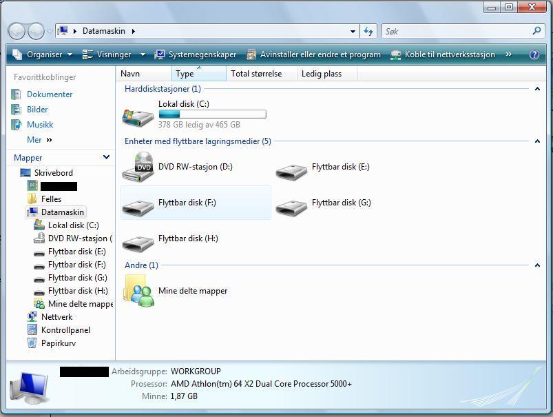

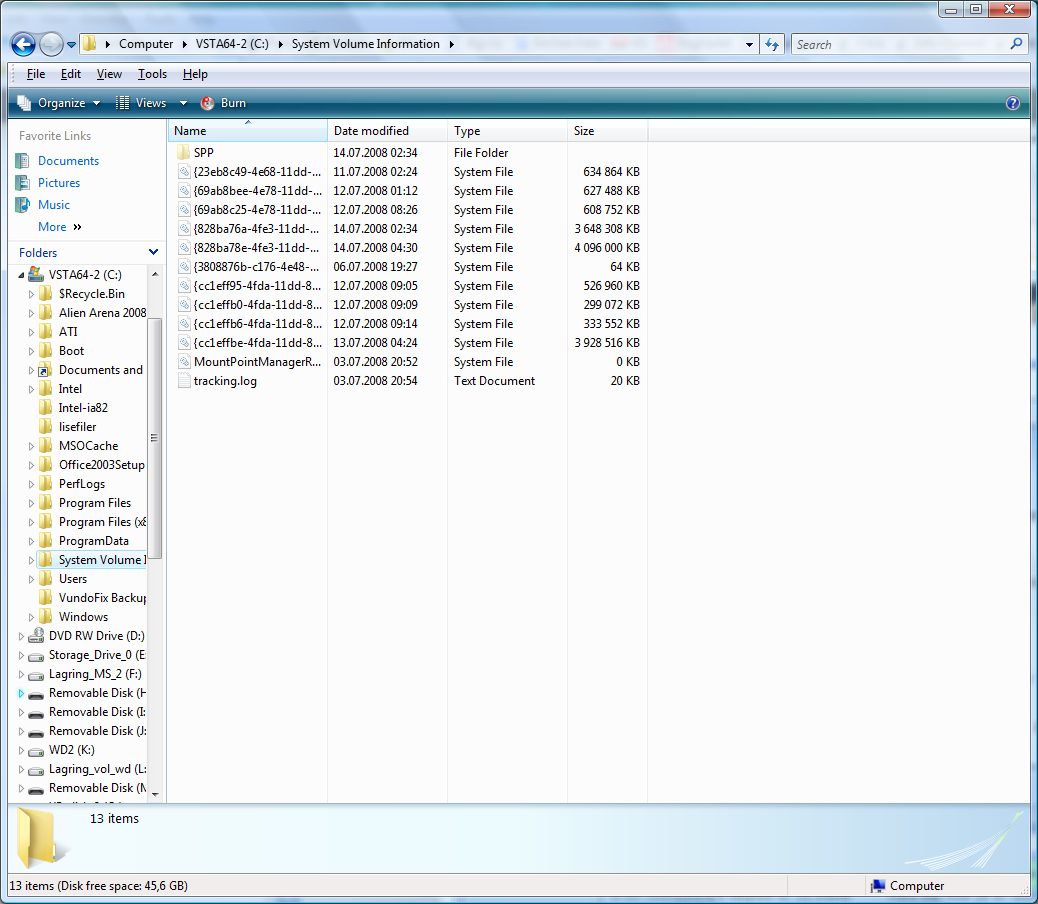

Gjest Slettet+90817234 Skrevet 14. juli 2008 Skrevet 14. juli 2008 (endret) magnusbe Harddisken på PCen skulle være på 500 gig, men rommet ikke mer enn 465 gig. Greit nok, det er nok av plass, tenkte jeg. Problemet her er at det er 70 gigabyte av harddisken (altså, av de 465) som er oppbrukt på noe jeg ikke kan finne ut hva eller hvor er. Jeg slenger til et par screenshots for å vise bedre hva jeg mener. Det første bildet viser hvor mye plass jeg har brukt av det totale, og det andre bildet viser hvor mye plass som egentlig SKAL være brukt. Hvordan kan det være brukt harddiskplass på noe som ikke ligger på C: disk?! Endret 14. juli 2008 av Slettet+90817234

Syar-2003 Skrevet 14. juli 2008 Skrevet 14. juli 2008 magnusbe Harddisken på PCen skulle være på 500 gig, men rommet ikke mer enn 465 gig. Greit nok, det er nok av plass, tenkte jeg. Problemet her er at det er 70 gigabyte av harddisken (altså, av de 465) som er oppbrukt på noe jeg ikke kan finne ut hva eller hvor er. Jeg slenger til et par screenshots for å vise bedre hva jeg mener. Det første bildet viser hvor mye plass jeg har brukt av det totale, og det andre bildet viser hvor mye plass som egentlig SKAL være brukt. Hvordan kan det være brukt harddiskplass på noe som ikke ligger på C: disk?! Det er masse mere kataloger og filer en det du har tatt "properties" på enn det bildet der. Herregud C. disken din viser jo kun 3 mapper , og på root ser man ikke pagefile engang. Du må slå på vise hidden files/folders samt vise system filer(slik at du får merket disse også). Datakjeden kan ikke hjelpe deg med dette. Deretter må du også "ta ownership" eller legge deg til som bruker via security på foldere som "System Volume Information" Bare se her hvor mye som er i den:

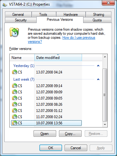

Syar-2003 Skrevet 14. juli 2008 Skrevet 14. juli 2008 (endret) Du har sikkert også shadow copies som tar opp endel plass. Merk at siden du har så stor C: partisjon blir allokert plass for system restore og shadow copies større.(det reserveres 15% som default) For deg på en 465GB partisjon blir shadow reservasjonen på 15% = 69.75GB Min C: partisjon er 100GB Eksempel her er det 15GB ( kommando må kjøres i en admin cmd) C:\Users>vssadmin list ShadowStorage /for=C: vssadmin 1.1 - Volume Shadow Copy Service administrative command-line tool (C) Copyright 2001-2005 Microsoft Corp. Shadow Copy Storage association For volume: (C:)\\?\Volume{308d9275-4931-11dd-9af3-806e6f6e6963}\ Shadow Copy Storage volume: (C:)\\?\Volume{308d9275-4931-11dd-9af3-806e6f6e69 63}\ Used Shadow Copy Storage space: [b]14.129 GB[/b] Allocated Shadow Copy Storage space: 14.59 GB Maximum Shadow Copy Storage space: 15 GB C:\Users> En annen ting du kan gjøre for å se plass brukt av filer er chkdsk (read only) Den vil gi deg "korrekt" sum av brukt plass enten det er i hidden eller system uansett hva slags visning du har i explorer. C:\Users>chkdsk c: The type of the file system is NTFS. Volume label is VSTA64-2. WARNING! F parameter not specified. Running CHKDSK in read-only mode. CHKDSK is verifying files (stage 1 of 3)... 125952 file records processed. File verification completed. 131 large file records processed. 0 bad file records processed. 6 EA records processed. 44 reparse records processed. CHKDSK is verifying indexes (stage 2 of 3)... 166356 index entries processed. Index verification completed. 0 unindexed files processed. CHKDSK is verifying security descriptors (stage 3 of 3)... 125952 security descriptors processed. Security descriptor verification completed. 20203 data files processed. CHKDSK is verifying Usn Journal... 37240200 USN bytes processed. Usn Journal verification completed. Windows has checked the file system and found no problems. 104857599 KB total disk space. [b] 57853324 KB in 103917 files.[/b] 60240 KB in 20204 indexes. 0 KB in bad sectors. 232051 KB in use by the system. 65536 KB occupied by the log file. 46711984 KB available on disk. 4096 bytes in each allocation unit. 26214399 total allocation units on disk. 11677996 allocation units available on disk. C:\Users> Endret 14. juli 2008 av syar2003

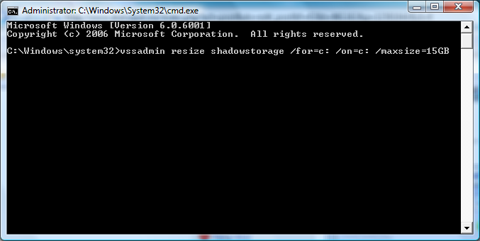

Syar-2003 Skrevet 14. juli 2008 Skrevet 14. juli 2008 (endret) Du kan resize shadow copies reservasjon på følgende måte: Her har jeg satt min ned fra 15GB til 10GB C:\Users>vssadmin resize shadowstorage /for=c: /on=c: /maxsize=10GB vssadmin 1.1 - Volume Shadow Copy Service administrative command-line tool (C) Copyright 2001-2005 Microsoft Corp. Successfully resized the shadow copy storage association C:\Users>vssadmin list ShadowStorage /for=C: vssadmin 1.1 - Volume Shadow Copy Service administrative command-line tool (C) Copyright 2001-2005 Microsoft Corp. Shadow Copy Storage association For volume: (C:)\\?\Volume{308d9275-4931-11dd-9af3-806e6f6e6963}\ Shadow Copy Storage volume: (C:)\\?\Volume{308d9275-4931-11dd-9af3-806e6f6e69 63}\ Used Shadow Copy Storage space: 8.999 GB Allocated Shadow Copy Storage space: 9.48 GB Maximum Shadow Copy Storage space: 10 GB Her er en kommentar fra en på howtogeek.com sitt forum som hadde Vista på en 500GB partisjon: I have a new Vista Home Premium system which has a huge 500GB disk of which, after only a few weeks, 68GB was being used as system restore - but was inoperable as various error messages would appear about corrupt snapshots and incompatible serializing packages and Vista could not find any disk at all to restore to or from! Having reduced the max size of the shadow storage to only 10GB suddenly Vista is happy with no errors and instant access to system restore. Thanks again! Endret 14. juli 2008 av syar2003

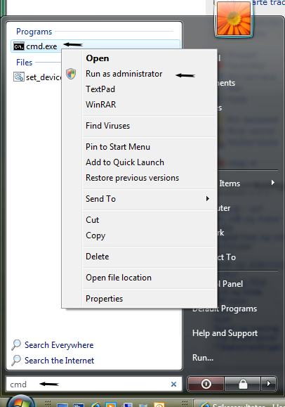

Syar-2003 Skrevet 15. juli 2008 Skrevet 15. juli 2008 (endret) Det er et valg for også å vise "system" files. Uansett du trenger ikke "se" System Volume Information hvis du bruker triksa jeg har vist deg. Når det gjelder å resize shadow copies (som lagres der) må du selv finne ut hva du ønsker som minimum. Følger du med litt over tid vil du kunne se i "system restore"(system gjenoppretting) hvor mange gjennopprettings punkter som du har tilgang til.Det bør iallefall være plass til at du får 4-5 dager . noe mellom 8-15GB en eller annen plass kan være greit å sette med vssadmin. Deretter er det bare å følge med om du kan minke mere eller må øke litt igjen , dette da det er system spesifikt for deg og din installasjon/pc hvor mye plass ett gjennopprettingspunkt bruker. Men du kan minst sette det ned fra dine 69GB til 15GB på flekken. Edit: ... Hvordan åpner jeg commando? Og må jeg skrive det som står der eller er det mulig å paste alt inn? Trykk på windows start knappen. I søkevinduet skriver du CMD . Over vil snarveien til command prompt dukke opp. Høyreklikk på den , og velg kjør som administrator. Brukerkontroll vil da kanskje poppe opp med om du vil tillate dette - aksepter. I det sorte command vindue skriver du inn følgende ( påse at du har med mellomrom(space tasten) på riktige steder og skriv nøyaktig inn følgende: vssadmin resize shadowstorage /for=c: /on=c: /maxsize=15GB Etterfulgt av enter tasten. Endret 15. juli 2008 av syar2003
Gjest Slettet+90817234 Skrevet 16. juli 2008 Skrevet 16. juli 2008 Å, takk. Det hjalp veldig! Harddisken har nå 430 gig ledig. ^_^ Jeg får se litt an, som du sier. En ting til; at harddisken skulle ha 500 gig, men bare har 465 gig, kan det gjøres noe med, eller er det, som nevnt av andre, bare slik det er pga. formatforskjeller eller så? Det er ikke veldig betydelig for meg, med tanke på at jeg har en ekstern harddisk på samme størrelsen, men jeg bare lurer.
