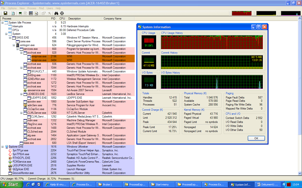

Skriver fra en annen maskin nå, da det ikke er mulig å skrive på den "syke" maskinen. Det går heller ikke an å slå den av. Trykker vi på slå av maskinen, så kommer bare timeglasset opp, og den blir bare stående sånn.
Men som sagt, surfing og sånn går greit, og vi har tatt en skjermdump som jeg legger inn her.

Ikke klarer vi å starte den i sikkermodus heller, for etter at jeg har valgt "sikker modus", så kommer det en linje øverst hvor det står : multi(0)disk(0)rdisk(0)partition(2)WINDOWS\system32\ntoskrn.exe
Jeg har lest om Deferred Procdure calls til øyet har blitt både stort og vått, og skjønner det er noe som er nødvendig for at Windows skal fungere. Jeg ser mange har fått problemer etter f.eks. installasjon av nytt skjermkort eller lignende.
Denne maskinen har ikke vært rørt.
Men jeg lurer på om vi har kvittet oss med en fil eller 2 her, siden vi ikke kan slå den av eller gå i sikker modus.
Surfing på nett går som vanlig helt greit.
Da er saken løst her.
Årsaken til at Deferred Procedure Calls tok 80 % av CPU her, var simpelthen batteriet.
Vi tok ut batteriet, og alt fungerte som normalt.
Koblet til batteriet igjen, og gikk inn i enhetsbahandlig og disablet batteriet. Vips - alt er som det skal.
Til info, så varte batteriet mindre enn 5 minutter slik det var.
Takke for all hjelp her inne. Dere gjør en kjempefin jobb :-)
