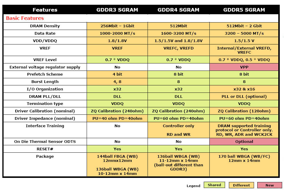

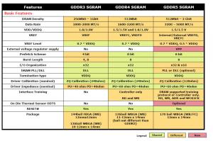

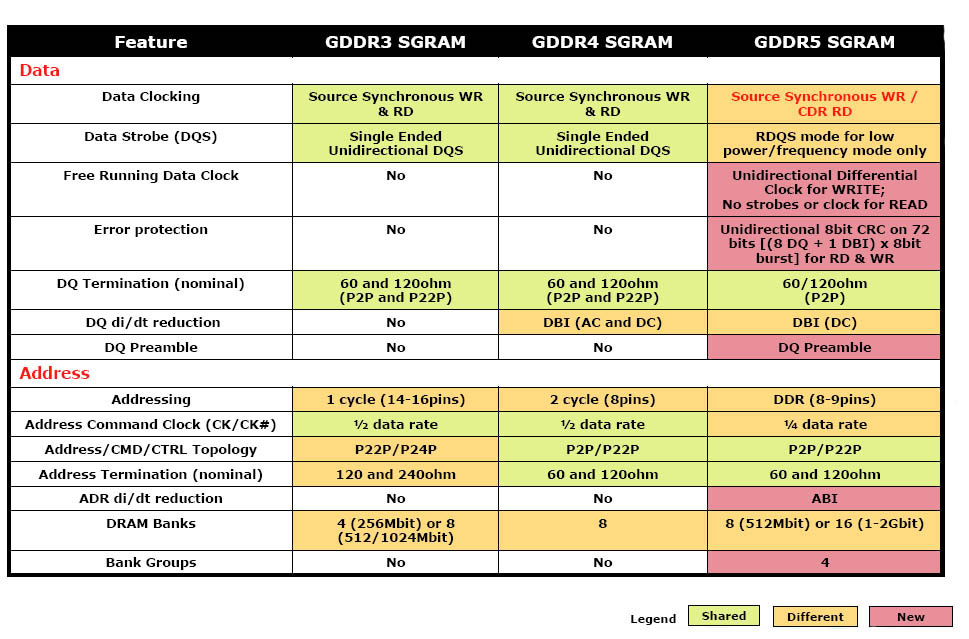

Ourasi Skrevet 2. juli 2008 Skrevet 2. juli 2008 (endret) Forskjellen foran X er GDDR5 på den andre, altså likt klokket GDDR5 som GDDR3, har dobbelt båndbredde.... Da er navnet feil. D'en i dobbel er tilknyttet tallet 2. Dersom tallet skal være 4 så må navnet være GQDR (Graphics Quad Data Rate). Enten det eller så må klokkefrekvensen være 1800 MHz (Den som er utgangspunktet for doblinga i Graphics Double Data Rate 5.) 900 * Double = 1800 900 * Quad = 3600 1800 * Double = 3600 Om disse bildene forklarer hvorfor den har dobbel båndbredde på samme frekvens, aner jeg ikke, men verd et forsøk.... Endret 2. juli 2008 av Ourasi

Simen1 Skrevet 2. juli 2008 Skrevet 2. juli 2008 Om disse bildene forklarer hvorfor den har dobbel båndbredde på samme frekvens, aner jeg ikke, men verd et forsøk.... De forklarer ikke, men det står blant annet: adress frequency: 1/4 data rate i motsetning til 1/2 for GDDR3 og GDDR4. Det kan kanskje forklare hvorfor en del nettsider bruker feil klokkefrekvens. De bruker adresse-klokkefrekvensen og ikke dataklokkefrekvensen.
