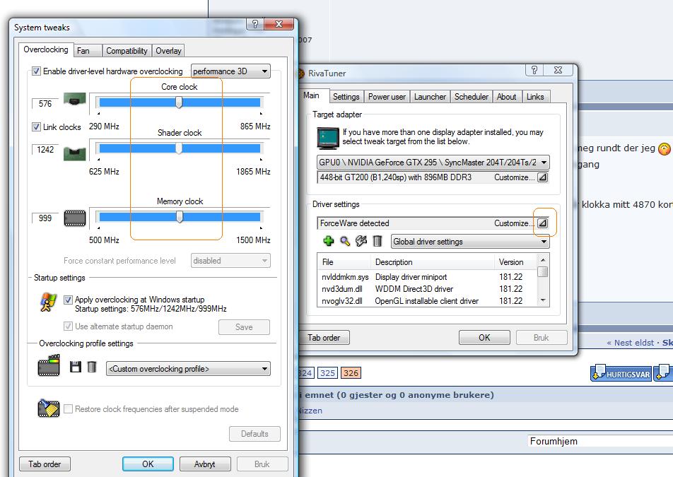

Goodall Skrevet 8. februar 2009 Skrevet 8. februar 2009 aldri lekt med rivatuner...så jeg klarte ikke å rote meg rundt der jeg Vet ikke om jeg engang pakket ut eller la den plugin greia ritig sted engang Noen som vil vise en noob på rivatuner hvordan jeg får klokka mitt 4870 kort?
