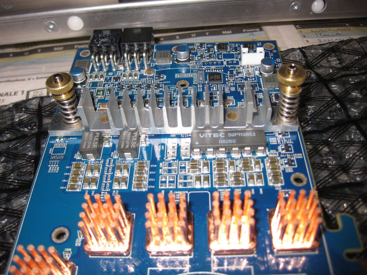

Vargtass Skrevet 30. september 2008 Skrevet 30. september 2008 Bestilte Sapphire HD 4870 fra XD i går, sendt i posten i dag. Jeg var og litt skeptisk, men den gode prisen gjorde susen. Antar det er noen i denne tråden som vet om man må ha egen vrm kjøling på kortet hvis man hiver det under vann. DVS jeg antar det ikke er en egen liten heatsink til vrms på dette skjermkortet? You bet Lagd av en gml. P3 kjøler. Holder 70-80 grader uten en vifte. Med vifte (80mm 1200 rpm) i bakkant, ca 50 grader. For de som har vannkjølt 2900xt 'beistene' er dette bare en spassertur i parken i forhold..

Uglegutt Skrevet 1. oktober 2008 Skrevet 1. oktober 2008 Bestilte Sapphire HD 4870 fra XD i går, sendt i posten i dag. Jeg var og litt skeptisk, men den gode prisen gjorde susen. Antar det er noen i denne tråden som vet om man må ha egen vrm kjøling på kortet hvis man hiver det under vann. DVS jeg antar det ikke er en egen liten heatsink til vrms på dette skjermkortet? You bet Lagd av en gml. P3 kjøler. Holder 70-80 grader uten en vifte. Med vifte (80mm 1200 rpm) i bakkant, ca 50 grader. For de som har vannkjølt 2900xt 'beistene' er dette bare en spassertur i parken i forhold.. Hehe.. Takk for info og bilde, skal vel alltids klare å lage en jallaløsning selv også Har for øvrig tenkt å ha en vifte til å blåse på minne heatsinks og <input vilkårlig jallakjøleløsning> på vrm område.

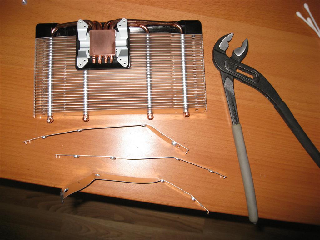

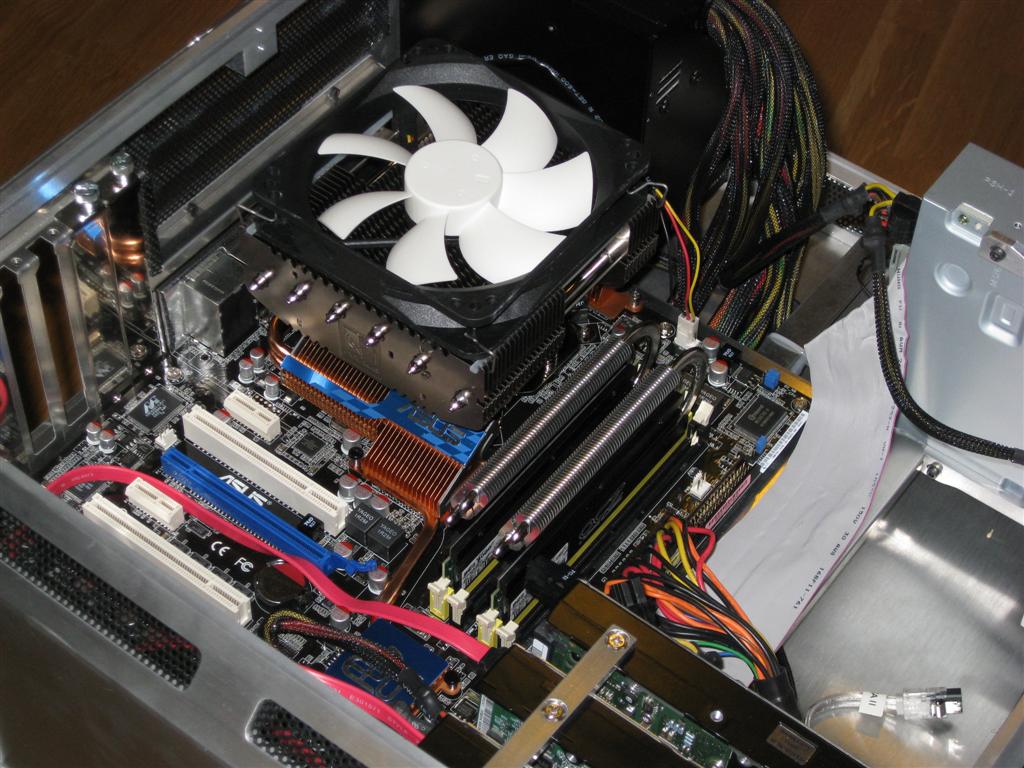

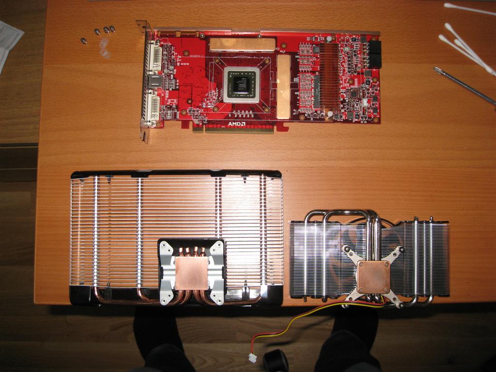

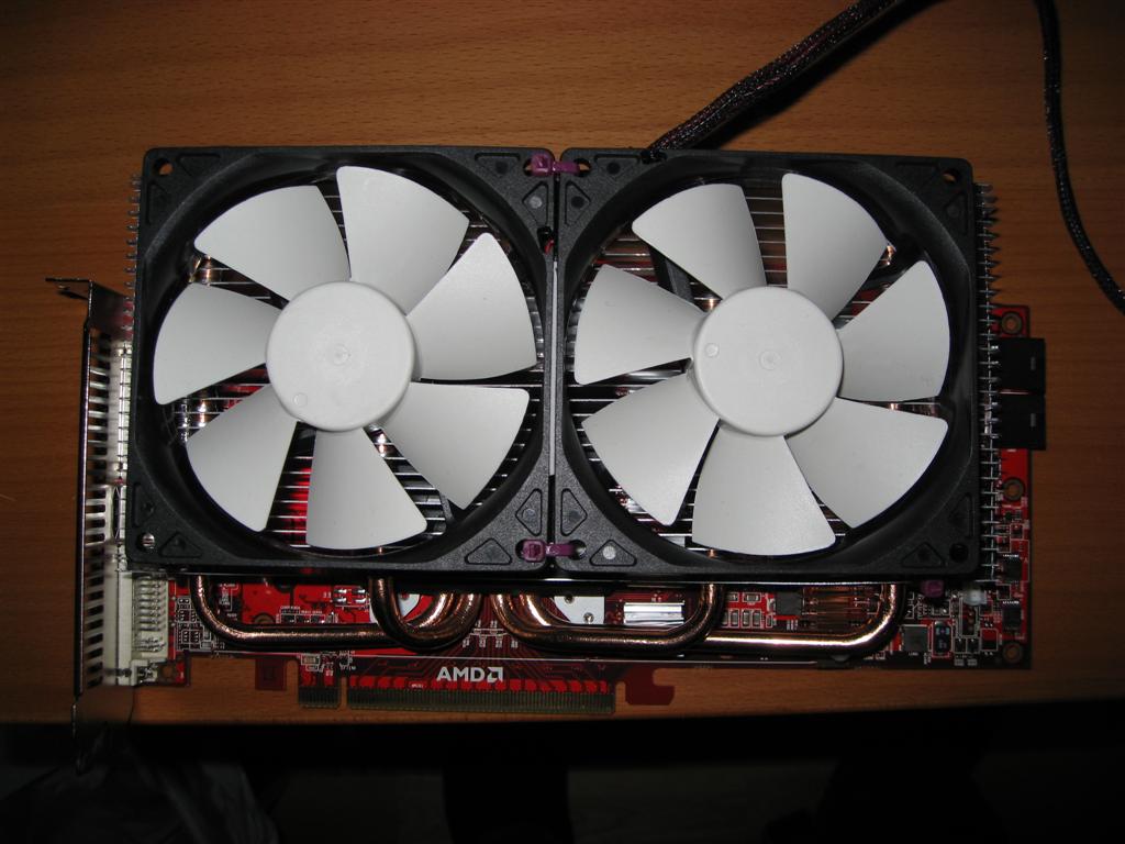

LeGranDuc Skrevet 1. oktober 2008 Skrevet 1. oktober 2008 Da har jeg endelig mottatt og montert de nye kjølerene mine. Har kjøpt en Artic Cooling Accelero s1 rev 2 til skjermkortet. (4870) Har og to 92mm vifter montert på denne. (Nexus DF1209SL-3) Idle temp ligger på 36 grader. Load ligger på rett rundt 60 grader. Viftene er da koblet til med 7 volt. Kan ikke høre viftene over PSU viften. (som og er ganske rolig.) Til CPU har jeg en Noctua NH-C12P med en Nexus D12SL-12 vifte. (Var litt roligere en den som fulgte med.) Har ikke fått sjekket temp på CPU enda. Acceleroen, den som fulgte med og kortet selv. Kassen min var noen mm for trang, så jeg fjernet noen kjøleribber og bøyde heatpipsene litt. Her er kjøleren montert med viftene stripset fast. La og noe tykk dobbelsidig tape imellom kjøleren og viftene for å dempe vibrasjoner. CPU kjøleren montert. Vil anbefale Accelero s1 rev. 2 til andre som vil ha bra, rolig og rimelig luft-kjøling.
