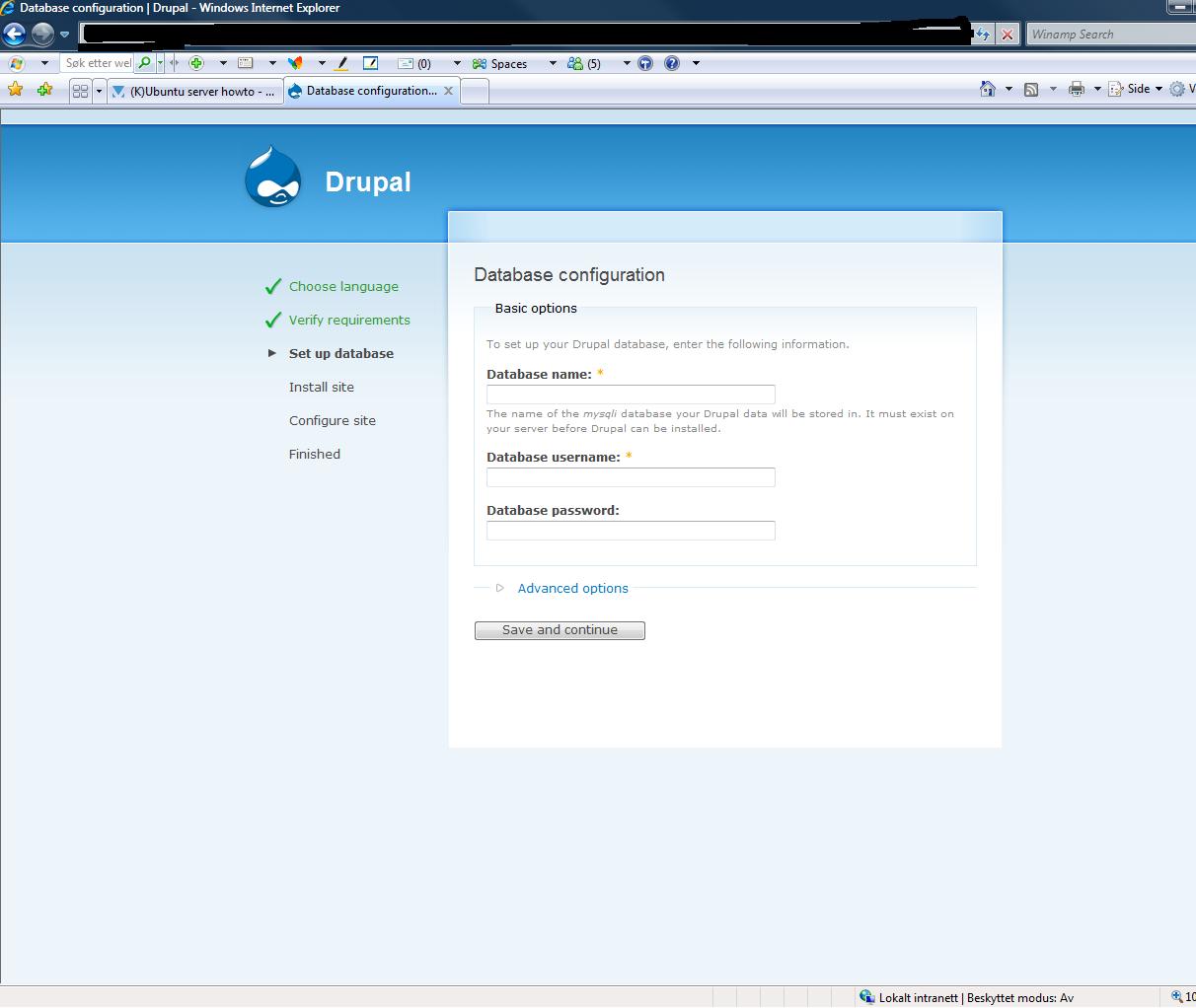

slett meg! Skrevet 15. juni 2008 Skrevet 15. juni 2008 (endret) Hei Jeg har fulgt denne guiden og har instalert LAMP server. så prøvde jeg å instalere drupal men skjønte ikke dette stadiet her: kan noen forklare meg hva jeg skal på dette stadiet? Endret 16. juni 2008 av ALS
slett meg! Skrevet 16. juni 2008 Forfatter Skrevet 16. juni 2008 ingen som har den minste anelse om hv jeg skal her?
x871kx6167ss7 Skrevet 16. juni 2008 Skrevet 16. juni 2008 Nå har jeg ingen erfaringer med mysql eller servere generellt. Men ser ut som du må opprette en en bruker og en tabell i mysql-databasen.Er nok noen få kommandoer du må skrive inn i en mysql-kommandolinje. Sikkert noen her som vet hvordan, eller så kan du vel prøve å google litt rundt.
slett meg! Skrevet 16. juni 2008 Forfatter Skrevet 16. juni 2008 Jeg har googla en god del nå funnet ut en del... jeg har lastet ned phpmyadmin, og greid å lage meg en bruker, men denne brukeren har ikke nok rettigheter til å lage en database. så hvordan kan jeg lage meg en bruker med fulle rettigheter?
ways Skrevet 24. juni 2008 Skrevet 24. juni 2008 Jeg har googla en god del nå funnet ut en del... jeg har lastet ned phpmyadmin, og greid å lage meg en bruker, men denne brukeren har ikke nok rettigheter til å lage en database. så hvordan kan jeg lage meg en bruker med fulle rettigheter? dette får du nok bedre svar på i linux-forumet. med phpmyadmin, logg inn som root. rootpassordet til mysql satte du da du installerte den. hvis ikke, er det mulig det er blankt. ellers kan du reinstallere mysql (apt-get remove --purge mysql-server && apt-get install mysql-server).
Demantios Skrevet 24. juni 2008 Skrevet 24. juni 2008 (endret) Jeg har googla en god del nå funnet ut en del... jeg har lastet ned phpmyadmin, og greid å lage meg en bruker, men denne brukeren har ikke nok rettigheter til å lage en database. så hvordan kan jeg lage meg en bruker med fulle rettigheter? Du må redigere 'user permissions' for brukeren. Regner med at det ligger i phpmyadmin et sted, evnt kan du bruke "grant" GRANT ALL ON *.* TO 'someuser'@'somehost'; for fulle rettigheter. Om brukeren heter drupal vil det vli brukernavn@server:~$ mysql -u root -p Enter password: mysql> GRANT ALL ON *.* TO drupal@localhost; Om jeg ikke tar alt for feil Endret 24. juni 2008 av PepsiCo
slett meg! Skrevet 25. juni 2008 Forfatter Skrevet 25. juni 2008 (endret) jeg kom på etter en stund at jeg hadde lagd root bruker når jeg instalerte mysql, men det kunne jeg ikke huske hva passordet eller brukernavnet var. Så jeg prøvde å installere mysql på nytt (avinstalerte mysql først), men da fikk jeg ikke opp det vinduet der man lager en root bruker. Men siden jeg hadde testet ut god del på den serveren og lagt så mye unødvendige ting, tok jeg like så godt og reformaterte hele serveren. så jeg driver på å instanlere alle programmene jeg trenger på nytt. Endret 25. juni 2008 av ALS
