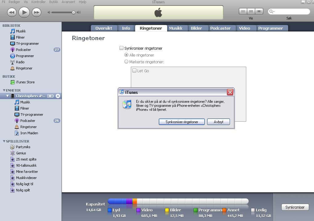

Prøver å legge inn en ringetone som jeg har laget på http://audiko.net og lagt i iTunes under ringetoner slik som jeg gjorde sist. Men la merke til at det ikke var huket av for å ta med ringetoner i synkroniseringen, så husker ikke hvorfor det funka sist. Men om jeg huker av for Synkroniser ringetoner nå, så kommer en advarsel opp om at alt av sanger, filmer og TV-programmer vil bli slettet.
Hvorfor ? :roll:
Har du brukt en annen PC før? Eller formatert PC'en du bruker iPhonen på?
Isåfall, det er kun mulig å overføre mediefiler fra en og samme PC. Skal du prøve å føre over fra en annen PC må du slette alt.
Ikke formatert eller noe. Brukt samme pc hele tiden. Men forøvrig, hvorfor er det sånn og hva får jeg gjort med det ?
