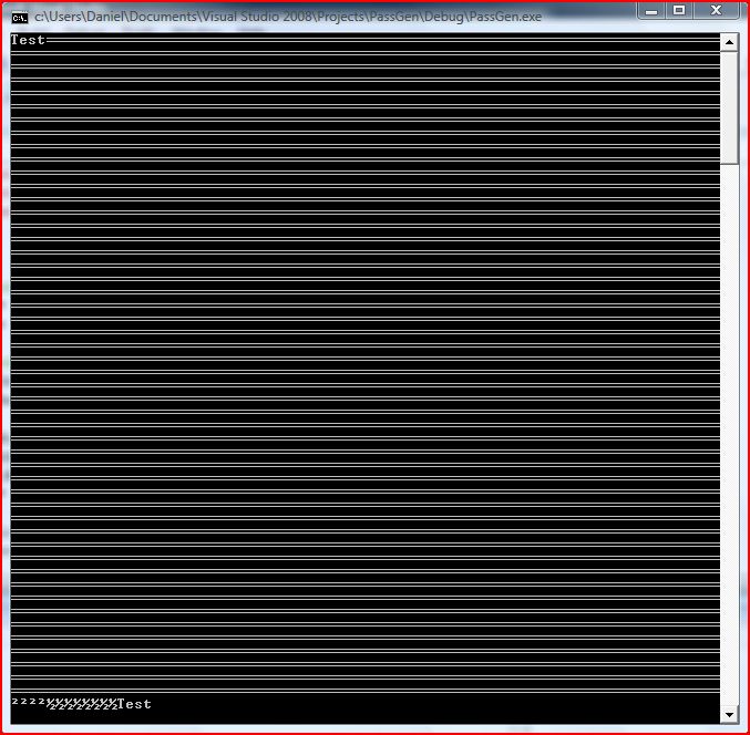

Jeg er fersk på C. Ser på det en gang inni blandt, og idag tenkte jeg å se litt på allokering av minne.
Skrev derfor en liten kode som allokerer minne som jeg lagrer "Test" i, deretter skal jeg realokkere minnet og legge til test 1000 ganger.
	int i;
char* AllocTest;
AllocTest = malloc(4);
strcpy(AllocTest, "Test");
for(i = 1; i <= 1000; i++)
	AllocTest = realloc(AllocTest, (i * 4));
	strcat(AllocTest, "Test");
printf("%s", AllocTest);
free(AllocTest);
Noen som kan forklare meg hvorfor den gir dette resultatet?

C strings er null terminert, så du må allokere 5 byte for å lagre 4 bokstaver.
edit: litt bedre oppklaring
Dersom du allokerer 4 byte, og den siste tegnet ikke er en null, vil strcat lete etter neste null, og begynne derfra.
Derfor får du alle de rare tegna midt i stringen din.
Endret av GeirGrusom
Nullterminering glemte jeg helt ja, men det fikser ikke problemet å erstatte firetallene med 5 ....
Det virker når jeg erstatter de med 9.
Hvorfor?
"TestTest\ 0" ??

Du missforstår litt
Du trenger ikke en 0 etter hver "test" så det hjelper ikke å bytte ut alle firetall med 5-tall
Bytt ut den opprinnelige allokeringen med 4, så du får plass til null terminering.
int size = 5;
char* test = (char*)malloc(size);
test[0] = 0; // Stringen må starte tom
strcpy(test, "test");
for(int i = 1; i <= 100; i++)
 test = (char*)realloc(test, size + i * 4);
 strcat(test, "test");
std::cout << test;
free(test);
Utestet, men tror dette skal være riktig.
Husk at et minneområdes data er udefinert i utgangspunktet, så du bør alltid sette ting til f.eks. 0 før de brukes.

Uansett, takk for hjelpa, etter å ha kikka på din kode fikk jeg det til å virke :)
