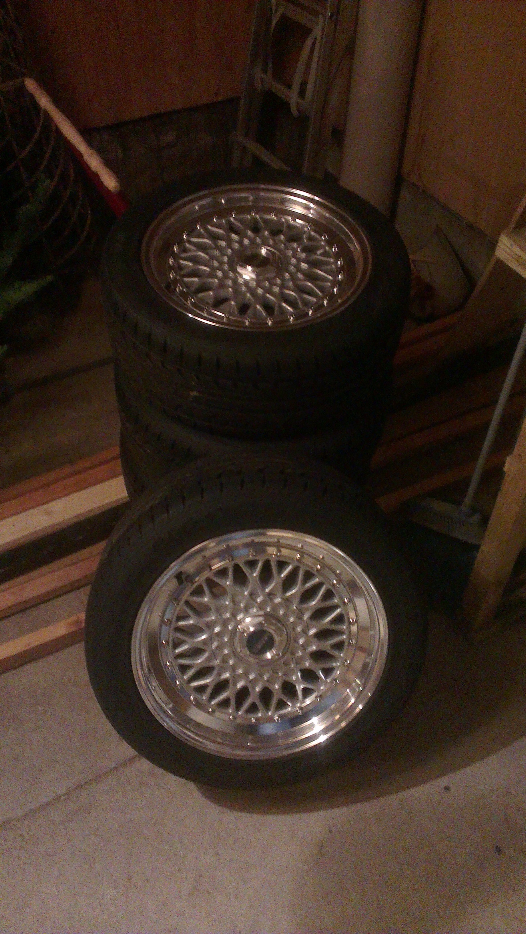

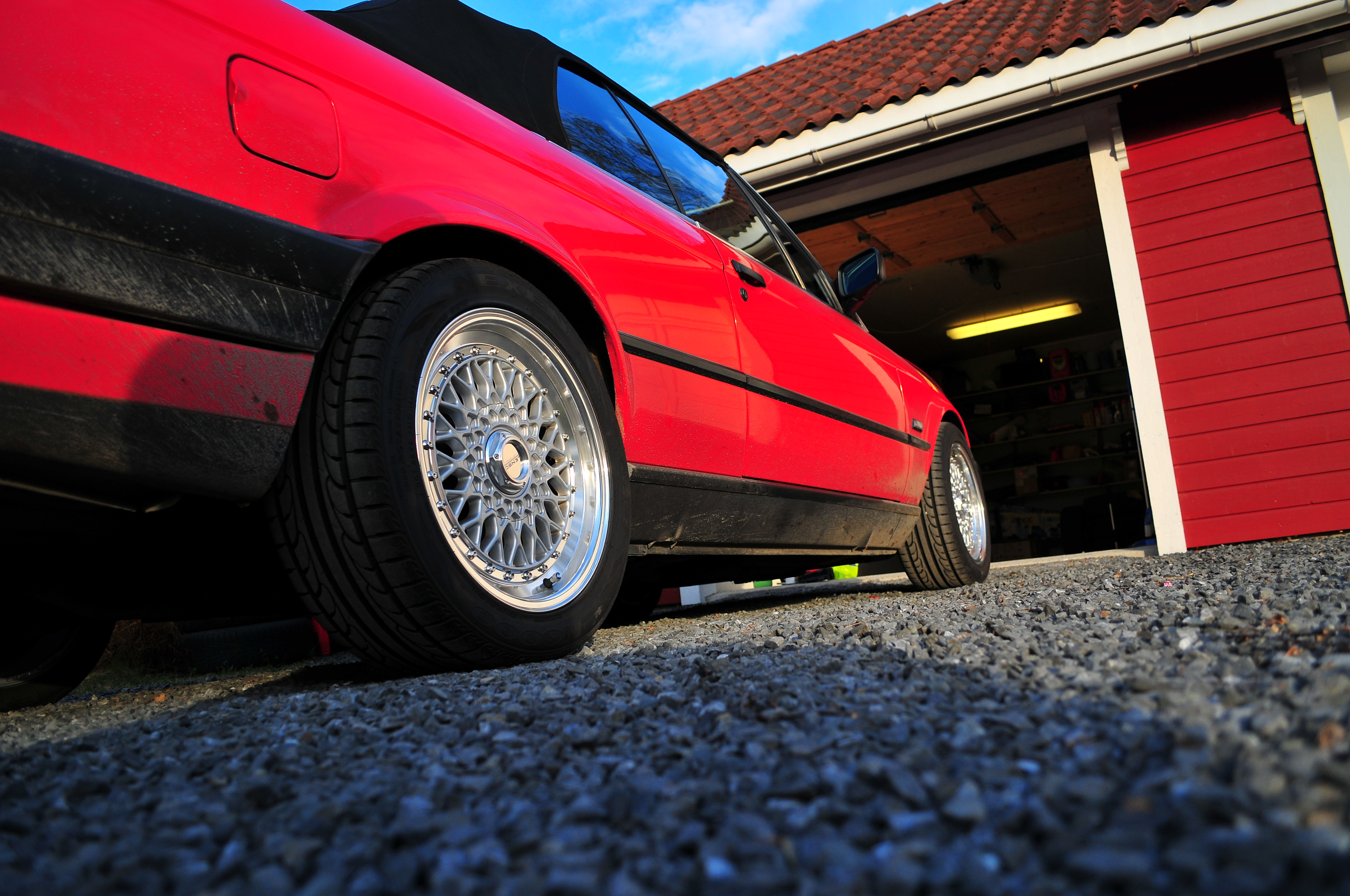

Da kom det felger sånn plutselig.. :)
16" BBS-replika felger, samme det, de er fine! Også er de gamle dekkene dårlige, og de som er på her har gått ca 10km. 225/45/16
Bilder når de er montert på bil kommer selvfølgelig

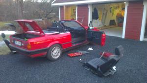

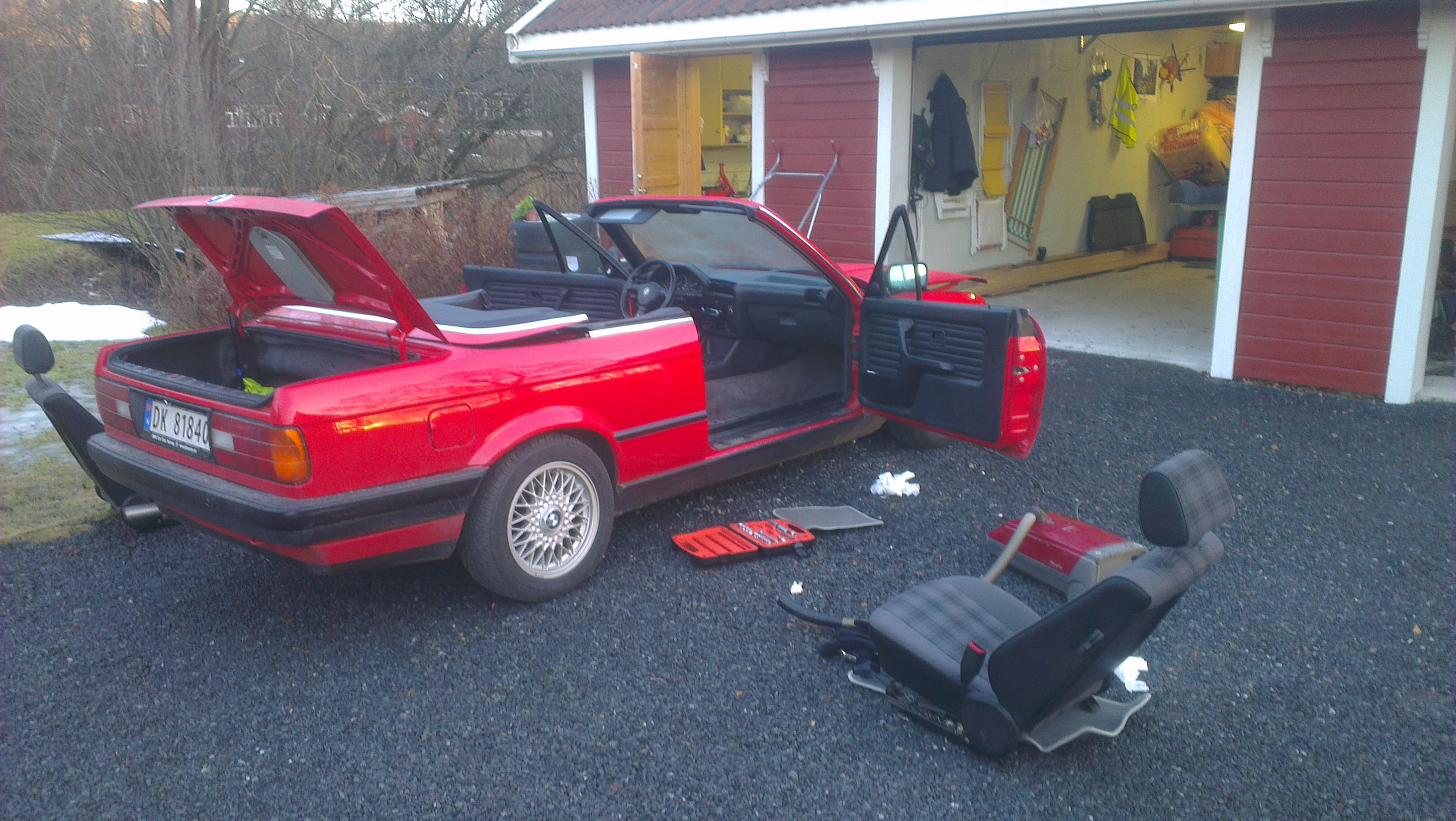

Grunnet null snø og temperatur på over null i dag følte jeg for å ta en litt mer grundig støvsuging, samt å smøre alle bevegelige deler i stolene foran.
Tok også ut nedre del av sofaen baki for å støvsuge under der og.

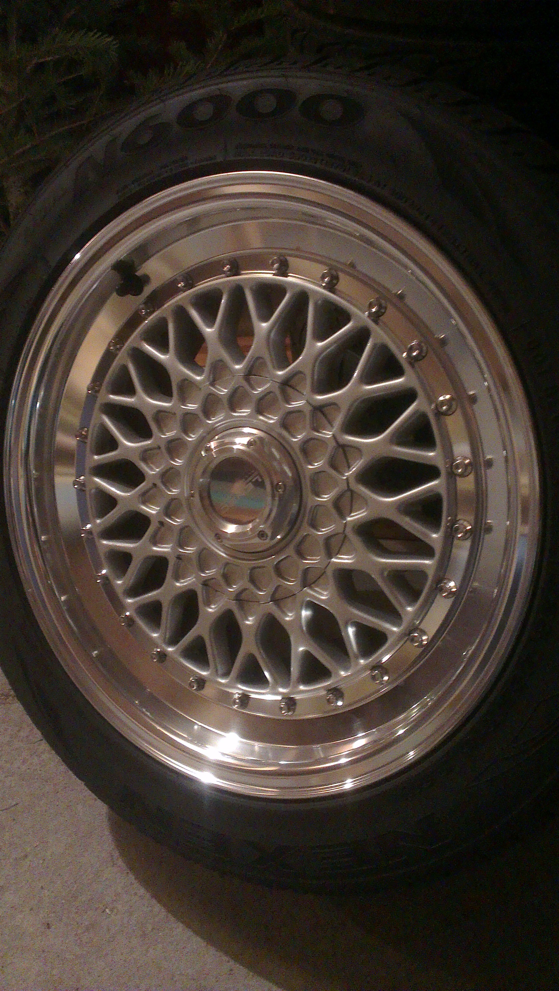

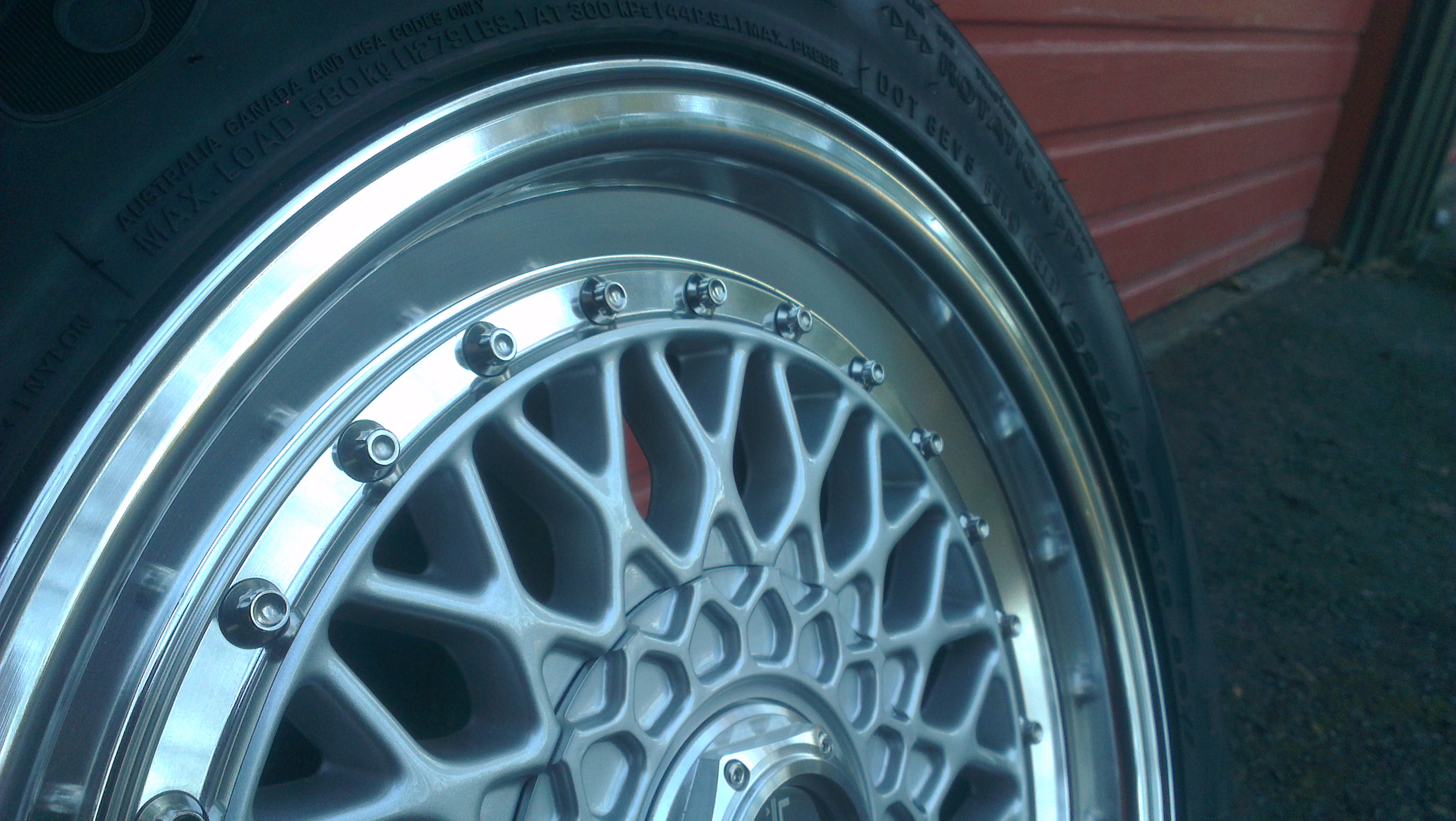

Og enda et lite detaljbilde av felger.

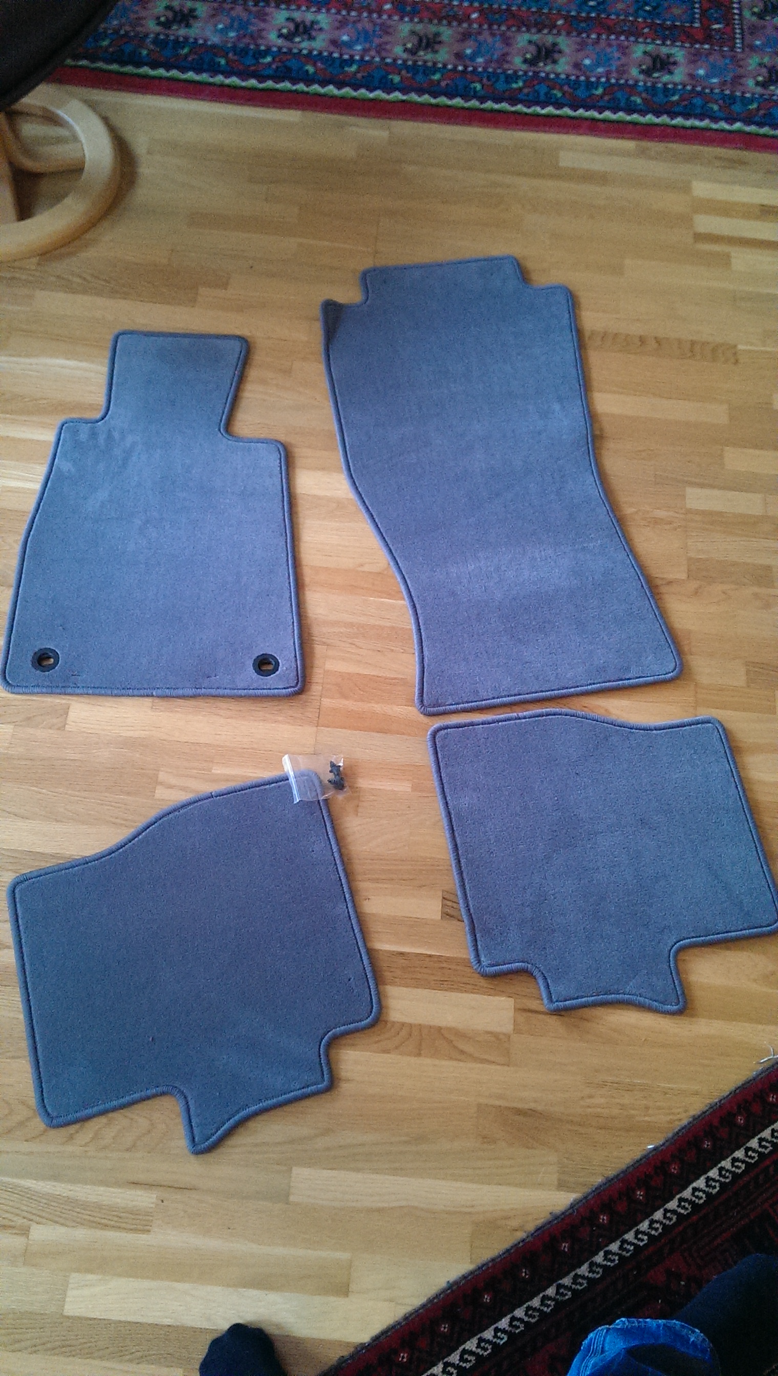

Men følelsen er bra! I dag ankom det nye gulvmatter, nå blir det matter uten logo, helt enkle og original look igjen nå. Noen småklips til interiøret er også på vei.
De nye gulvmattene.. blir så mye penere uten logo.

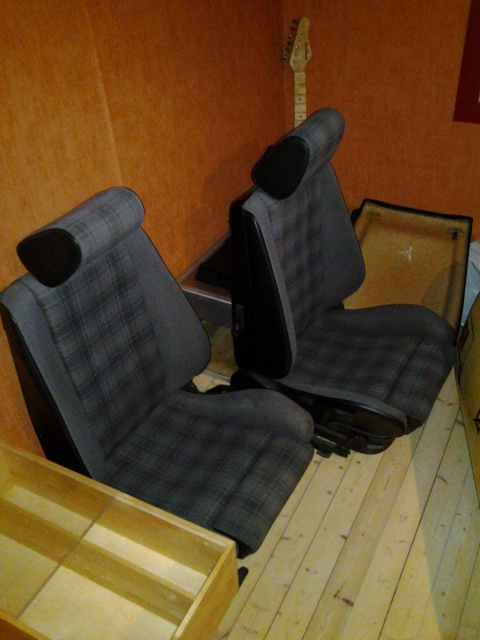

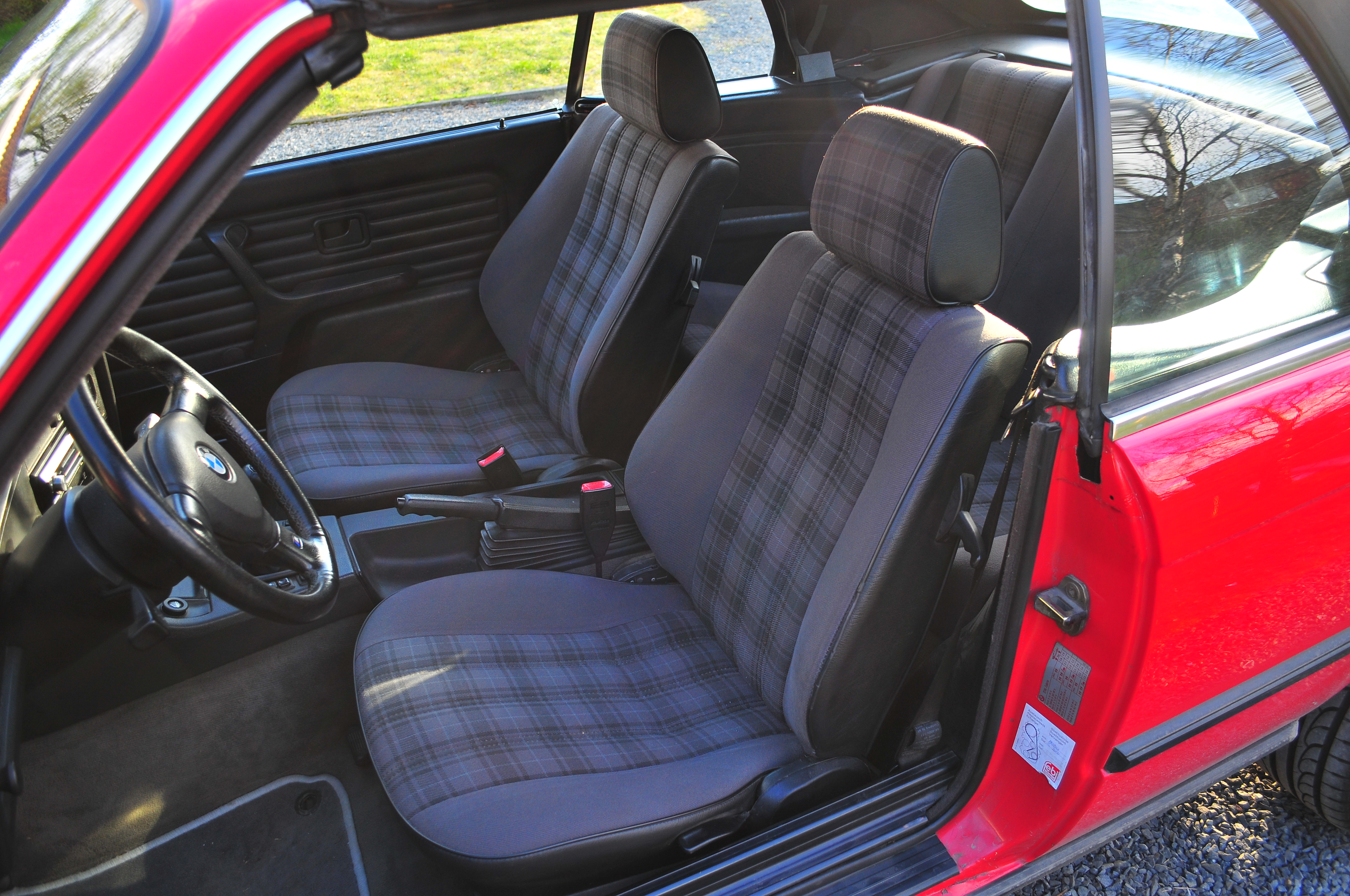

Og et av de originale sportsstolene som har stått lagret tørt innendørs en god stund. Like pene enda :)

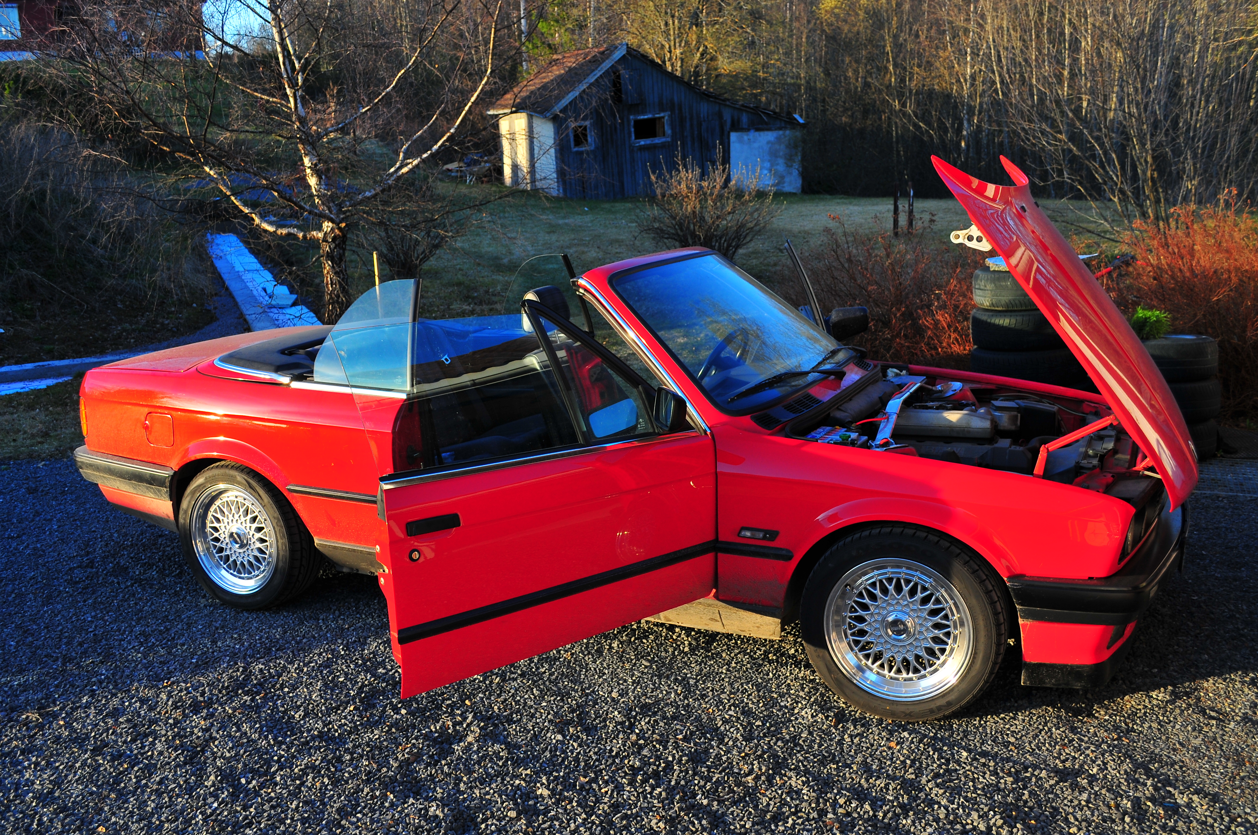

Og i går var faktisk første jomfrutur med bilen for denne sesongen. Har hatt litt problemer med de nye felgene, da de subbet litt i fjærbeinet foran. Nye spacere er montert, lengre bolter er kjøpt inn, og det er montert og fungerer bra! Skal bli en lang poleringsrunde før neste skikkelige photoshoot.. ;)

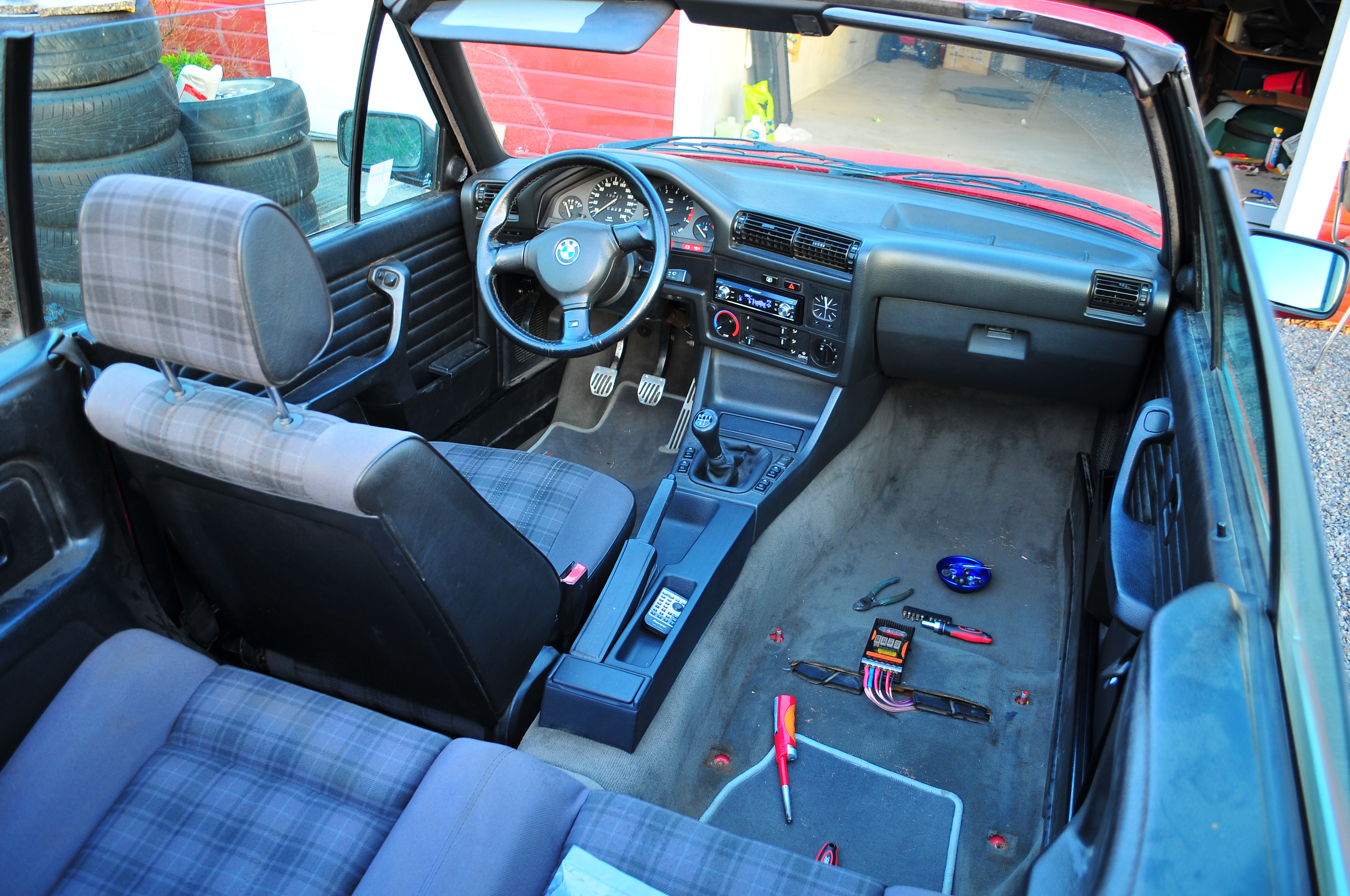

Driver med en full gjennomgang av det elektriske opplegget til lydanlegget i bilen. Det blir nye dempematter for høyttalere foran, samt skikkelige kabelsko med krympestrømpe + nytrekte ledninger uten skjøter og teip og masse rart. Blir også forskjellig farge avhengig av pluss og minus-tilkobling på ledningene. Ny krymp på hovedforskyning til forsterker og jordledning blir også gjort samtidig.
Forsterker driver totalt 4 høyttalere, 2 tweetere og 2 5,25" høyttalere ved sparkepanelene foran. Før disse sitter det et delefilter, og videre til forsterker var ingen av de to delefiltrene brokoblet, så det blir også ordnet. Mye mer effekt til høyttalerene.

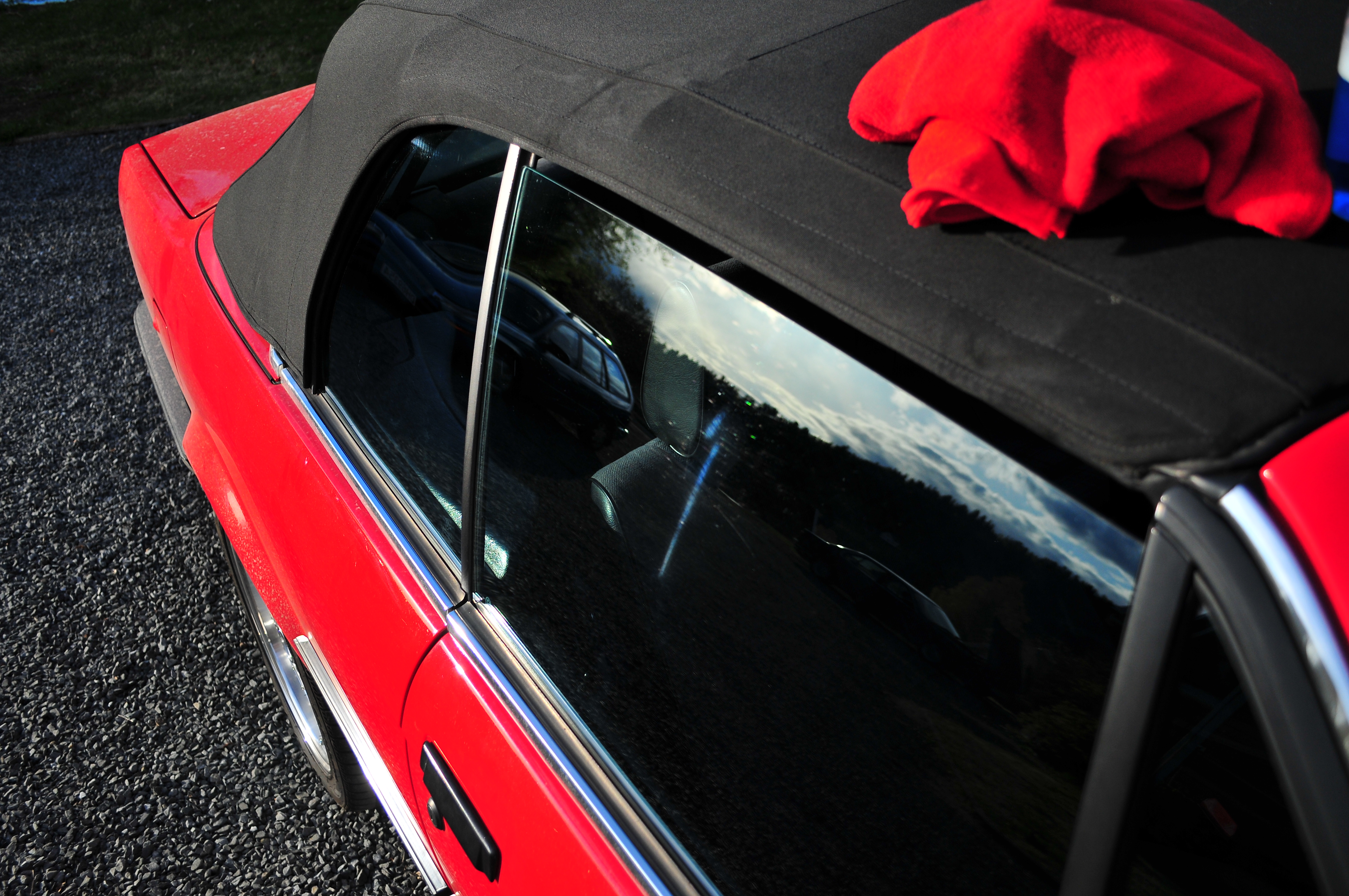

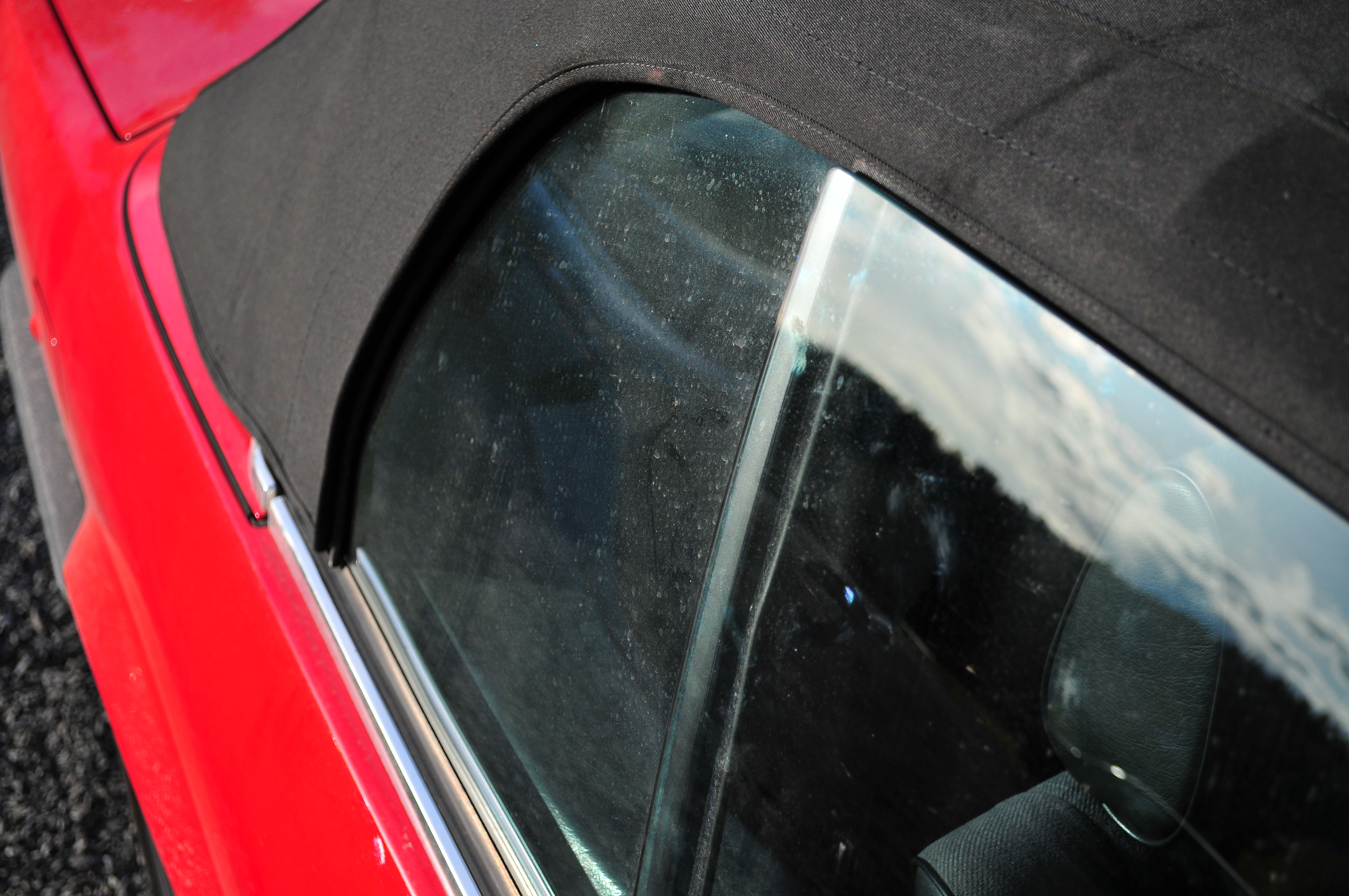

Har ikke fått polert riktig enda, men det blir til uka som kommer. Har fått pusset vinduer i det minste (Swissvax Crystal).

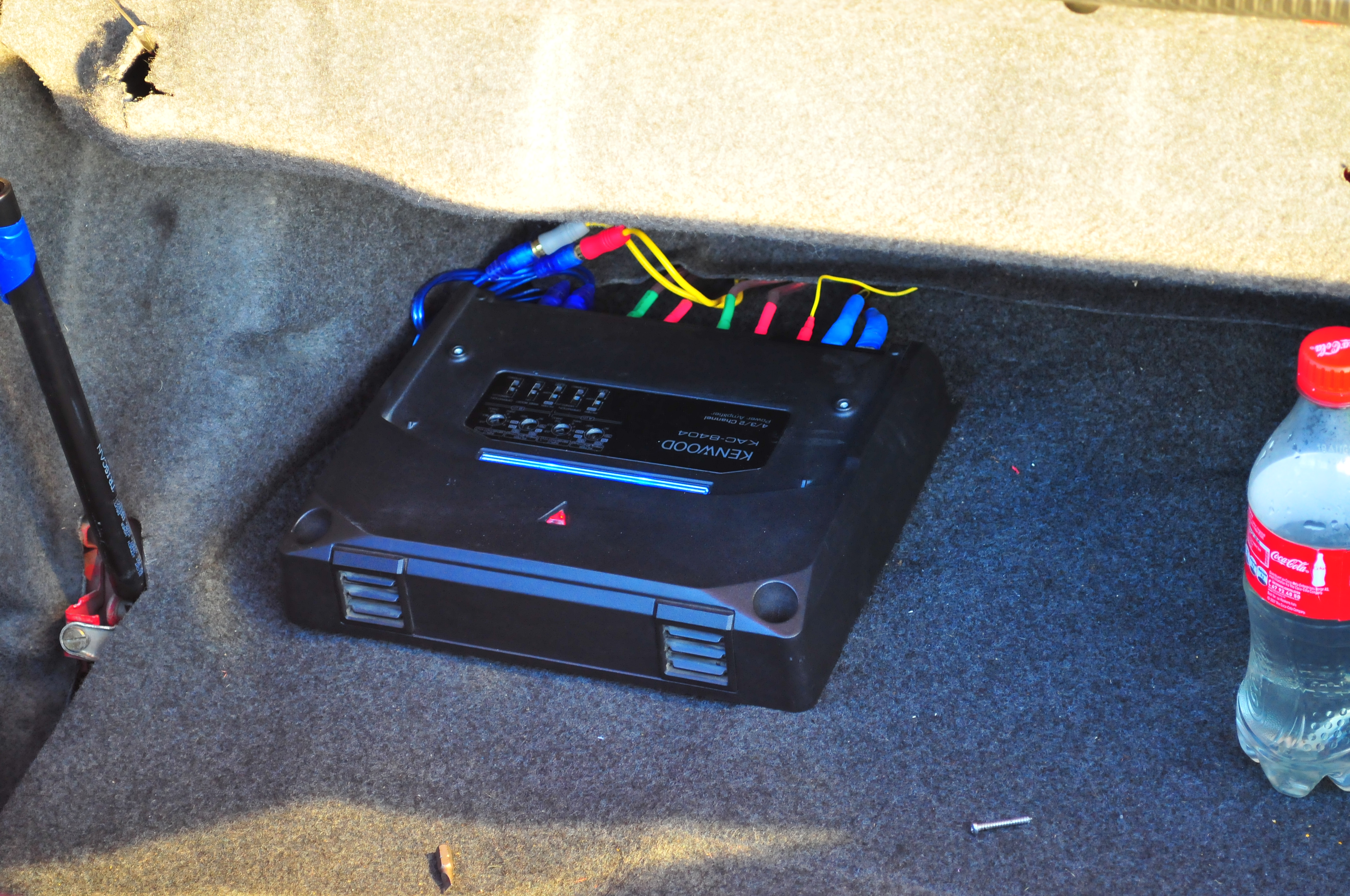

I bagasjerom, forsterker:

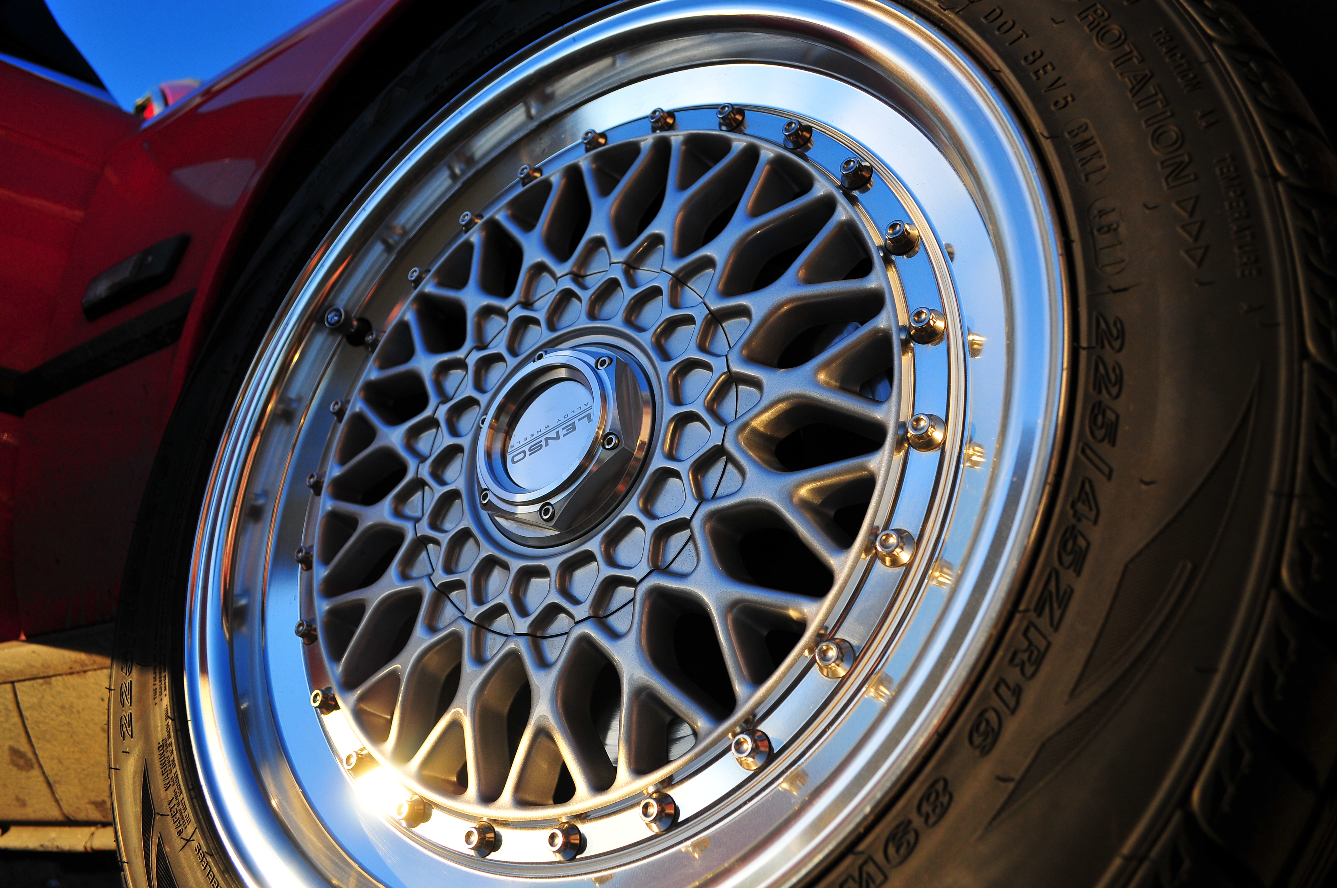

Veldig fornøyd med de nye felgene og. Mangler bare et annet emblem i senterkoppen
