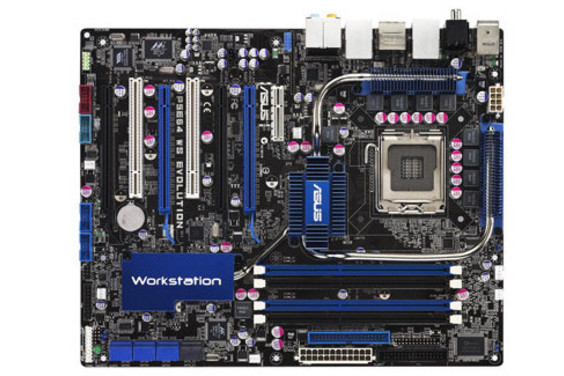

Nizzen Skrevet 12. mai 2008 Skrevet 12. mai 2008 (endret) Nå som Asus P5E64 WS Evolution snart kommer på lager, så var det på tide å opprette en tråd for dette workstation hovedkortet. Har selv hatt 3 WS kort fra Asus, og har vært svært fornøyd med alle. Første review jeg har sett av P5E WS Evolution er selvfølgelig på Xtremesystems.com Ser lovende ut i alle fall! http://www.xtremesystems.org/forums/showth...t=p5e+evolution Når jeg får dette kortet så forventer jeg faktisk at alle SAS kontrollerene mine fungerer like bra som på Abit ix38 kortet mitt! Bios oppdateringer til Evo. http://www.ocxtreme.org/forumenus/archive/...php?t-2996.html Endret 17. august 2008 av Nizzen

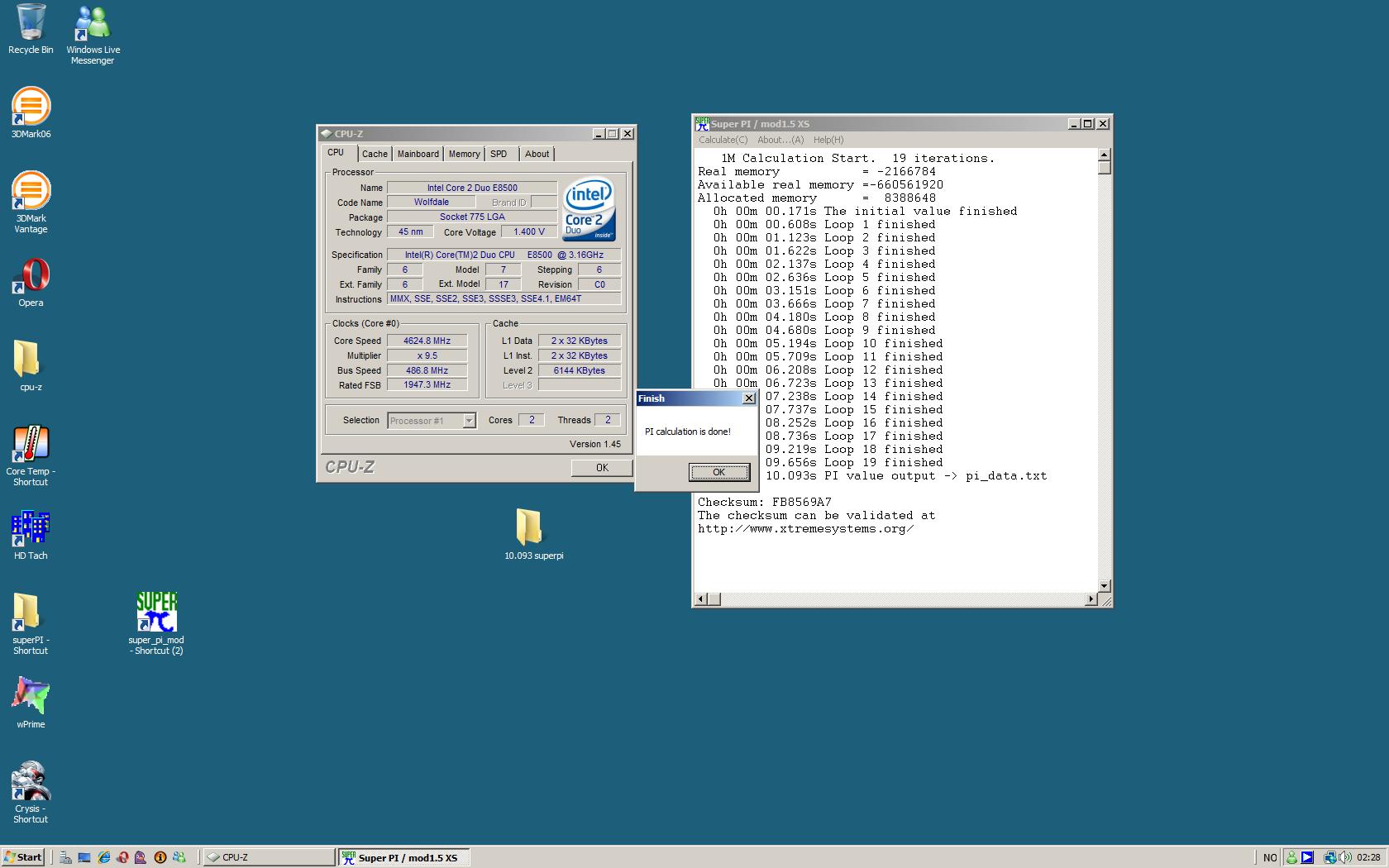

Nizzen Skrevet 7. juni 2008 Forfatter Skrevet 7. juni 2008 (endret) Update: Overklokking av en e8500 Dette er med en True kjøler! 3dmark vantage @ 4465 mhz http://service.futuremark.com/compare?3dmv=170577 Takk for cpu`en Stoolman Bootet på 4,67 ghz inn i windows med akkurat 1,4 volt. Endret 15. juni 2008 av Nizzen
Nizzen Skrevet 15. juni 2008 Forfatter Skrevet 15. juni 2008 Kan bekrefte at Asus Evolution fungerer med SAS kontroller i pci-e 2.0 porten Hvis det er noen som trenger et kort for masse kontrollere, så er dette tydeligvis hovedkortet! 4 pci-e x16 + 1 x pci-e x4. 2 stk av de pci-e x 16 portene er x4 eletrisk. Dette gjør lite, da kontrollere har nok båndbredde på x4 uansett. Willy 77: Du kan trykt oppgradere til Evolution

Nizzen Skrevet 23. juni 2008 Forfatter Skrevet 23. juni 2008 Hvorfor heter det egentlig "Workstation"? Fordi det er egentlig beregnet på folk som trenger cpu ytelse og harddisk ytelse. Dette er altså et typisk hovedkort til de som jobber profesjonelt med f. eks videoredigering og slikt som man trenger høy stabilitet, høy diskytelse og generell god ytelse. Alle pci-e spora støtter harddikkontrollere, noe som proffe bedrifter/jobbefolk trenger for best sikkerhet og ytelse. Jeg kjøpte dette WS kortet grunnet at jeg kan kjøre xfire og samtidig ha SASkontrollere tilkoblet

Nizzen Skrevet 3. juli 2008 Forfatter Skrevet 3. juli 2008 Dette ser bra ut. Hva slags minne bruker du? Hvorfor oppgradere Abit X38? Espen Bruker 4 gb g.skill 1600mhz 7.7.7.18. Oppgraderte til Evolution fordi dette kortet har 4 pci-e x 16 spor som alle støtter kontrollere. Evolution er også et av de beste hovedkorta når det gjelder overklokking.
