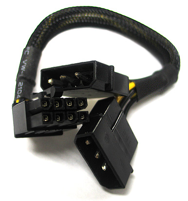

Hvordan skal egentlig et "korrekt" adapter --> 8pin 12V EPS forresten kobles/se ut?
Har sett misnt tre forskjellige, som alle benytter ulike tilkoblingsløsninger;
1 stk. 4pin molex --> 8pin EPS
2 stk. 4pin molex --> 8pin EPS
1 stk. 12V 4pin --> 8pin EPS
Alle disse fungerer vel på et vis, men noe sier meg at nr.2 er mest "riktig"?
ja, om du ikke har modulær strømforsyning og kan bytte ut hele kabelen, så vil jeg nok tro at nr. 2 er det beste alternativet.
Får jo strøm fra to individuelle 4-pins molexkontakter isteden for en dobling av ledere fra en 4 pins til 8 pins...

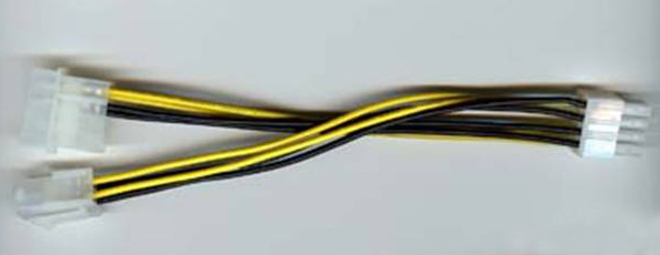

Enda etpar par varianter av adaptere;
1 stk. 4pin (P4)12V + 1 stk. 4pin molex --> 8pin EPS
4 stk. 4pin molex --> 8pin EPS (snodig sak)
Finnes det ikke noe "vedtatt standard" der ute eller? dvs. noe ATX specs./ISO elns. som "bestemmer" hvordan en slik adapter "skal" være"? Utbudet av forskjellige adaptere virker mildt sagt "kaotisk"
Men da lurer jeg jo litt på om strømforsyningen vil starte i det hele tatt da den tiltenkte 4-pins kotakten ikke er tilkoblet HK??
Det er nok alternativ 2 som er det beste men den er ikke noe bedre enn alternativ 1 så lenge man bruker 2 stk molex fra samme remse. Den må nok hente fra hver sin molex fra hver sin tråd lengre direkte fra strømforsyningen. Og man må huske på at den også er fra hver sin 12v rail fra PSUen. Ellers så er det nok like greit med nummer 1, mindre kabel salat.
Og da er det nok like greit å kun bruke 4 pinsen som originalt følger med PSUen
