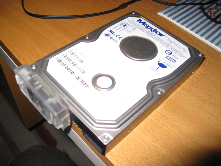

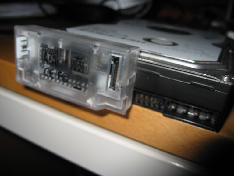

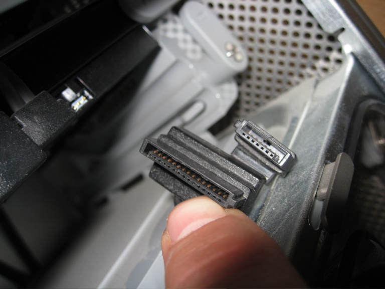

Kjøpte et SATA to IDE adapter, som dere ser på bildet. Og som dere ser på et bilde, så er det 2 ledige kontakter for harddisk
inne i macen min. Det er bare den til høyre som passer inni adaptere.
Men skal dette i teorien funke? og koble kabelen fra macen og inn i adaptere og strøm fra en omformer og inn i harddisken?
noen som har tips/råd ang dette?
I teorien skal det gå, men jeg ville koblet en molex kontak fra dataen til harddisken og ikke en omformer for å få strøm. Det er ikke 2 ledige kontakter for harddisk du har på bildet, det er data og strøm til en SATA disk. Den lille kontakten er strøm :)
Takk for svar.
Ja så den lille kabelen i maskina mi er datakabelen på en måte?
Fordi det er bare den lille som passer på omformer adapteret. Hva er en molex kontakt?

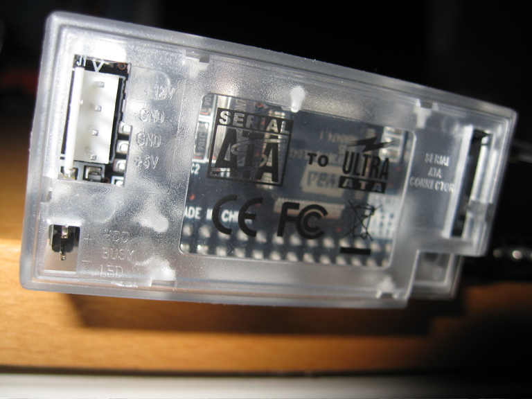

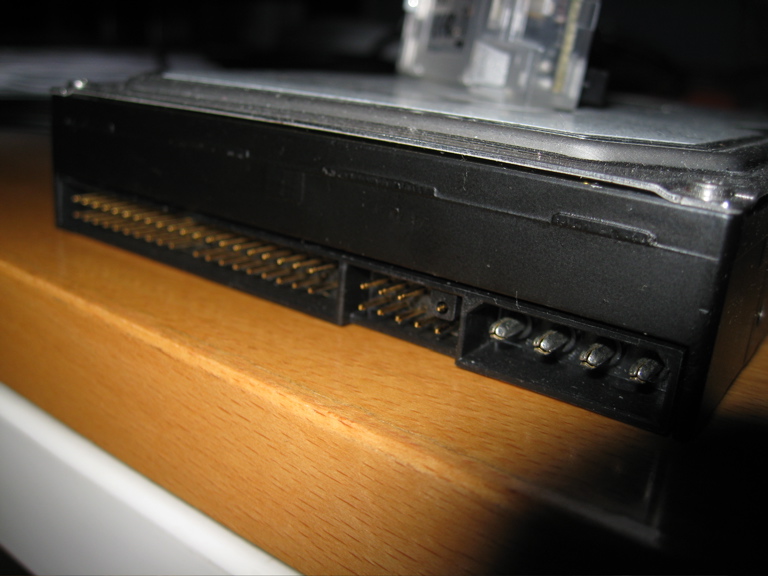

Ja, S-ATA (Seriell ATA) bruker en smal datakabel, som passer inn på det adapteret du har kjøpt.
I tilegge til data, må du koble til strøm på disken, og det kan du gjøre med en "molex" plugg,
som er den litt tykke pluggen med 4 ledninger, som passer inn
helt til høyre på harddisken din.
Og i tilllegg, så må du koble en liten strømledning direkte til adapteret, for å mate elektronikken inni den,
der trenger du samme strømkabel som til floppydisk stasjonen (hvis du har det...).
Det dinnes adaptere som går fra "den breie kontaken" (P-ATA) til f.eks
USB, slik at du kan koble den som ekstern disk.
Dette er et eksempel, som kan brukes både til "brei og smal datakabel"
(P-ATA og S-ATA).
