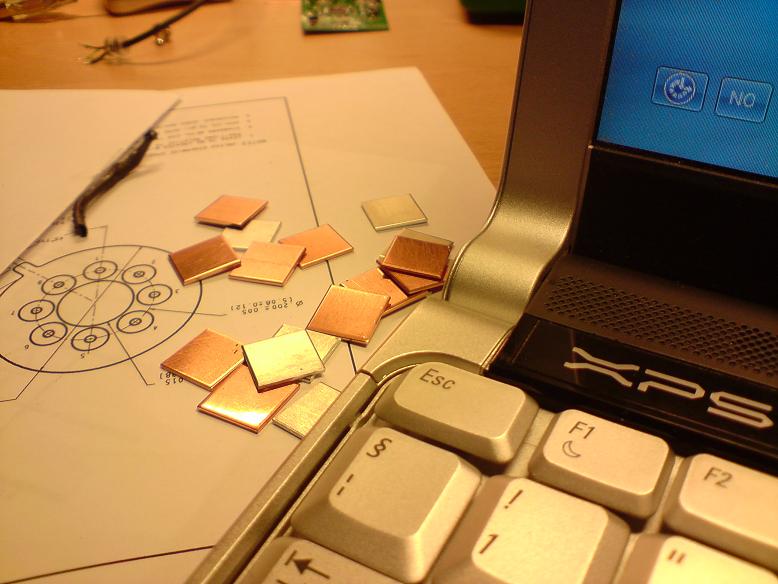

PapaDon Skrevet 25. juli 2008 Del Skrevet 25. juli 2008 Problemet er at Dell har brukt en coolingpad mellom GPU, CPU og kjøleelementet (usikker på lingoen her), noe som gir mye dårligere varmeoverføring enn feks en kobberplate. Om du tørr (og er villig til å bryte garantien) kan du som jeg har nevnt tidligere bytte padden mot en kobberplate av samme dimensjon. GPU vil kjøles mye bedre og som følge av den økte varmeoverføringen vil CPU gå opp et par grader, men alt i alt vil systemet bli kaldere. Lenke til kommentar https://www.diskusjon.no/topic/948618-den-store-dell-xps-m1330-tr%C3%A5den-v2/page/20/#findComment-11659397
Re-Offender Skrevet 25. juli 2008 Del Skrevet 25. juli 2008 Problemet er at Dell har brukt en coolingpad mellom GPU, CPU og kjøleelementet (usikker på lingoen her), noe som gir mye dårligere varmeoverføring enn feks en kobberplate. Om du tørr (og er villig til å bryte garantien) kan du som jeg har nevnt tidligere bytte padden mot en kobberplate av samme dimensjon. GPU vil kjøles mye bedre og som følge av den økte varmeoverføringen vil CPU gå opp et par grader, men alt i alt vil systemet bli kaldere. Den teorien kan man vel si seg enig i, men hvorfor ialledager skiftet han fyren som var innom bare hovedkortet mitt da? Han byttet ikke pad eller kjølesystem, for jeg har nettopp lagt inn en kobberplate selv. Hvorfor tilbakekaller ikke Dell samtlige XPS m1330 om kjølinga ikke er tilstrekkelig? det blir jo voldsomt mange hovedkort å skifte på sikt om ikke feilen rettes Lenke til kommentar https://www.diskusjon.no/topic/948618-den-store-dell-xps-m1330-tr%C3%A5den-v2/page/20/#findComment-11659906
Re-Offender Skrevet 25. juli 2008 Del Skrevet 25. juli 2008 Jeg har selv tenkt tanken, så jeg dro innom jobben og kuttet meg noen kobber og alu plater på 13mm x 13mm for å bruke som "mellomlegg", for det er ikke noe kult å få byttet hovedkort gang på gang, man ender opp med en slarkete og slapp maskin. Lenke til kommentar https://www.diskusjon.no/topic/948618-den-store-dell-xps-m1330-tr%C3%A5den-v2/page/20/#findComment-11659996
PapaDon Skrevet 25. juli 2008 Del Skrevet 25. juli 2008 Kjølingen holder jo, men A10 biosen hadde ikke rikitg temperaturkontroll så det ble for varmt. Sa ikke reperatøren noe i fra om at du hadde tuklet med kjølingen? Mener å ha hørt at man mister garantien om man gjør slik. Lenke til kommentar https://www.diskusjon.no/topic/948618-den-store-dell-xps-m1330-tr%C3%A5den-v2/page/20/#findComment-11660165
Re-Offender Skrevet 25. juli 2008 Del Skrevet 25. juli 2008 Kjølingen holder jo, men A10 biosen hadde ikke rikitg temperaturkontroll så det ble for varmt. Sa ikke reperatøren noe i fra om at du hadde tuklet med kjølingen? Mener å ha hørt at man mister garantien om man gjør slik. Jeg har aldri hatt BIOS A10 på maskinen, jeg hadde A07 da den klikka. Så jeg ser ikke helt for meg at det var A10 som ødela min :!: Reparatøren sa ingenting på at jeg selv hadde skiftet: harddisk, prosessor, minne, wlan-kort og også satt inn turbomemory-modul. Han kunne fint se at det var lagt uorginal kjølepasta også, men jeg hørte ikke et eneste ord om noe fra han. Lenke til kommentar https://www.diskusjon.no/topic/948618-den-store-dell-xps-m1330-tr%C3%A5den-v2/page/20/#findComment-11660333
