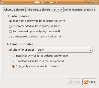

atlef Skrevet 10. juni 2008 Skrevet 10. juni 2008 Genialt. Fikk beskjed om at det var noen oppdateringer for systemet å hive inn. Jada sikkert lurt tenkte jeg. Etter restart funker ikke virtualbox lenge. No suitable driver module found for running kernel. Rett og slett genialt. Kjør de anbefalte oppdateringene og risikèr at alt du har installert ikke funker etterpå. Brukervennlighet i et nøtteskall Nå har jeg ikke lenger tilgang til nettverksdisken min som ble sharet gjennom en winxpmaskin i virtualbox. Hyggelig. Tar imot gode råd. Kanskje eneste løsning er å vente til noen lager en versjon av virtualbox som funker sammen med oppdateringen jeg har gjort..? Jeg fikk samme problem, men løste det med å skru på "Proposed Updates" i "Software Sources" se bildet. Du vil få mange nye oppdateringer, men du skal kun ha "virtualbox-ose-modules-2.6.24-18-generic". Så start opp Synaptic og legg det inn. Da fungerer VirtualBox helt fint. atlef.
bo1e Skrevet 10. juni 2008 Forfatter Skrevet 10. juni 2008 (endret) Jeg fikk samme problem, men løste det med å skru på "Proposed Updates" i "Software Sources" se bildet. Du vil få mange nye oppdateringer, men du skal kun ha "virtualbox-ose-modules-2.6.24-18-generic". Så start opp Synaptic og legg det inn. Da fungerer VirtualBox helt fint. atlef. Prøvde det men ingen nye pakker til virtualbox med riktig nummerr bak dukket opp. Fikk en feilmelding da den forsøkte å reloade, sikkert noe krøll som skjedde. Prøvde sudo aptitude install osv og det ser ut til å funke. Japp da var det igang igjen. Takker for hjelp nok en gang Endret 10. juni 2008 av bo1e
