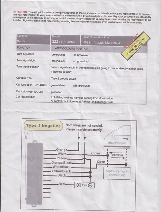

ErlendRU Skrevet 17. mai 2008 Forfatter Skrevet 17. mai 2008 Har nå fått den greia som Endre foreslo. Ser fin ut den, fine nøkler ikke minst. Har koblet slik som skjemaet som fulgte med sier, hvertfall så langt jeg kan se, men har et problem. Får låst opp, men får ikke låst igjen. Har koblet det inn på den knappen som jeg har snakket om, kan det ha noe å si? Får som sagt låst opp, men ikke igjen. Litt merkelig da den knappen både låser opp og igjen. Det var heller ikke riktige farger som sto i det skjemaet som jeg fikk med. Burde jeg egentlig heller prøve å finne de "ordentlige" ledningene, eller hva jeg skal kalle det? Altså, ikke bruke den knappen, men heller de som går direkte på sentrallåsen.

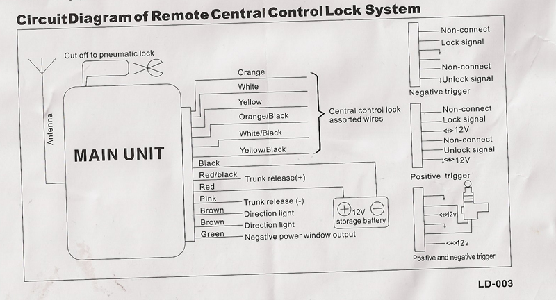

ErlendRU Skrevet 21. juli 2008 Forfatter Skrevet 21. juli 2008 Bumper denne litt jeg, så jeg slipper å lage ny tråd. Har fortsatt ikke fått helt til dette. Har nå funnet selve reléet til sentrallåsen og de riktige ledningene, men har fortsatt det problemet at når jeg kobler slik som skjemaet jeg fikk med sier så får jeg bare til å låse opp, men ikke låse igjen bilen. Slenger ved skjemaene sånn at det blir lettere å forstå. Har altså koblet sånn som det øverste skjemaet viser, med gyk, gul/svart og svart på - på batteriet og rød på +. Og da svart/hvit på "åpne" og hvit på "lukke". Prøvde også å koble litt forskjellig med de andre ledningene, og når jeg kobla den grønne som er på det nederste skjemaet på ledningen for å lukke så funka det plutselig, men det funka litt for godt fordi da sto den bare å låste opp hele tida og stoppa ikke. Noen som har noen forslag? Er det forståelig det jeg spør om i det hele tatt? Det jeg også har lagt merke til er at de to skjemaene ikke samsvarer helt med hverandre. Er det flere typer negativ kobling?
