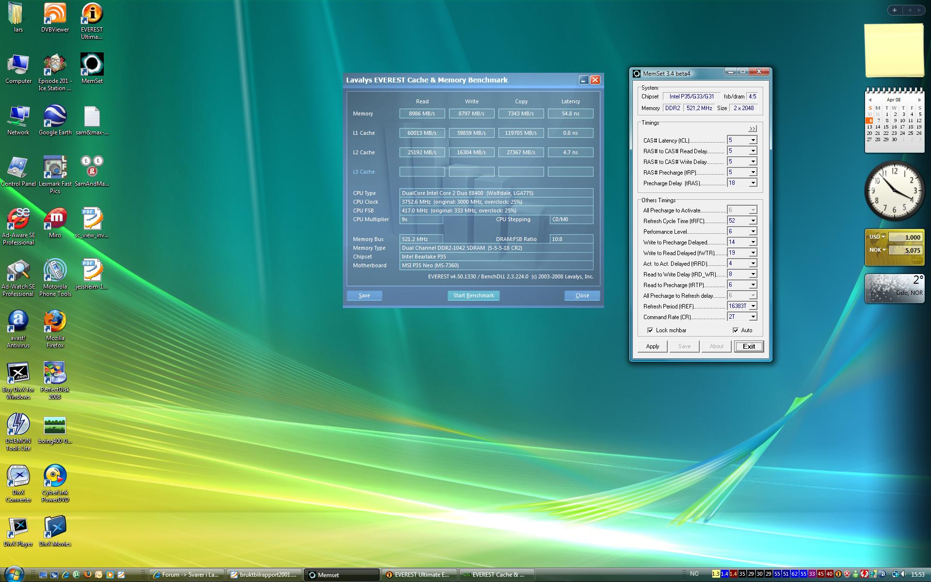

1042 2.1v på ett MSI P35 kort til drøyt 600 kroner , se bilde.

Er det problematisk med 4 ram brikker (MSI P6N SLI Platinum), eller er det eit fenomen som hører til fortida?
4 minnemoduler er ikke fult så enkelt å få til som 2. Dvs. man begrenser overklokkingspotensialet en del ved å ha 4 moduler. F.eks kan det bli vanskelig å klare noe mer enn DDR2-900 med fire DDR2-800-moduler selv om de parvis vil gå på DDR2-1000.
Med andre ord: Hvis du overklokker så mye at du MÅ ha minst DDR2-1000 på grunn av laveste minnedivisor så vil du måtte klokke ned for å få så mye minne.
Så med mindre du er en hardbarket overklokker så vil jeg anbefale 1+1+2+2 = 6 GB.
