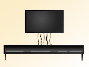

Har en kamerat som ba meg spørre litt rundt på hvordan man effektivt skjuler kabler. Han har en TV med et bord slik illstrasjonen viser under. Problemet er at det er fem kabler, to HDMI, en VGA, en strømkabel og en tynn RCA-kabel. Hvordan kan man best skjule dette uten å helst drille skjulere fast i veggen? Altså kanskje en lettere måte å gjemme kablene på. Tanken er at det helst skal gå an å bytte ut en kabel uten å rive opp hele løsningen.

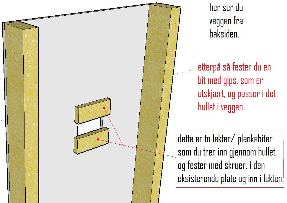

kan svare deg på punkt nr. 3:
Hvordan tette hull i en gipsvegg?
spørs jo hvor stort det er, men man burde skjære hullet sånn at det er en firkant, f.eks 10X10cm
så trer man lekter bak eksisterende gipsplate, langs kanten på hullet, slik at ny plate kan festes i denne.
nå skjærer man til en ny gipsbit som passer i hullet, også fester du denne med skruer til lekten du satte opp tidligere.
nå er det bare sparkling og maling som gjenstår. og vips, hullet er borte! :)
skjønte du noe av det? eller vil du ha en liten skisse på det og?

Gjest Slettet-XHLacM
Du kan jo komme med den skissen uansett, slik at du hjelper alle som trenger det. ;)
