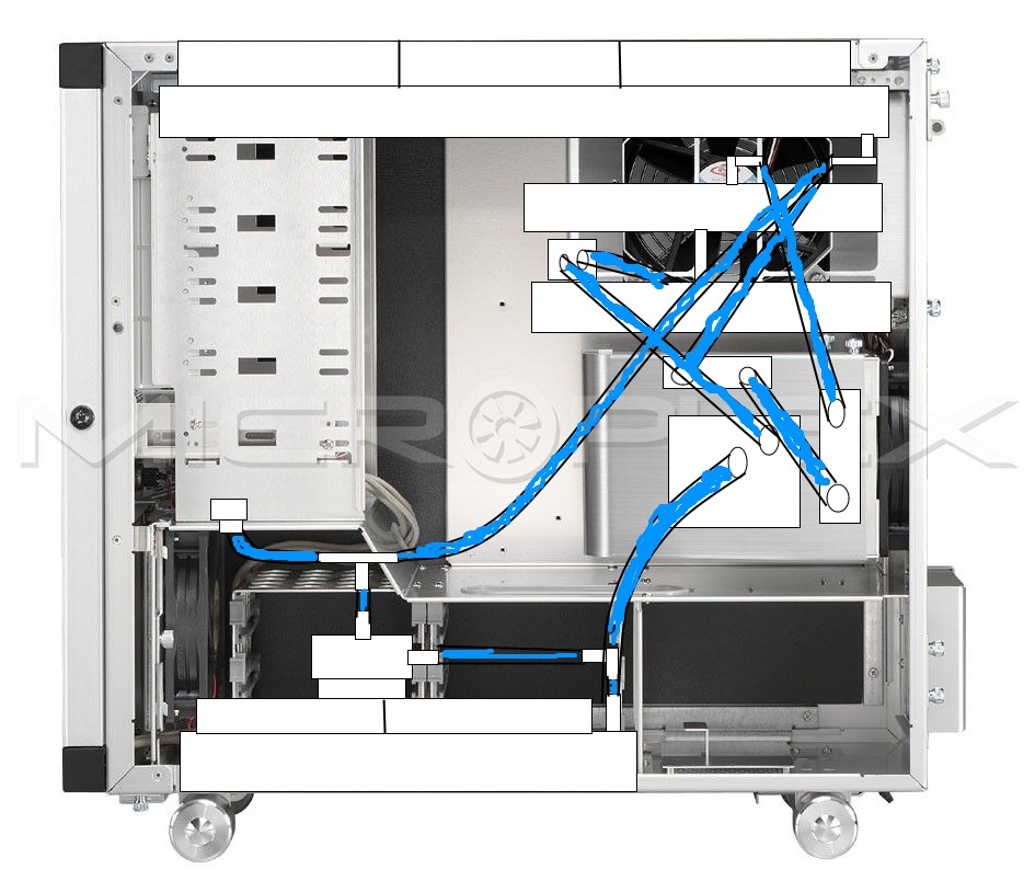

LockBreaker Skrevet 8. februar 2008 Skrevet 8. februar 2008 (endret) Hei. Hadde en tidligere tråd om dette emnet, men den døde ut. Endte bare opp med å spamme den selv. Så tenkte jeg skulle lage en litt ryddigere tråd nå. 1 post blir oppdatert med bilder og sånn. Så får dere si hva dere tror. Har tenkt på å kjøre dobbel loop (illustrasjon): Og så i en loop: Kommentarer hadde vært fint. Skriv det du har på hjertet. Endret 8. februar 2008 av LockBreaker
Føss Skrevet 8. februar 2008 Skrevet 8. februar 2008 ser som vanlig bra ut det låsknuser, når var d du bestemte deg for vannkjølt MOSFET? uansett, har du bestemt deg for å ha 1 eller 2 loop(er)? ellers, happy cooling
LockBreaker Skrevet 8. februar 2008 Forfatter Skrevet 8. februar 2008 (endret) Har ikke bestemt meg helt enda. Mange som syntest at to looper ble litt for mye for det lille kabinettet mitt. Men har veldig lyst på det da.... Det skal jeg ikke legge skjul på. Jeg bestemte meg for vannkjølt MOSFET når jeg tenkte på to looper, iom at å vannkjøle MOSFET og CPU med EK-Supreme blir en flow killer tenkte jeg at jeg likeså greit kunne kjøre det i en loop. Men dersom det blir for trangt så.... Skal legge opp bilde av de to radiatorene i en loop, så får dere se.. EDIT: Fikk lyst til å prøve to looper nå. Skal nok få plass til det. Er jo ikke så farlig om jeg har en pumpe ekstra. Skal jo ha to looper en eller annen gang uansett. Eller så kan jeg nå ha den i reserve, i tilfelle liksom. Endret 8. februar 2008 av LockBreaker
Reeve Skrevet 8. februar 2008 Skrevet 8. februar 2008 to ting: Du bør får opp fillporten din litt, ellers vil det bli vanskelig å fylle. Og ikke bruk T/Y-koblinger
Føss Skrevet 8. februar 2008 Skrevet 8. februar 2008 kan jeg spørre hva som er galt med T/Y-koblinger? to looper virker egentlig smart nok, du får jo adskilt varmekildene, men uansett, få stumpen din i gir og legg ut bilder!
LockBreaker Skrevet 8. februar 2008 Forfatter Skrevet 8. februar 2008 (endret) Tenkte jeg skulle bestille i helga dersom alt gikk greit. Må vel ha en T-kobling dersom jeg skal få på en fillport. Men må altså ha den høyt for å kunne ha noe særlig nytte av den? Endret 8. februar 2008 av LockBreaker
baronKanon Skrevet 8. februar 2008 Skrevet 8. februar 2008 Fillport skal være øverste påfyllingspunkt i systemet ditt! Det har noe med tyngdekraft å gjøre...
LockBreaker Skrevet 8. februar 2008 Forfatter Skrevet 8. februar 2008 Ok. Bør vel ha den i toppen da eller? Får se om jeg får plass.

LockBreaker Skrevet 8. februar 2008 Forfatter Skrevet 8. februar 2008 (endret) Har begynt å se litt på det jeg også nå, Blir nok til at jeg går vekk fra det. Leste noen erfaringer på XS. Men NB/SB bør jeg kjøle da eller? Skal jeg kjøre en eller to looper? Det blir trangt med to, men kan bli ganske bra dersom jeg får det til skikkelig. Er vel kanskje best med en... Noen som har et bilde av en fillport innstallert? Endret 8. februar 2008 av LockBreaker
drbo Skrevet 8. februar 2008 Skrevet 8. februar 2008 Dette ble bra låsbryter, liv i tråden din ble det og Jeg synest du skal gå for en loop. Og jeg skjønner at du er blandt "high-flow" fansen, med valg av blokker og pumpe®etc ... det har sine sider når du begynner å få så stor loop ... Dersom du er åpen for lowflow, så finnes det alternativer fra som vil være lettere å plassere. F.eks. kan du henge pumpe under rad. Nok om det. Jeg har et spørsmål til singleflow tegningen. Jeg ser barer en chipsetblokk. Stemmer det, og er det i så fall NB eller SB. Ellers er jeg litt uenig i at det ikke er vits i å kjøle mosfet. Så mye som du skal dytte inn i kassen, vil skape restriksjoner på luftstrømmer. Da er det ikke så dumt med vannkjøling der du kan ... Stå på, jeg gleder meg til bilder/arbeidslogg
LockBreaker Skrevet 8. februar 2008 Forfatter Skrevet 8. februar 2008 (endret) Takk for kommentar drbo. Det gjelder dere andre også. MOSFET tror jeg at jeg dropper ja. Ikke så mye å vinne på det egentlig. Men så var det pumpa da. Jeg tenker først og fremst på en MCP-355 fordi den er lett å montere. Men så er det det at den ikke skaper noe særlig til trykk på vannet. Andre alternativet er da en MCP-655, men den er jeg redd blir alt for stor. Holder det med en MCP-355, eller må jeg gå for en MCP-655. Høy flow hadde vært fint, men trenger ikke for stor. Hvor bred er den MCP-655'en forresten. Så kanskje jeg kunne montert den ved siden av 2x120mm radiatoren nede i HDD-kammeret. Og så blir det en loop. Endret 8. februar 2008 av LockBreaker

Dyver`n Skrevet 8. februar 2008 Skrevet 8. februar 2008 Der jeg monterer disket stasjonen tenker du på? Den er opptatt den også. Men holder det med en MCP-355 med Petras top da? Jeg ville sterekt anbefalle MCP-655, gigantisk er den vel ikke. Trangt blir det, men vil tro den får plass... Du har jo 2x120 og 3x120 radiator, 2xGPU, CPU og NB/SB.. Med så mange blokker/radiatoreer vil det gi endel motstand, så ville absulut velge en 655 som jeg hadde selv!... Ville selv godt for singel loop, men det de vil gi høyre temp på CPU enn med 2 loop`s... Ville selv godt bort fra mosfet vannblokker, sett heler på en stillegående vifte... Men skule ikke du kjøpe deg et HK med ferdig byggd vannblokk, bruk overgang direkte på HKniplene da vis dem var 3/8"... Tror det ville vere den beste løsningen! Lykke Til! Håpper jeg ser noen bilder, og at pcen er opp å suser når jeg kommer hjem fra Spania om 2 uker!
