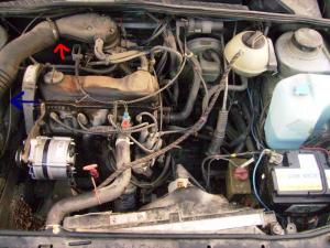

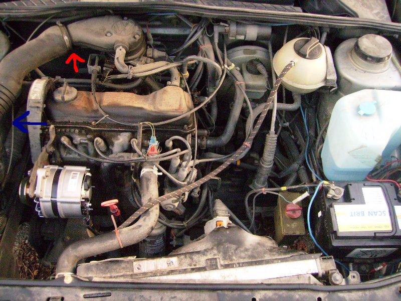

IcedInsanity Skrevet 31. januar 2008 Forfatter Skrevet 31. januar 2008 Tenkte at det skal på der som den blåe pila er..eller skal det der som den røde pila er?
aklla Skrevet 31. januar 2008 Skrevet 31. januar 2008 det er vel egentlig det samme... jeg tok den der den blå pilen var på min bil, men det er jo bare en slange. Det kan være lurt å ha den på den blå med tanke på varmen fra motoren, men det burde være minimal forskjell. men sjekk om du har en sensor på røret/filteret nå, dette bør være ok, evt kan du lage plass til det ett annet sted, det funker på de aller fleste biler.
IcedInsanity Skrevet 1. februar 2008 Forfatter Skrevet 1. februar 2008 Men viss eg tar det på slangen,skal slangen være utenpå filteret eller omvendt siden eg ser at det er sånn strammer på filteret
aklla Skrevet 1. februar 2008 Skrevet 1. februar 2008 det er vel egentlig det samme, bare det blir tett... jeg satt min slange inni filteret, men det var fordi mitt var laget for det, meget mulig det er en del andre patenter på festing av filter, men det viktigste er at det blir tett.
