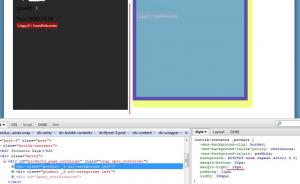

Noen som veit hva man skal gjøre for å skape margin imellom to divs som har float?
Grundigere forklaring:
Jeg har to divs med en float:left. Disse to er inne i en annen div, som har en fast bredde.
Jeg vil at disse to divsene skal holde seg på helt på sidene, altså skape luft imellom hverandre. Det hele skal være dynamisk.
Som dere ser her, så har jeg prøvd med margin-right, for å få de ifrahverandre. Men da får begge en margin-right, noe som gjør at det ikke blir symmetrisk. Jeg er ute etter noe som skaper margin imellom to divs! Er dette mulig?
Sett en negativ margin-left på wrapper elementer som er like stor som marginen mellom elementene.
Sett så en bredde på wrapper elementet som er bredden+marginen
Sett så margin-left lik marginen og float alt left.
Skal det se bra ut i IE6 må også wrap og elementer ha display: inline;
Eller misforsto jeg noe her?

Når omliggende element har fast bredde, skulle de ikke være problematisk å bruke float:left på det venstre og float:right på de høyre.
@AnaXyd:
Personlig bruker jeg nesten alltid "multiklasser" i slike tilfeller:
<div class="columnGroup">
  <div class="halfColumn left">Til venstre"</div>
  <div class="halfColumn right">Til høyere"</div>
</div>
Lett å sette bredde, padding etc på halfColumn og float/posisjon på left/right.
