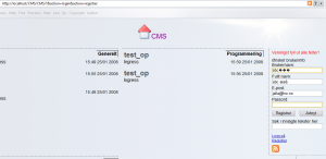

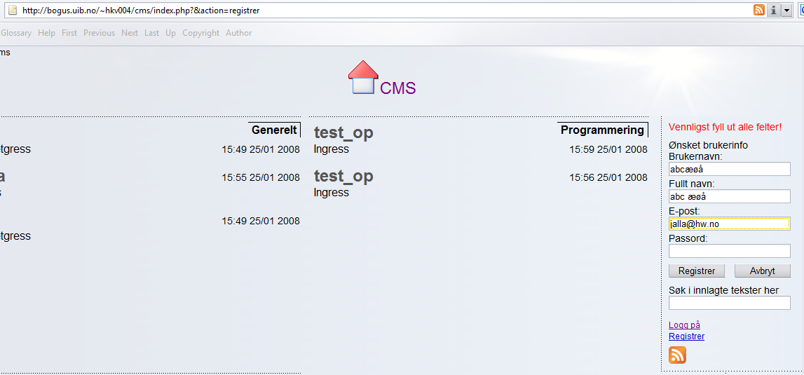

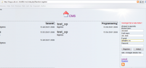

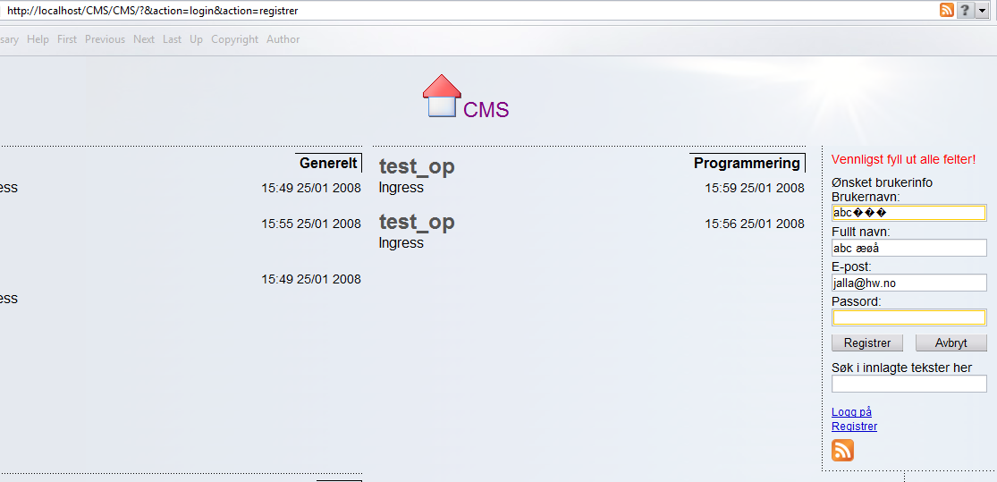

Kim T Skrevet 5. februar 2008 Skrevet 5. februar 2008 argh, teite tegnsetting!! Php-filene er lagret i UTF-8, og jeg trenger ikke å bekymre meg for å etc - særnorske tegn dukker opp slik de skal Men så har jeg et tekst-feil (<input etc..>), og hvis jeg printer ut innholdet herfra får jeg plutselig opp masse spørsmålstegn og annet dill. Noen som kan ha den fjerneste idé om hvor feilen kan ligge? Feilen er faktisk at de er lagret i UTF-8. Har hatt samme feil selv og har glemt det og fikk samme feil i dag også. Ligner gjerne på disse tegnene ;:? bare at jeg tror spørmåltegnet er bakvent. Lagre alle php filene som skal printe ut tekst (echo / print) i ANSI istedenfor og kjør <?php header('content-type: text/html; charset: utf-8'); ?> i toppen av filen(e). Problem solved! Et mer forklarende svar er at programmet som du bruker for å lagre i UTF-8 lagrer noen bytes i begynnelsen av filen. Disse bytesene er det som kludrer det til. Du ville ha fått et nytt problem hvis du hadde ønsket å kjøre header i en annen php f l. Du vil da ha fått opp en feilmelding som sier at header er allerede sent. Nok engang er det disse bytesene som kludrer det til. Men det skal vistnok finnes program som ikke lager disse bytesene om jeg ikke tar feil. Men der kan jeg dessverre ikke hjelpe deg. Kim...

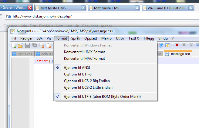

Vindstille Skrevet 5. februar 2008 Skrevet 5. februar 2008 Notepad++ kan lagre dokumenter uten Bit Order Mark. Vet ikke om noen andre, men du kan alltids laste ned en character editor eller hva det nå enn heter.
